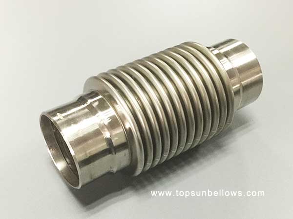

SMasterG: ekspansjonslåser (U-svinger) er nok en ganske uaktuell løsning for et rør med et vingeløst fly i lydens hastighet inni. Altså kritikk som i ikke teknisk gjennomførbart, ikke som i å øse av min generelle negativitet. Som nevnt lengre opp her, langsgående ekspansjon løses med belg, ikke de u-svingene oljebransjen kaller for ekspansjonslås.

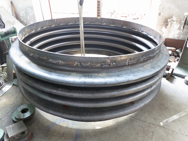

Det kommer an på avstanden mellom låsene og hvor liten radius som tillates på loopen. I de prosjektene jeg var involvert i mht. gassedningene var det ikke store loopen som skulle til. For gitte problemstilling er det snakk om 600m ekspansjon som fanges opp over veldig mange km (har ikke kontrollert om 600m er realistisk tall). Det blir tilnærmet "rett frem".
Men det finnes helt sikker andre måter man kan ta opp slik ekspansjon. Det kan jo være "moffer" med jevne mellomrom som fanger opp ekspansjon.
Så nevnte jeg fastholdning. Graver man ned og har tilstrekkelig overdekking så undertrykker man bucklingen.
Min vurdering er at akkurat det med ekspansjon er løsbart innenfor rimelighetens grenser.
Nå husker jeg ikke i farta hvor stor svingradius Hyperloop måtte ha for å komme under 1G i svingene men synes å huske det var snakk om ganske mange kilometer. Med andre ord ekstremt urealistisk for å ta opp 600 meter utvidelse. Også fullstendig urealistisk å ha slike med jevne mellomrom flere steder mellom stoppestedene.
En moffe er enkelt forklart et rør som glir utenpå et annet. Det betyr at man må ha pakninger mellom rørene. Pakninger som totalt fanger opp de 600 meterne med utvidelse og samtidig er tette nok til å holde et vakuum på 0,001 bar. Det er som sagt ekstremt urealistisk. For igjen å øse av min "generelle negativitet". Som sagt, dette løses med belg.
