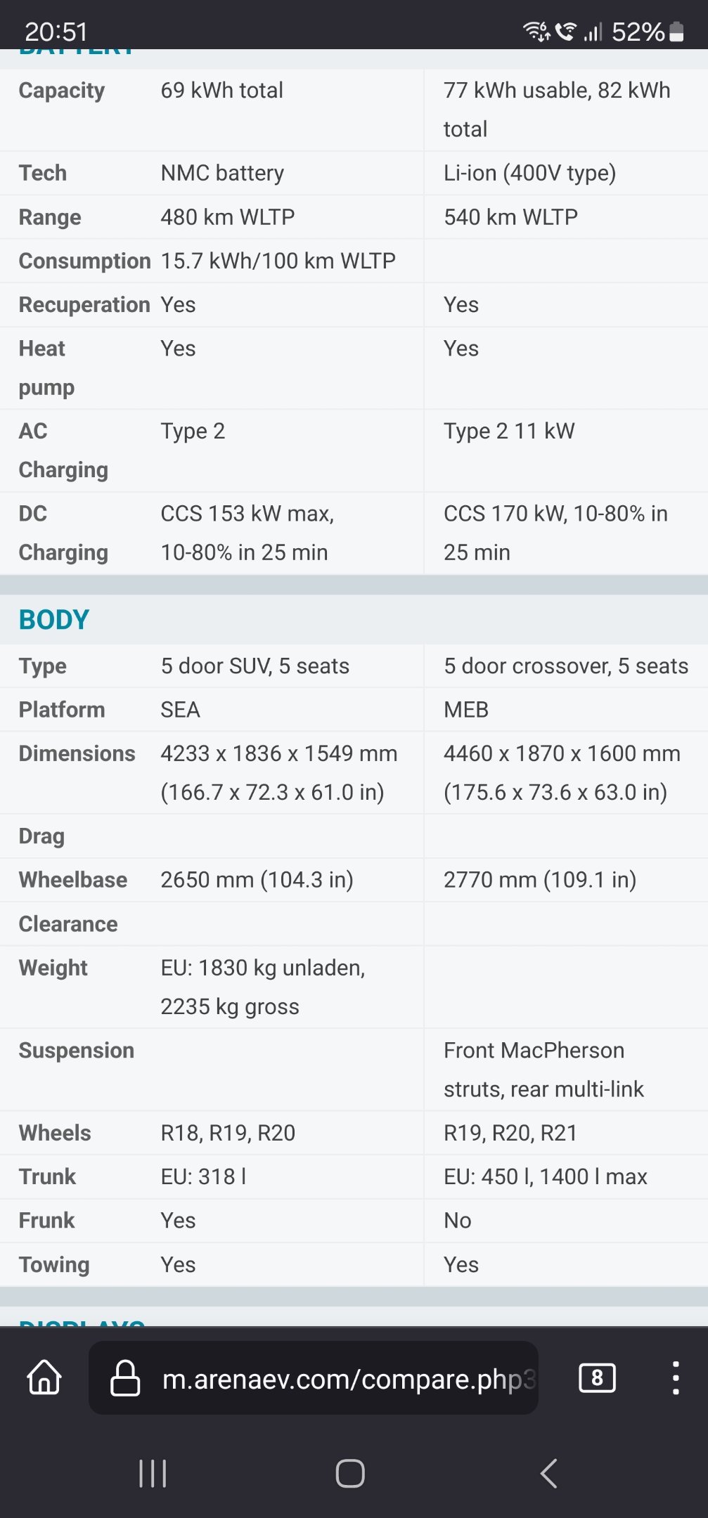

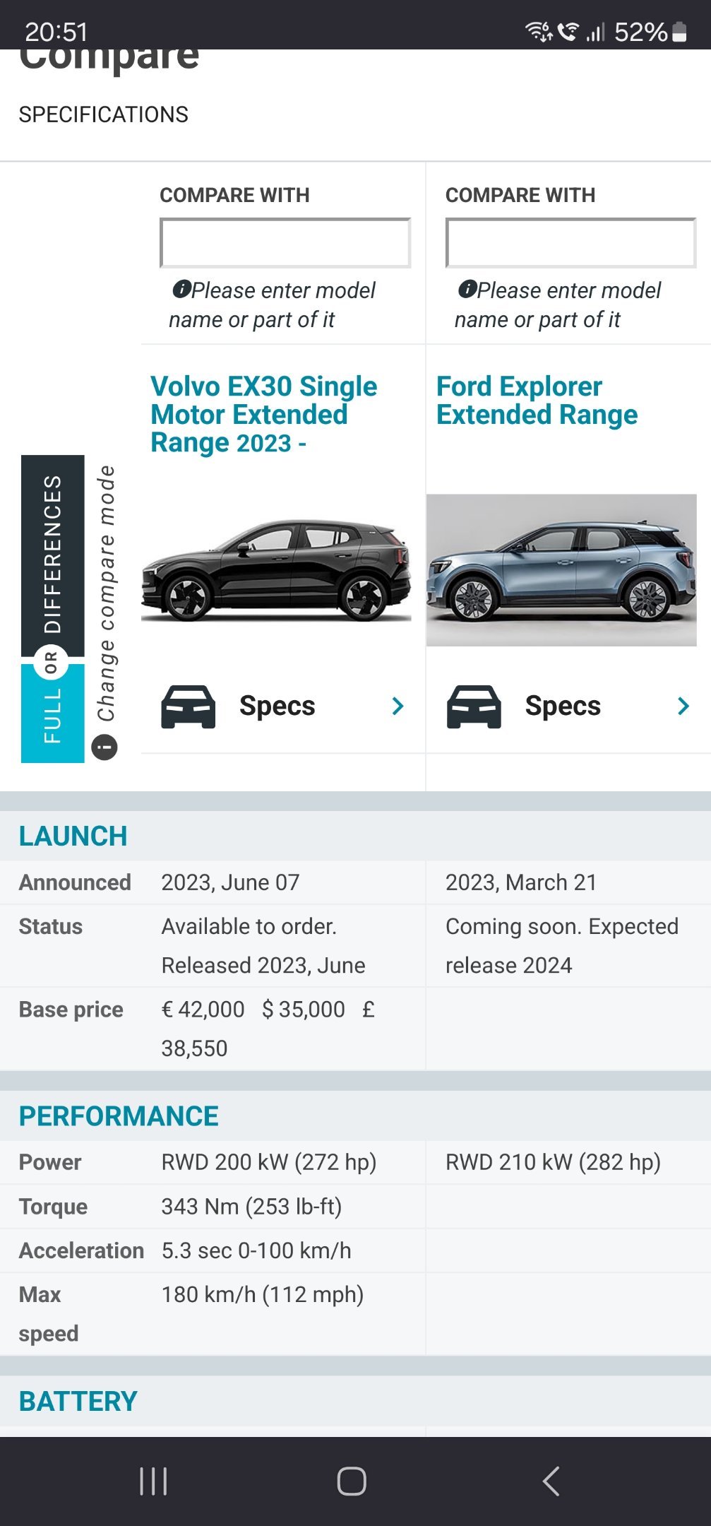

Er den mer i EX30-segmentet?
Explorer er rett under 23cm lengre og 5cm høyere.
Litt utdatert info ellers, da det mest sannsynlig stammer fra i fjor.
