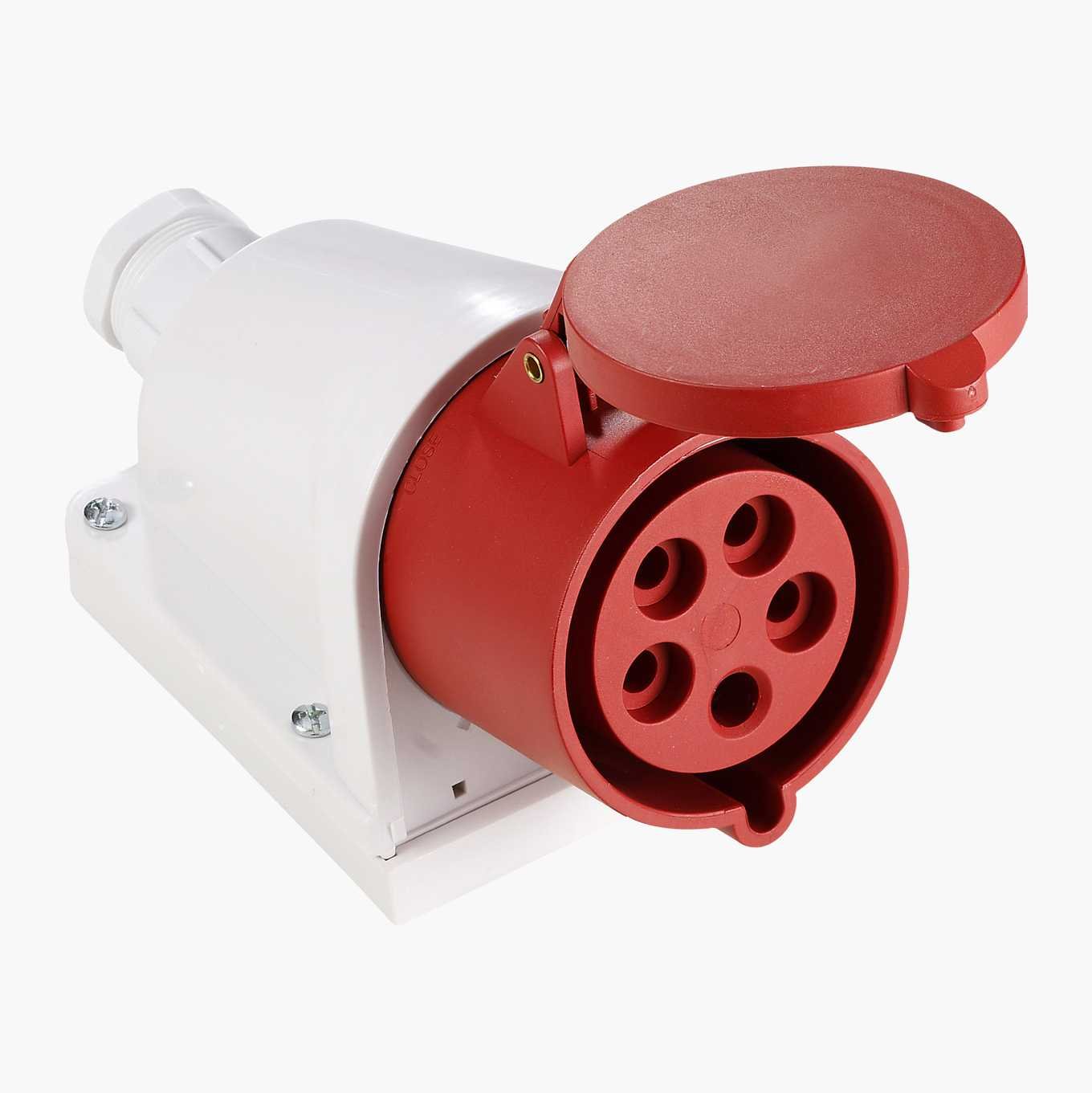

Jeg skal til en feriebolig hvor det står at det er stikk til elbillader. Det står at det er følgende CEE-kontakt IEC-60309: 5-polet, 3 faser med 16A.
Redd for å komme frem og ikke ha utstyret i orden. Trenger jeg en adapter/overgang her? Gjerne link til forslag eventuelt.
Det de har spesifisert er en slik:
Jeg går sterkt ut i fra at den er i orden ettersom det er så klart spesifisert og poengtert i annonsen.

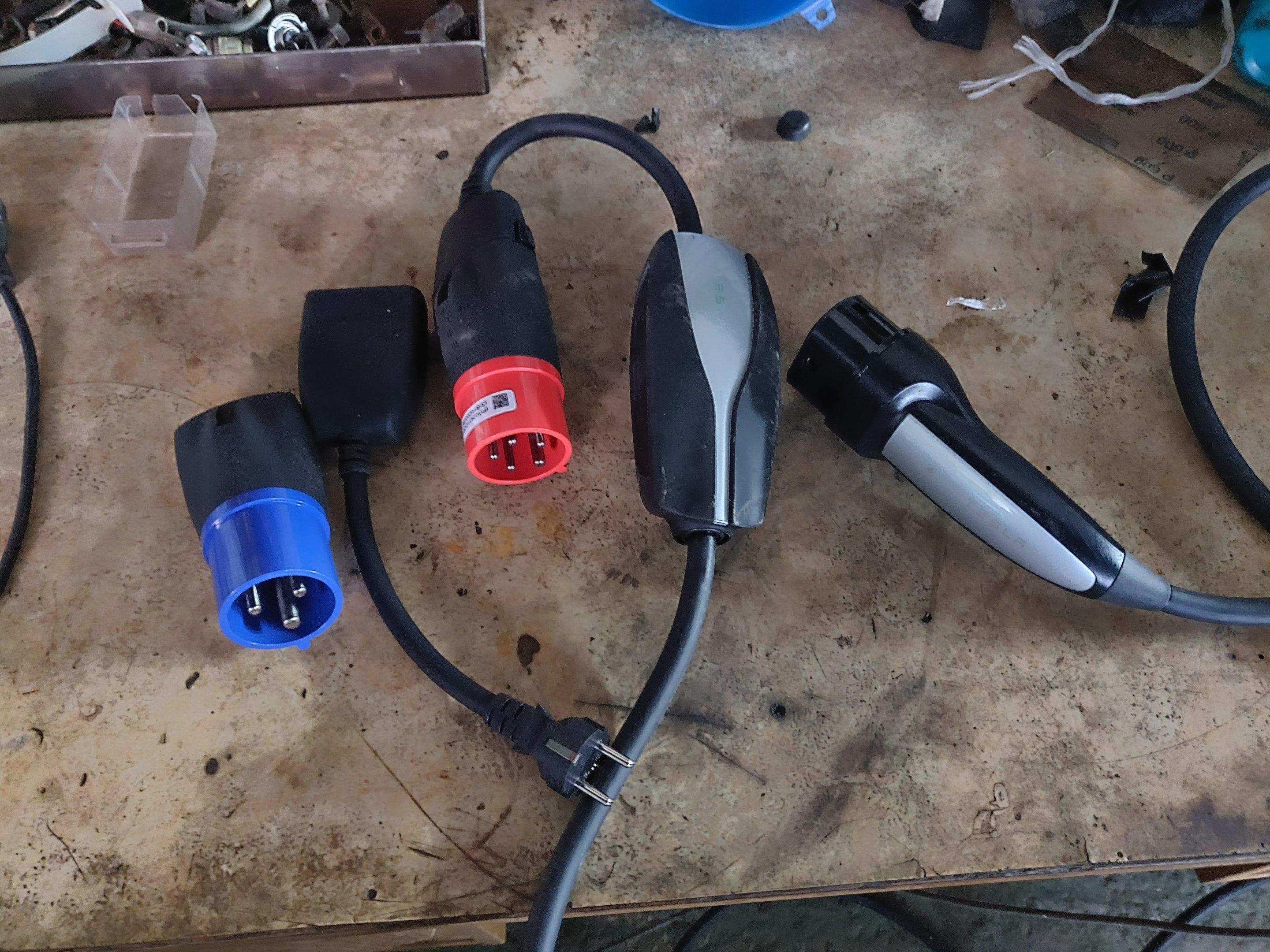

Her er min Model S lader.
Som jeg kjøpte på finn.no for å få ladet min Model 3 på rød stikk. Den som følger med Model 3 støtter ikke 3 fase. Nå følger det vel ikke med noen lader lenger 😅
