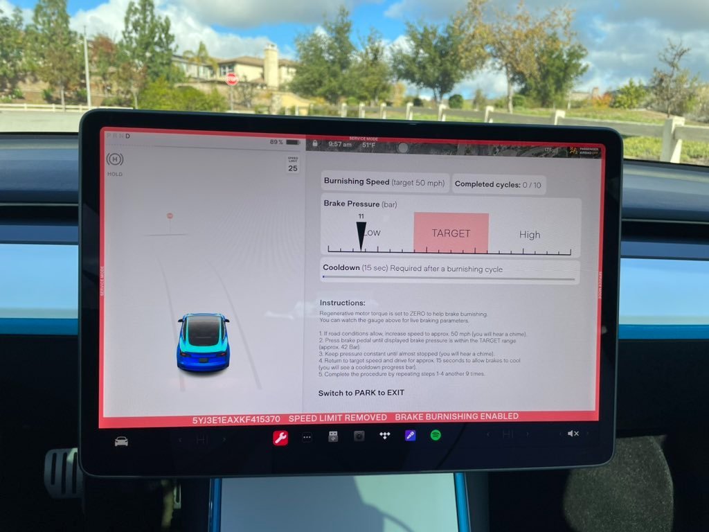

ozone skrev (3 timer siden):
Dette er veldig lett å unngå: Sett bilen i fri i nedoverbakke og ta én kraftig oppbremsing hver dag.
Det har holdt mine bremser blanke og fine i tre år nå og klossene kommer uansett til å vare ut bilens levetid, siden regen står for nesten all retardasjon med min kjørestil.
😏 Byttet til vinterdekk i går, og da inspiseres bremseskivene også selvfølgelig. Alle 4 er fortsatt som nye på min 2022-mod. TMY (snart 4 år gammel), og jeg har aldri tatt noen harde oppbremsinger. Nytter regen så mye jeg kan. ☺️
Men på gutfantens 2019-mod. TM3 så begynner rusten å krabbe innover skivene, på de bakre bremsene. Så han fikk beskjed pm å bremse mer.
