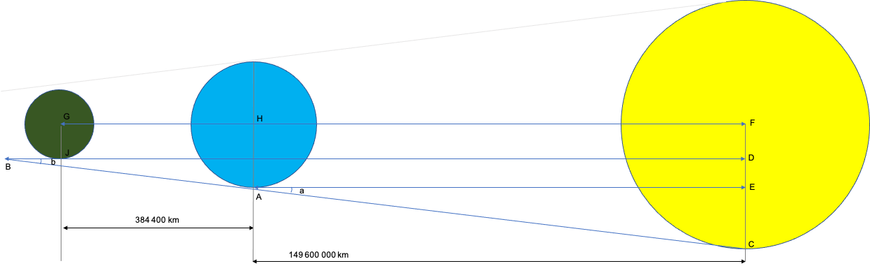

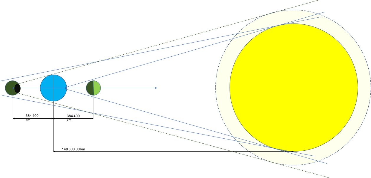

Glemte å legge til skissene. Solens størrelse og avstand på skissen er ikke viktig. Om jeg gjør solen mye større og lenger unna så får jeg akkurat den samme effekten: Solen må vokse så mye att linjene blir parallelle for at skyggen bare skal vokse proporsjonalt.
Her er den opprinnelige tegningen:
Her er en med en fjernere og større sol:
(For at det skal få plass på forumet, har jeg forminsket månen og jorden og avstanden mellom dem til det halve.)
Som dere ser: Forskjellene på vinklene blir nå mindre. Men solen må fortsatt vokse akkurat like mye (ikke prosentvis denne gangen, men i km) for at  det innkommende lyset skal bli parallelt. Og bare da kan skyggene blir proporsjonale til størrelsen på objektet som lager dem.

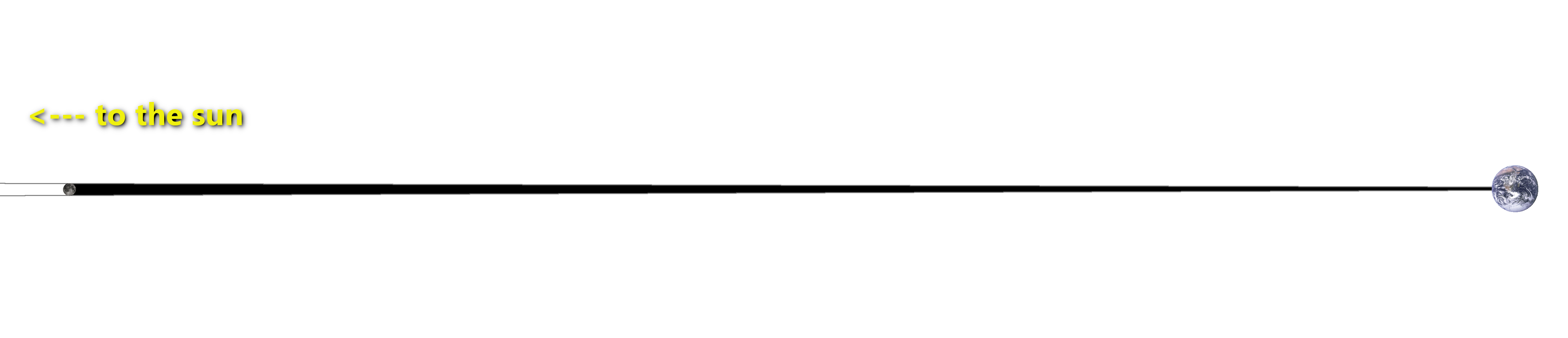

Inspirert av tegningen til JTHammer gjorde jeg et kjapt søk og fant denne:
Det tok meg to minutter. Hadde du virkelig vært interessert hadde du funnet det minst like fort.
Siden jeg fikk litt tid til overs, og siden dette blir mitt siste innlegg her i tråden: Her er et eksempel på hvordan vi kan sette opp matematikken i det hele. OBS: Det finnes ferdige formler for dette, men de er vel sikkert like troverdige som alle heliosentriske argumenter. Så vi tar det trinnvis:
Først noen generelle verdier og forutsetninger jeg vil bruke senere:
Solens diameter er 1 392 700 km -> CF = 696350 km
Jordens diameter er 12 742 km  -> radius = 6371 km
Månens diameter er 3 473 km -> radius = 1736,5 km
Avstanden fra solen til jorda er i snitt 149 600 000 km
Avstanden fra jorda til månen er i snitt 384 400 km
Alle verdier er gjennomsnittlige. Alle verdier kan som vi nå vet endres noe. Hvis noen har lyst til å gjøre regnestykkene med andre reelle mulige verdier, så vær så god.
OBS! Skissene viser til oppgitte tall. Skissene er som alltid IKKE i skala. For å se avstander, vinkler og andre verdier må dere lese teksten. Skissene er bare for å vise hvilke størrelser og avstander benevnelsene i teksten viser til. (Håper jeg har fått riktige bokstaver på riktig plass.)
Ok, så da er det i gang:
Vi starter med solformørkelsen:
Gitt ovenstående generelle verdier og skissen får vi:
BD = 149 215 600 km (Avstand jord-sol - avstand jord-måne)
AE = 149600000-(12742/2) = 149593629 (Avstanden til nærmeste punkt på jorden)
BG = 1736,5 km (Månens radius)
Vi er ute etter å regne ut avstander og vinkler i de rettvinklede trekantene BDC og AEC. I den første er BD den hosliggende kateten, DC den motstående kateten og BC hypotenusen. I den andre er AE den hosliggende kateten, CE den motstående kateten og AC hypotenusen. Ergo kan vi bruke vanlig trigonometri til å regne dem ut.
Videre ser vi at ∠a og ∠b må være like store. Det er fordi de har ett ben felles (AC og BC), mens de andre (AE og BD) er parallelle.
Vi ønsker å finne ∠a, men der har vi bare en av sidene, og ingen enkel måte å finne de to andre. Men siden vinklene altså er like kan vi finne ∠b istedet.
Da kan vi bruke CD og BD som gir oss tangens til vinkelen.
Først CD: Siden BD er parallell med GF, må DF være lik BG, og vi får:
CD = CF - DF = CF - BG = 696 350 - 1 736,5 = 694 613,5 km
BD har vi regnet ut over, så da får vi at:
tan ∠b = tan ∠a = CE/AE = CD/BD = 0,00465509973488
∠b = ∠a = 0,2667 grader
Siden CE/AE = CD/BD kan vi lage følgende regnestykke:
CE/AE = CD/BD
CE = (CD*AE)/BD
CE = (694613,5*149593629)/149215600 = 696373 km
DE = CE - CD = 696373 - 694613,5 = 1760 km (Litt mindre enn månens radius, så det lover bra.)
Nå vet vi CD og DE, og da finner vi lett EF. Og EF = AH, som er halve måneskyggen:
AH = EF = 1760 - 1736,5 = 23,5 km
Måneskyggen = 2*AH = 47 km.

For nå skal vi regne ut måneformørkelsen:
Her er A fortsatt jorden, men senter denne gangen. B skal vi finne. Og her er poenget: BD er lagt på en linje som skal tangere månen. Da vet vi at hvis skyggen er større en månen, må BC gå utenfor månens radius, og B må ligge bak månen. Og i motsatt fall: Hvis skygge er mindre enn månen må BC treffe månens overflate, altså må B ligge foran månen. Så hvis vi regner ut BD og den er lenger enn GF, så er skyggen større. (Puh...)
Så vi finner de grunnleggende verdiene først: OBS: Siden månen har byttet plass, får vi ikke samme verdier for avstander med samme benevnelse. Vi må regne dem ut på nytt
AE = 149 600 000 km (Avstand jord-sol)
JD = GF = 149 984 4000 km (Avstand måne-jord + avstand jord-sol)
AH = 6371 km (jordens radius)
Denne gangen kan vi lett finne CE og CD, siden de avhenger av solens, jorde og månens radius:
CE = CF-AH = 696350-6371  = 689979
CD = CF-GJ = 696350-1736,5 = 694613,5
Og da kan vi bruke tangens til å finne vinkelen på samme måte som i sted. (Derfor forklarer jeg det ikke igjen.)
tan ∠b = tan ∠a = CE/AE = CD/BD = 0,004612159088323
∠b = ∠a = 0.2643 grader.
Som vi ser er vinkelen denne gangen ørlite mindre. Men hvor mye monner det da?
Vi setter opp ligningen vår igjen, og får:
CE/AE = CD/BD
BD/CD = AE/CE
BD = (AE*CD)/CE
BD = (149600000*694613,5)/689979
BD = 150 604 844 km
Og da kan vi gjøre sammenligningen: Vi sa at hvis B ligger bak månen, er skyggen større enn månen. Så da kan vi sammenligne:
Avstanden fra månen til solen er:
JD = 149 984 400 km
BD = 150 604 844 km
BD > JD, altså er B bak månen, over 600 000 km bak, faktisk, og altså går vinkelen utenfor månen.
BTW! De eventyrlystne kan sikkert regne ut hvor mye større enn månen skyggen blir. Dere har alle verdiene. Men nå skal jeg lufte bikkja.
CE/AE = CD/BD
CE = (CD*AE)/BD
Så da fikk vi en fin liten skygge av våre avrundede ca.tall. Vi vet den kan være større enn det, og her er nok litt avrundingsfaktorer. Men det er ikke så viktig, så lenge vi bruker akkurat de samme tallene i vårt neste regnestykke.
CE/AE = CD/BD
BD/CD = AE/CE
BD = (AE*CD)/CE
BD = 150 604 844 km
JD = 149 984 4000 km
BD = 150 604 844 km
BD > JD, altså er B bak månen, og altså går vinkelen utenfor månen.
Og det var matematikken. Og om ingen ser regnefeil, så er det også takk for meg i denne tråden.
God sommer!
Geir :)
