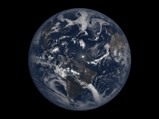

Den totale formørkelsen i 2017 varte i 3 timer og 13 minutter. Det er den tiden måneskyggen treffer jorden. Her fotografert fra satellitt:
640px-DSCOVR_-_EPIC_View_of_2017_Eclipse_Across_America.gif.d57652f39c95f6931f30f4b02312ef9a.gif
Så varte den partielle to timer til, men da er den totale skyggen utenfor jorden, og vi ser en større, men svakere skygge. Animasjon her, uten jordrotasjonen. Den lille prikken i senter av skyggen er den totale.

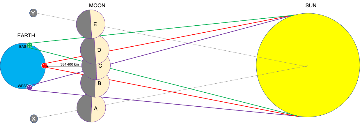

Se på denne skissen: Den har tre observatører, blå, rød og grønn, med synsfeltet mot solen avmerket i samme farge.
Måne A. En delvis solformørkelse begynner såvidt for den blå observatøren som står i vest. Kanten av måneskiven beveger seg inn over kanten av solen. For den røde og grønne observatøren er ennå ikke formørkelsen begynt. Og som vi ser: Måneskyggen X havner utenfor jorden.
Måne B. Nå er månen midt i synslinjen fra den blå observatøren mot solen. Han se alltså en full formørkelse. Nå har måneskyggen nådd jorden i vest. Folk litt lenger øst (den røde på skissen) vil nå se en delvis formørkelse som kommer inn mot klokken.
Måne C. Nå er månen midt mellom sentrum av jorden og sentrum av solen, og den røde observatøren som vi har plassert der ser en full formørkelse. Folk øst og vest for den ser en delvis formørkelse fra hver sin side, men befinner seg utenfor måneskyggen.
Måne D. Når har den full formørkelsen nådd den grønne observatøren i øst. Den røde ser en delvis formørkelse mot øst, for den blå er formørkelsen over. Nå har måneskyggen nådd øst, og det er det siste vi ser av den.
Måne E. Når er den totale formørkelsen over og måneskyggen Y er utenfor jorden på motsatt side. Men den grønne observatøren har altså ennå en stund sett en delvis formørkelse fordi kanten av måneskiven fortsatt dekker kanten av solen.
Månen fra posisjon B til D gir total formørkelse et sted på jorden, og det tar tre timer. A + E gir en time hver med delvis formørkelse, henholdvis før og etter den totale. Jorden bruker 12 timer på å rotere fra vest til øst, måneskyggen klarer det på 3, og svaret blir det samme som hele tiden.
Og avstanden fra X til Y er antagelig 18 000 km, akkurat som de sier i videoen. (Siden solen er altfor liten på skissen, blir den avstanden overdrevet.)
Eksperimentet i videoen stemmer. Og resultatet de fikk stemmer fabelaktig med den runde jorden. Hva er problemet?

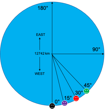

Her er vår observatør på jorden.
Han starter i vest (den svarte.)
Etter 1 timer har jordoverflaten beveget seg 360/24 = 15 grader (den blå.)
Etter 2 timer har den beveget seg 30 grader (den røde.)
Etter 3 timer har den beveget seg 45 grader (den grønne.)

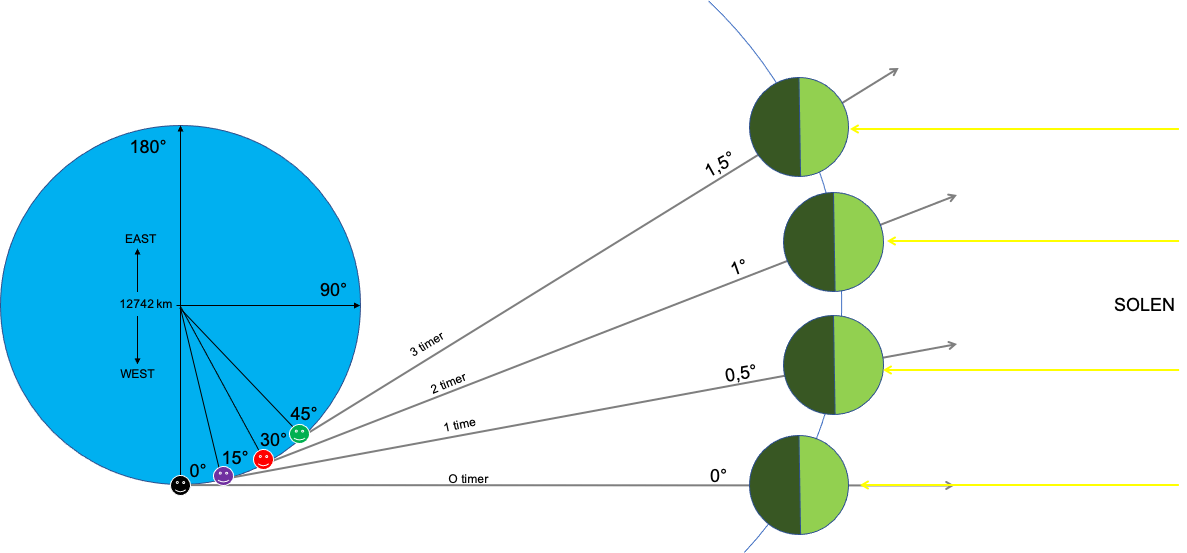

Men hva med månen da: Jo den farer av gårde med 3650 km/t, hvilket vil si at den passerer nesten hele jordens diameter som er 12742 km på de samme 3 timer. Så hvordan ser det da ut? Jo slik:
Etter tre timer har du beveget deg 45 grader av jordrotasjonen, altså bare en fjerdedel av veien fra vest til øst. Men månen alt er (nesten) ferdig. Det betyr at du se månen stadig lenger øst for deg.
Solen står "stille", jorden beveger seg jo bare 1 grad på et helt døgn rundt den. Så på 3 timer er det 0,125 grader, og det kan vi ignorere. Det betyr at sollyset faller inn fra samme sted hele tiden.
Men månen er ferdig med sin reise. Den har riktig nok bare reist 1,5 grader av hele sin ferd rundt jorda på samme tid som du reiste 45 grader, men det er også alt den trenger. Og du har dermed månen stadig lenger til venstre for solen.
Geir :)

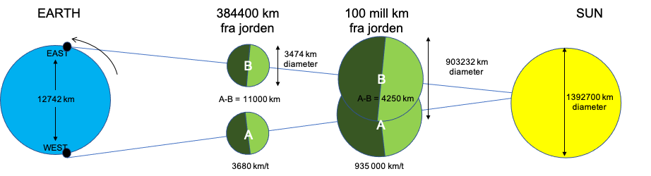

For å skape en fullstendig måneformørkelse må månen stå rett foran solens sentrum sett fra observatøren på jorden. Og da vet vi at månen som er lenger unna skal bevege seg kortere, (avstanden fra A til B er mindre, siden det er nærmere "spissen" i trekanten), og med større fart, siden den skal gjøre unna en mye større sirkel på like lang tid. (28 dager på en runde.)

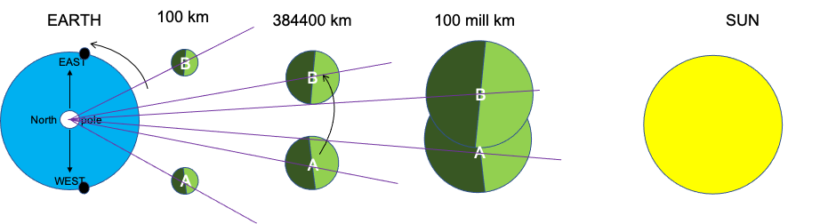

Og når månen er lenger fra jorden blir også vinkelen mindre, sett fra jorden, det ser du på den neste skissen. Månene er på akkurat samme sted som på forrige skisse, men nå måler vi vinkelen mellom dem fra nordpolen. (Jeg har plassert en måne til som er nærmere jorden her enn den egentlige, og da blir vinkelen større enn den vanlige.)
Som du ser: Jo lenger unna jorden vi plasserer månen, jo mindre blir vinkelen mellom A og B sett fra jorden, og i følge den første skissen altså fra posisjonen der den totale formørkelsen er helt vest på jorden til der den er helt øst:
Ja, den går fortsatt med 0,51 grader i timen rundt jorda. Men nå skal den altså ikke 1,5 grader som den egentlige månen, men bare en ørliten brøkdel av en grad. (Mye mindre enn det ser ut på skissen, du må tenke deg at den ytterste månen er 255 ganger så langt unna som den vanlige.) Kjapt utregnet blir det 0,0175 grader, med forbehold.
Geir :)
