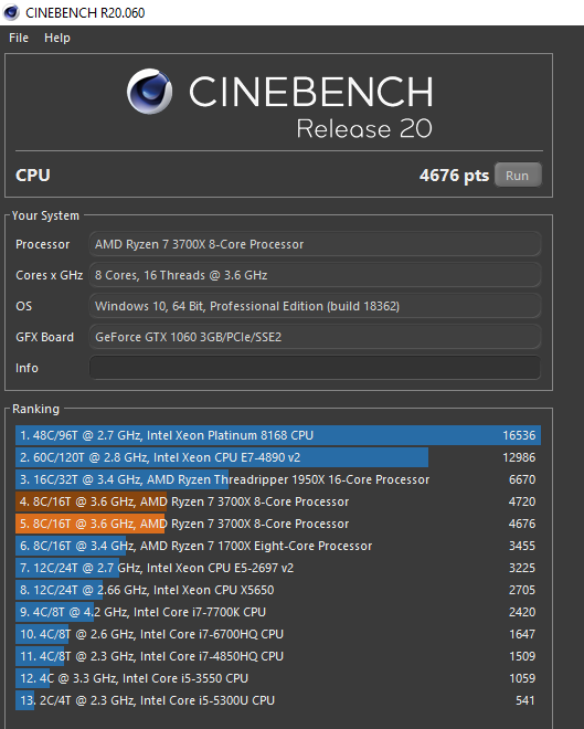

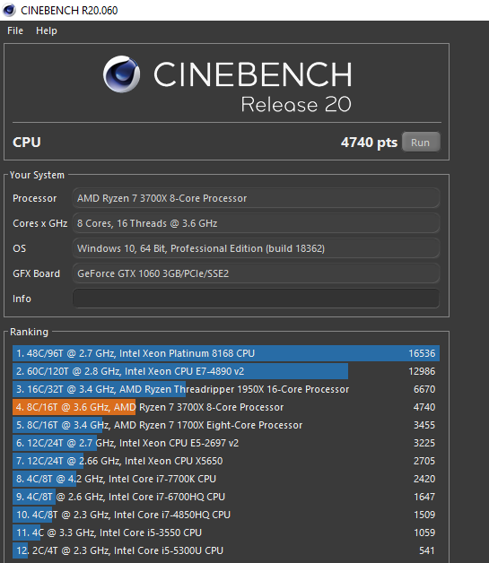

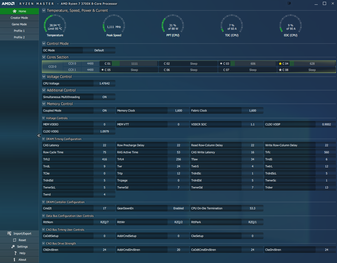

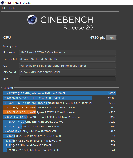

G Skrevet 24. august 2019 Skrevet 24. august 2019 Noen som gidder å forklare litt til en nybegynner? Her har jeg jo et ræva grafikkort (skal som nevnt endres på med tid og stund), men aner ikke hva det har å bety for Cinebench-testen. Den testen sier selv at krever 4 Gig RAM. Ellers så lurer jeg på timings som avlest i AMD Ryzen. Jeg har kun satt 3200 Mhz i BIOS og det er det som rapporteres i BIOS som innstilling. Resten står da på Auto foreløpig i BIOS. Men AMD Ryzen ser ut å gi CAS 22 avlesning på CAS 14-brikker? Jeg er ikke vant med dette i det hele tatt. Så dag 1 er her nå!
N o r e n g Skrevet 24. august 2019 Skrevet 24. august 2019 Noen som gidder å forklare litt til en nybegynner? Her har jeg jo et ræva grafikkort (skal som nevnt endres på med tid og stund), men aner ikke hva det har å bety for Cinebench-testen. Den testen sier selv at krever 4 Gig RAM. Ellers så lurer jeg på timings som avlest i AMD Ryzen. Jeg har kun satt 3200 Mhz i BIOS og det er det som rapporteres i BIOS som innstilling. Resten står da på Auto foreløpig i BIOS. Men AMD Ryzen ser ut å gi CAS 22 avlesning på CAS 14-brikker? Jeg er ikke vant med dette i det hele tatt. Så dag 1 er her nå! Du må aktivere DOCP for å få markedsførte timinger på RAM. Cinebench er kun avhengig av prosessor, og skalerer svakt med RAM.
aswfg Skrevet 24. august 2019 Skrevet 24. august 2019 Jeg brukte duken for å slippe styre med pasta når jeg måtte bytte cpuer frem og tilbake. Den holdt samme temp idle som noctua pasta. Prøvde ikke med load. Ser det blir en helaften med å forstå seg på ryzenmaster og få fart på minnet. Har bare 3000mhz cl15, men fikk de opp på 3333 på z270. Kjøper nytt etterhvert tenker jeg.

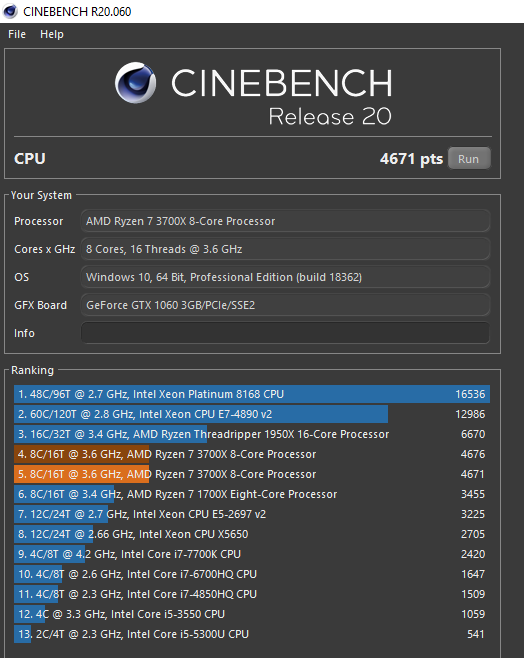

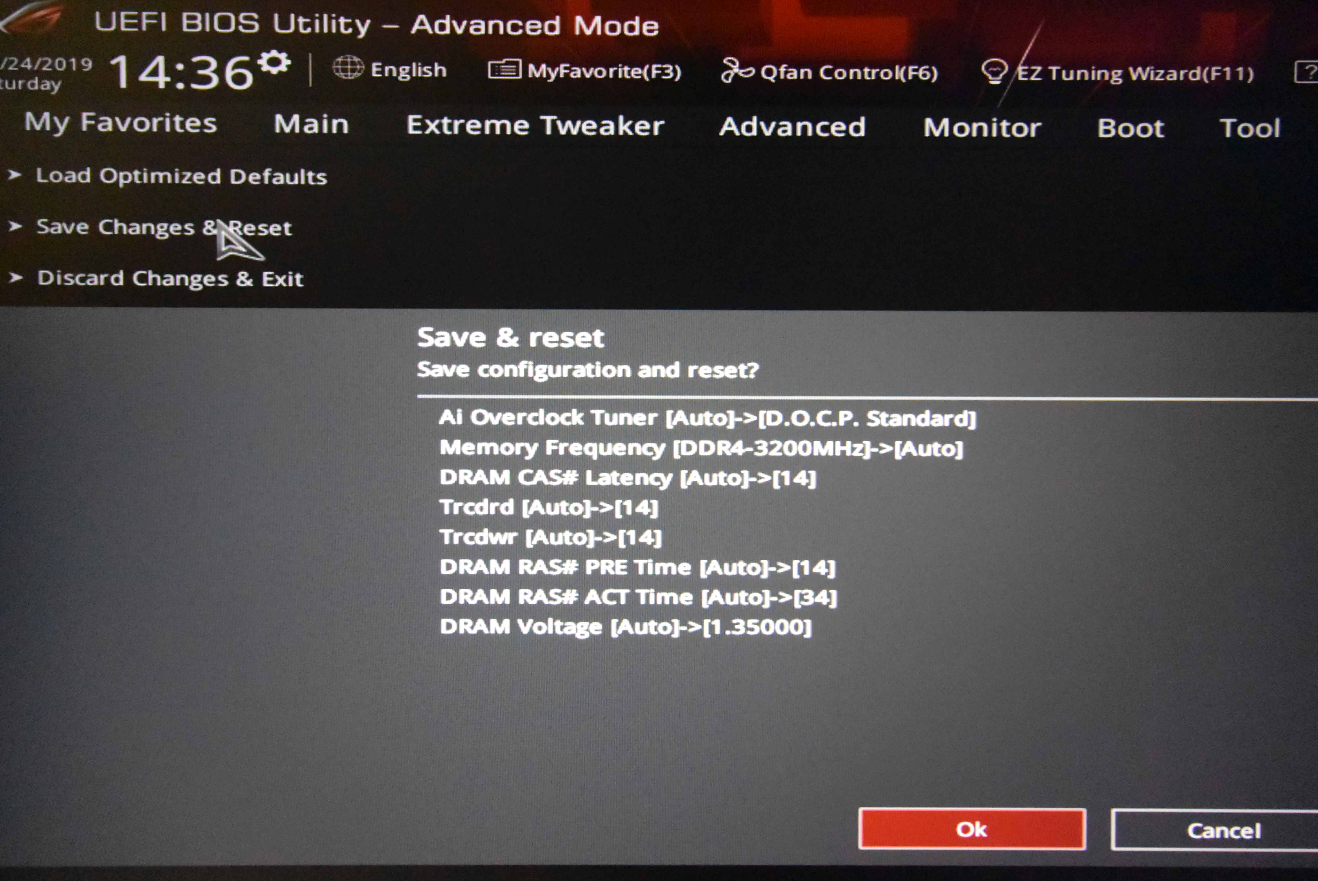

G Skrevet 24. august 2019 Skrevet 24. august 2019 (endret) Du må aktivere DOCP for å få markedsførte timinger på RAM. Cinebench er kun avhengig av prosessor, og skalerer svakt med RAM. Føler meg som et "nybegynner kålhode". Du har ihvertfall satt ord på det riktige begrepet, og da er det enkelt å google det fram. Fikk det til: DOCP explained https://www.youtube.com/watch?v=O0lQjIEeXFE&feature=youtu.be&t=95 DOCP tweaking https://www.youtube.com/watch?v=O0lQjIEeXFE&feature=youtu.be&t=195 Gjorde BIOS-endringen og fikk 20 pts lavere i Cinebench Obs! Jeg satte 3200 Mhz til Auto i BIOS, siden hovedkortet ble født med den innstillingen. Er ikke sikker på om det var et riktig grep. Men skulle jo tro at DOCP skulle takle Auto. Edit: sammenliknet gammel og ny AMD Ryzen nå. Muligens det hadde noe å si. Får ut i BIOS en tur igjen da. Hilsen nybegynner kålhode EDIT2: Huff.. Blir verre og verre dette: 64 pts lavere enn de dølle CAS 22 Autoinnstillingene på manuell 3200 Mhz (satt kun) Jamfør: Endret 24. august 2019 av G
N o r e n g Skrevet 24. august 2019 Skrevet 24. august 2019 Gjorde BIOS-endringen og fikk 20 pts lavere i Cinebench Obs! Jeg satte 3200 Mhz til Auto i BIOS, siden hovedkortet ble født med den innstillingen. Er ikke sikker på om det var et riktig grep. Men skulle jo tro at DOCP skulle takle Auto. Edit: sammenliknet gammel og ny AMD Ryzen nå. Muligens det hadde noe å si. Får ut i BIOS en tur igjen da. Hilsen nybegynner kålhode EDIT2: Huff.. Blir verre og verre dette: 64 pts lavere enn de dølle CAS 22 Autoinnstillingene på manuell 3200 Mhz (satt kun) Jamfør: Neste tips: Sett SOC voltage til 1.10V Dram voltage til 1.40V Timings til 16-16-16-16-36-52 Command Rate til 1 Aktiver Geardown Mode Dram frequency til 3600MHz Fclk til 1800 MHz

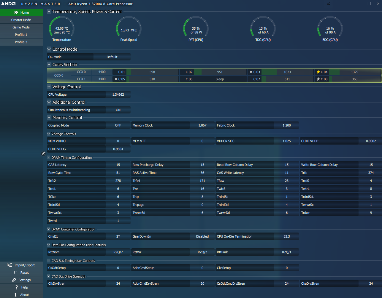

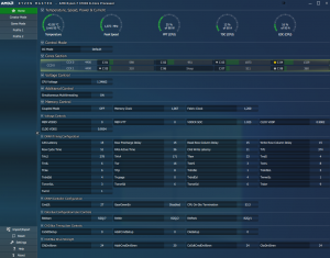

G Skrevet 24. august 2019 Skrevet 24. august 2019 (endret) Ok grunnen til at det drøyet litt med meg var at jeg har sett en 20 minutt video. Så har jeg forsøkt det du sa, med ett unntak for Command Rate, som jeg først lot stå til Auto. Mye pga. videoen ovenfor der (som jeg tror var kilden) som sier at 4 minnebrikker er mest stabilt på 2T. Uansett så forsøkte jeg nok en gang på 1T etterpå. Regner med at Auto har valgt 1T eller 2T. Også holdt jeg på å styre litt med lagring av profiler i BIOS, noe jeg ikke helt fant ut av. Uansett så endte det med at systemet kjørte 1200 Mhz, CAS 15 og 2T når den restartet med forhåpning om at den prøvde samme innstillinger. Da hadde den nok gått i en failsafe modus, men likevel beholdt CAS 15. Så slik ut det: På toppen av det, et steg bakover i forsøkene så puttet jeg USB-minnepenn i feil USB-slot. Jeg tenkte, at den leser det vel best i fra den merket med BIOS. Men det som da skjedde var jo at den sikkert rebootet før jeg visste ordet av det, og det var jo ikke det jeg hadde forventet. Nå har jeg samme minnepenn koblet til en USB front panel header kontakt, og forsøkte da å lage en fil ved kallenavn diskusjon. Men den filen ligger ikke på USB-minnepennen når jeg nå betrakter den i fra Windows. Så jeg har tydeligvis ikke fått til det med profiler. Jaja. Nå føler jeg at jeg har hatt min dose for dagen, da dette tar fryktelig med tid Men setter stor pris på at noen overklokkingsentusiaster gadd prøve. Vi prøver kanskje igjen. Sier i fra om jeg er moden. Post gjerne nye forslag i mellomtiden, men ikke forvent at jeg da fullfører innstillingene riktig med det samme Edit:Det var også en innstilling som jeg var veldig utrygg på hvor hørte hjemme. Men, jeg tok sjansen på at tallsekvensen var bare å plotte inn nedover. Det var for TRC tror jeg med tallverdien din 52. Jeg puttet den inn der jeg like nedenfor de andre fem tallverdiene. Altså du sa forslagetTimings til 16-16-16-16-36-52 I min BIOS kommer det i rekkefølge med navnene: DRAM CAS# Latency 16Trcdrd 16Trcdwr 16DRAM RAS# PRE Time 16DRAM RAS# ACT Time 36Trc 52 (fyller inn med farge slik jeg plasserte forslaget, sånn jeg tolket at det burde være) Edit2:Volt fluktuerer muligens. Men jeg hadde bedre SOC Voltage før jeg begynte å kødde med det. Faktisk 1.08 Volt. Her er en som har meninger om valg av volt: jeez. lower your cpu vccio and system agent voltage to auto or 1.1v, you might want to go up to 1.15v on both for ram frequency up to 3600. but 1.3v is way too much! you dont need to rise dram voltage either, 1.35v should work fine. 1.35v is enough for 4000mhz for most ram chips[/size] Kilde: https://rog.asus.com/forum/showthread.php?86722-DRAM-Voltages-BIOS Nå skal det sies at jeg faen meg ikke har peiling på hva som er hva av volt heller. Så navngivning på være on the spot for at jeg skal følge. Er derfor noe usikker på om sitatet ovenfor har med nøyaktig samme innstilling å gjøre. LOL, noen som forsøker å bli kvitt sitt gamle Intel-stash Endret 24. august 2019 av G

N o r e n g Skrevet 24. august 2019 Skrevet 24. august 2019 Ok grunnen til at det drøyet litt med meg var at jeg har sett en 20 minutt video. Så har jeg forsøkt det du sa, med ett unntak for Command Rate, som jeg først lot stå til Auto. Mye pga. videoen ovenfor der (som jeg tror var kilden) som sier at 4 minnebrikker er mest stabilt på 2T. Uansett så forsøkte jeg nok en gang på 1T etterpå. Regner med at Auto har valgt 1T eller 2T. Også holdt jeg på å styre litt med lagring av profiler i BIOS, noe jeg ikke helt fant ut av. Uansett så endte det med at systemet kjørte 1200 Mhz, CAS 15 og 2T når den restartet med forhåpning om at den prøvde samme innstillinger. Da hadde den nok gått i en failsafe modus, men likevel beholdt CAS 15. Så slik ut det: Edit: Det var også en innstilling som jeg var veldig utrygg på hvor hørte hjemme. Men, jeg tok sjansen på at tallsekvensen var bare å plotte inn nedover. Det var for TRC tror jeg med tallverdien din 52. Jeg puttet den inn der jeg like nedenfor de andre fem tallverdiene. Altså du sa forslaget Timings til 16-16-16-16-36-52 I min BIOS kommer det i rekkefølge med navnene: DRAM CAS# Latency 16 Trcdrd 16 Trcdwr 16 DRAM RAS# PRE Time 16 DRAM RAS# ACT Time 36 Trc 52 (fyller inn med farge slik jeg plasserte forslaget, sånn jeg tolket at det burde være) Edit2: Volt fluktuerer muligens. Men jeg hadde bedre SOC Voltage før jeg begynte å kødde med det. Faktisk 1.08 Volt. Her er en som har meninger om valg av volt: Kilde: https://rog.asus.com/forum/showthread.php?86722-DRAM-Voltages-BIOS Nå skal det sies at jeg faen meg ikke har peiling på hva som er hva av volt heller. Så navngivning på være on the spot for at jeg skal følge. Er derfor noe usikker på om sitatet ovenfor har med nøyaktig samme innstilling å gjøre. Burde ikke være så vanskelig å komme opp på 3600 MHz, selv med 4 brikker. Mulig du ikke har høy nok CDL0_VDDG? Kan kanskje prøve 1.00V på den, og se om det hjelper. Baserer meg her bare på hva jeg opplevde selv på en 3900X, som jeg opplevde som overraskende grei å klokke minne på. Du forsto hva jeg mente med timingene ja Hvilket hovedkort har du? Kan hende du må tilpasse termineringsmotstandene. Angående spenning, så er det ikke noe som er bra eller dårlig før man tar eventuell maksimal frekvens/timing med i vurdering. Den tråden du fant gjaldt overklokking på en Core 5000- eller 6000-prosessor, det er totalt irrellevant for Ryzen 3000-serie Du kan jo forsovet også prøve Ryzen DRAM Calculator, og se om den har noen gode innstillinger
