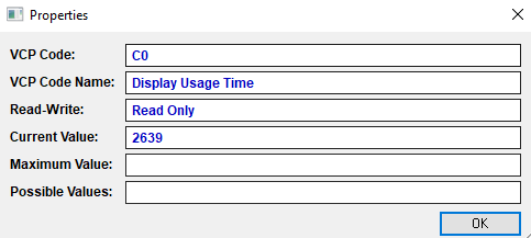

Olsenhower Skrevet 13. mars 2023 Skrevet 13. mars 2023 Har lastet ned ControlmyMonitor, skjermen har blitt brukt i 1370 timer, så det er derfor jeg ikke har sett panel refresh ennå. Rart, trodde jeg hadde brukt den mye mer enn 1300 timer.

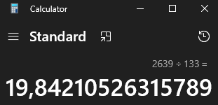

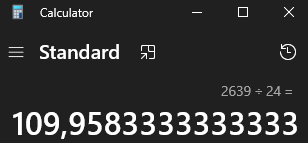

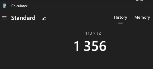

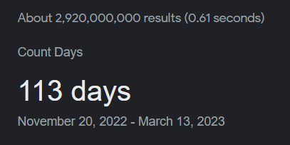

Theo343 Skrevet 13. mars 2023 Skrevet 13. mars 2023 (endret) 5 minutes ago, Olsenhower said: Har lastet ned ControlmyMonitor, skjermen har blitt brukt i 1370 timer, så det er derfor jeg ikke har sett panel refresh ennå. Rart, trodde jeg hadde brukt den mye mer enn 1300 timer. Det blir spennende å se når vi passerer 1500 timer da. Men forstår fortsatt ikke hvordan noen har fått til 3x1500 timer. EDIT: Hmm var det denne du tittet på? Jeg får ikke helt den summen til å gå opp? Med mindre den måler all tid den har vært tilkoblet strøm i veggen Min har MB102. Endret 13. mars 2023 av Theo343

AndersT2 Skrevet 14. mars 2023 Skrevet 14. mars 2023 Theo343 skrev (19 timer siden): Det blir spennende å se når vi passerer 1500 timer da. Men forstår fortsatt ikke hvordan noen har fått til 3x1500 timer. EDIT: Hmm var det denne du tittet på? Jeg får ikke helt den summen til å gå opp? Med mindre den måler all tid den har vært tilkoblet strøm i veggen Min har MB102. Testet nettopp programmet selv for å se på mine 3 skjermer, og får heller ikke til å stemme, så må være veldig fra monitor til monitor hvor korrekt det er? Min LG Ultrawide viser 3626 timer, som mest sannsynlig kan stemme, men de 2 MSI skjermene jeg har på siden viser 286 og 71 timer. Begge er kjøpt før LG skjermen, men kort tids mellomrom, og har 98% av tiden stått på når LGen har stått på. 1
Theo343 Skrevet 14. mars 2023 Skrevet 14. mars 2023 (endret) 3 hours ago, AndersT2 said: Testet nettopp programmet selv for å se på mine 3 skjermer, og får heller ikke til å stemme, så må være veldig fra monitor til monitor hvor korrekt det er? Min LG Ultrawide viser 3626 timer, som mest sannsynlig kan stemme, men de 2 MSI skjermene jeg har på siden viser 286 og 71 timer. Begge er kjøpt før LG skjermen, men kort tids mellomrom, og har 98% av tiden stått på når LGen har stått på. Det eneste jeg kunne få til å stemme er hvis skjermen måler all tid den har signal over displayporten fra PCen selv om skjermen er slått av. jeg slår nemlig aldri av PCen og PC går heller ikke i dvale. Da kan tiden i teorien gå opp her hvertfall. Endret 14. mars 2023 av Theo343
