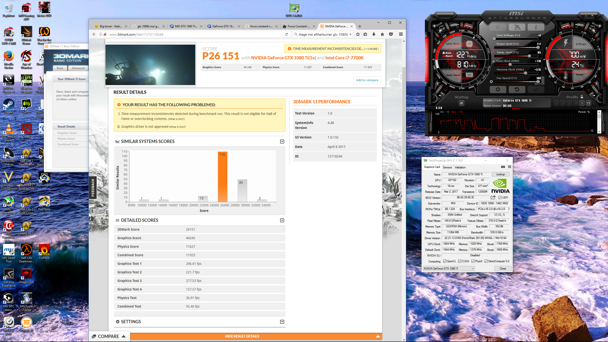

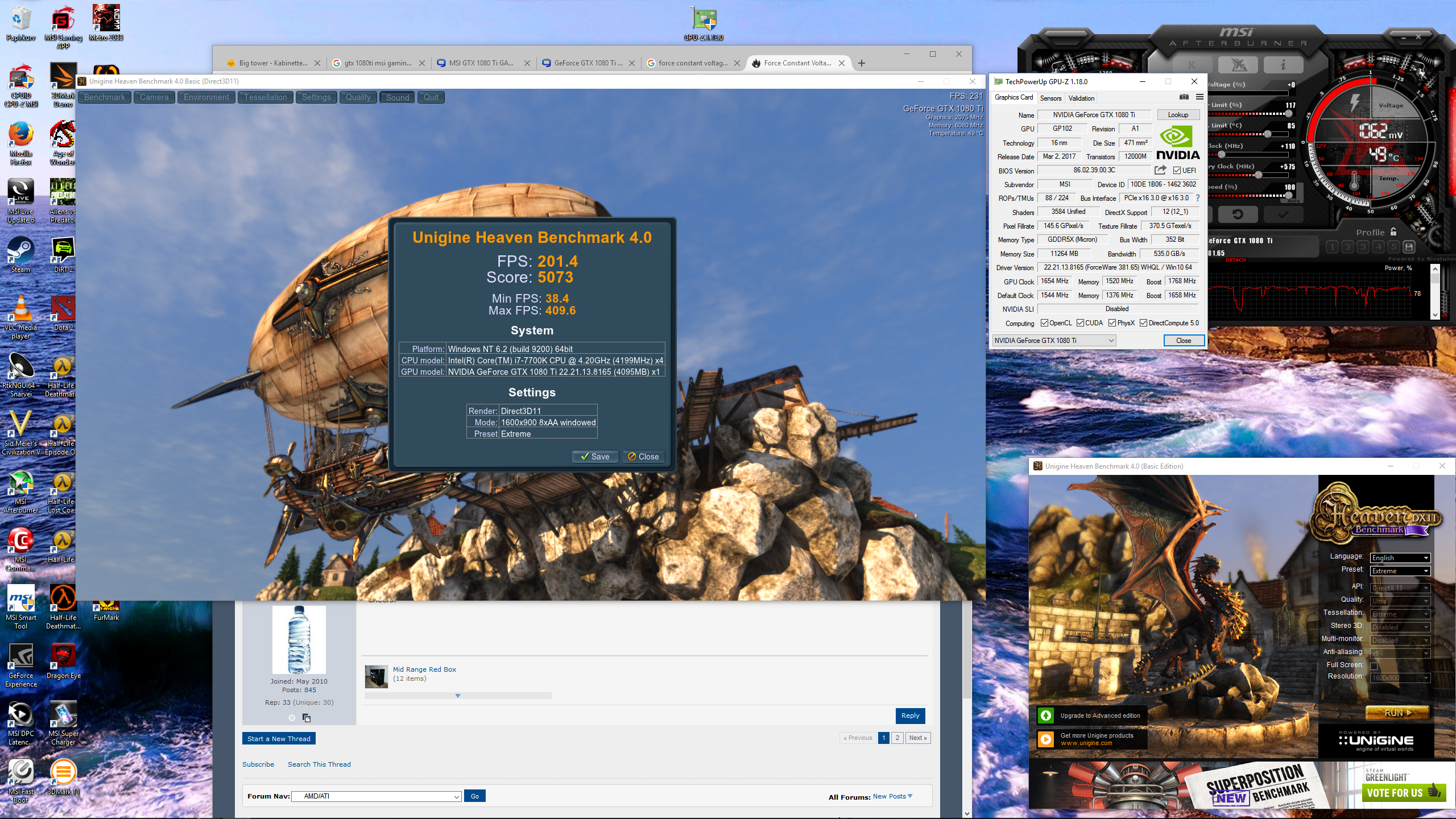

Masterminders Skrevet 8. april 2017 Skrevet 8. april 2017 (endret) Da har jeg endelig fått bygget meg ny pc med specs under Gjorde noen raske tester med OC på Msi GTX 1080TI Gaming X. Resultat i vedlagte bilder. Hvis noen andre har lyst og kjøre samme test for sammenligning hadde jeg blitt veldig glad 1. Er noen år siden jeg har drevet med overklokkking og benchmarks så jeg lurer på hva slags benchmarks som gjelder i dag? 2. Prøvde med og uten og justere Core voltage på 1080ti og ser ut som jeg fikk best overklokk uten og øke Voltage, noen andre som har samme erfaring? 3. Er overklokken på dette korte jeg har nå brukbar eller burde jeg greie høyere? Høyeste stabile OC på Uengine Heaven preset Extreme: Resultat - 5073 (detaljer i bildet) Core - 2075Mhz Memory - 6080Mhz Temp stabiliserte seg rundt 50grader med vifte på 100% Samme OC på 3D mark 11 performance (det eneste valget man får opp på gratis versjon) Resultat :graphics score 44245 (detaljer i bildet) Mulig jeg spør om litt mye nå men blir takknemelig for alle svar (specs på pc Intel core i7 7700k @ stock speed - Crucial DDR4 ballistix elite 3000mhz 8gb - Msi GTX 1080ti gaming x - Corsair Force MP500 - Alpenföhn Matterhorn - BenQ 27" LED GL2706PQ - NZXT Noctis 450 Midi Tower - Corsair RM650i - MSI Z270 Tomahawk Arctic) Endret 8. april 2017 av Masterminders
Betroz Skrevet 9. april 2017 Skrevet 9. april 2017 (endret) snipp Du kjøpte bare 8GB RAM i en såpass heftig PC...? Angående MSI 1080 Ti Gaming X kortet, så prioriterer jeg lav støy over ytelse. Derfor "bare" 1936/1924 Mhz core under load hos meg nå. Vram på det er jeg ikke helt ferdig med enda. PS : Spill heller et nytt spill for å teste stabiliteten av OC, som f.eks Rise of the Tomb Raider. Endret 9. april 2017 av Betroz
