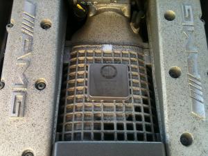

Skal man ha mye Nm på bensin bil må man ha mye volum.
Godt eksempel på det er jo BMW M3 e90/e92/e93(4.0L) og Merce C63 AMG (6,3L) hvor merca drar Bimmeren på sletta!
