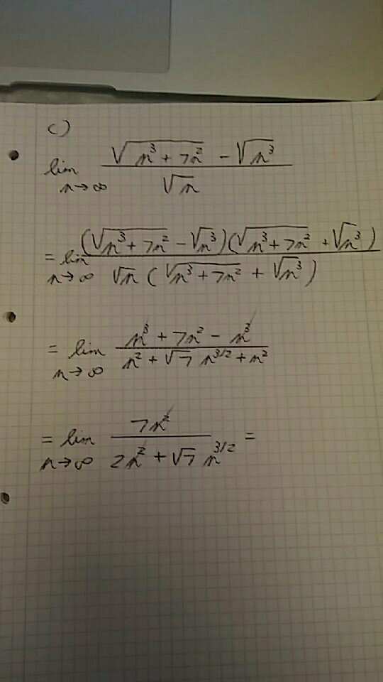

TheNarsissist Skrevet 19. september 2017 Skrevet 19. september 2017 (endret) Noen som kan hjelpe meg med denne? Har ganget teller og nevner med den konjugerte til telleren. Det gjør telleren fin, men nevneren er fortsatt stygg. Endret 19. september 2017 av TheNarsissist

the_last_nick_left Skrevet 19. september 2017 Skrevet 19. september 2017 (endret) Noen som kan hjelpe meg med denne? Har ganget teller og nevner med den konjugerte til telleren. Det gjør telleren fin, men nevneren er fortsatt stygg. Screen Shot 2017-09-19 at 15.10.54.png edit: Du er inne på riktig spor, men du kan pynte litt på nevneren.. Endret 19. september 2017 av the_last_nick_left
TheNarsissist Skrevet 19. september 2017 Skrevet 19. september 2017 Noen som kan hjelpe meg med denne? Har ganget teller og nevner med den konjugerte til telleren. Det gjør telleren fin, men nevneren er fortsatt stygg. Screen Shot 2017-09-19 at 15.10.54.png edit: Du er inne på riktig spor, men du kan pynte litt på nevneren.. Så langt kommer jeg, er det noe jeg har gjort feil?
-sebastian- Skrevet 19. september 2017 Skrevet 19. september 2017 (endret) Noen som kan hjelpe meg med denne? Har ganget teller og nevner med den konjugerte til telleren. Det gjør telleren fin, men nevneren er fortsatt stygg. Screen Shot 2017-09-19 at 15.10.54.png edit: Du er inne på riktig spor, men du kan pynte litt på nevneren.. Så langt kommer jeg, er det noe jeg har gjort feil? matte.jpg Du kan ikke stryke n^2 på den måten når du har flere ledd i nevner!! edit: Måten du ganger inn sqrt(n) på i nevneren er også litt snodig. Endret 19. september 2017 av -sebastian-
the_last_nick_left Skrevet 19. september 2017 Skrevet 19. september 2017 Noen som kan hjelpe meg med denne? Har ganget teller og nevner med den konjugerte til telleren. Det gjør telleren fin, men nevneren er fortsatt stygg. Screen Shot 2017-09-19 at 15.10.54.png edit: Du er inne på riktig spor, men du kan pynte litt på nevneren.. Så langt kommer jeg, er det noe jeg har gjort feil? matte.jpg Som -Sebastian- nevner kan du ikke stryke som du gjør i siste linje. Hvis du i stedet deler alle leddene på leddet med høyest potens..
-sebastian- Skrevet 19. september 2017 Skrevet 19. september 2017 Du kan ikke bare "løse opp" en kvadratrot slik du gjør. Dette kan du sjekke helt enkelt, for eksempel ved å se for deg sqrt(2+2), som ikke er lik sqrt(2) + sqrt(2).
