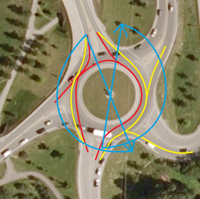

I rundkjøringa under blir det kjørt mykje forskjellig. Nokre bilar som kjem frå "sør" (biletet er rotert) kjører i det inste feltet, andre legg seg i det ytste, når dei skal ut "nord". Det finnes ikkje skilt eller vegmerking.
Same sak andre vegen for så vidt. Nokon kjører etter den raude linja, andre etter den gule.
Dei blå pilene indikerer dei to halvdelane, alt etter kva retning ein kjem frå. Når du kjem frå "sør" er det ikkje like lett å sjå om "nord" er innanfor eller ei, sidan retninga til bilen endrar seg ein del når du nærmar deg rundkjøringa. Før du kjem så langt at du vel spor ser det gjerne ut som "nord" er innanfor, men når du kjem fram til rundkjøringa så er den over.
