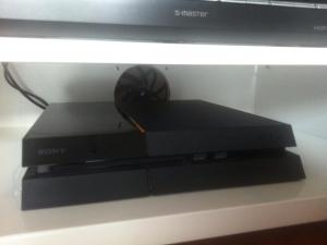

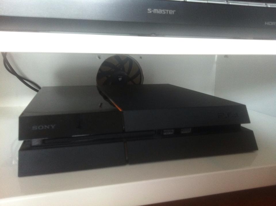

Kontorstol Skrevet 11. november 2014 Skrevet 11. november 2014 Har installert en 120mm vifte som suger ut luft fra hylla i TV-benken der PS4en står. Temperaturen på utsiden av boksen sank fra 45 grader til 32 grader mens den kjørte The Last of Us. Sikkert en fin nedgang i temperaturen på innsiden også.
newman221 Skrevet 11. november 2014 Skrevet 11. november 2014 Hvordan har du koblet opp vifta? Har du en strømforsyning liggende der, eller kjører den på 5V USB-strøm? Har tenkt å bytte tv-benk, og vurderer slike løsninger med meshdør/cover foran så jeg slipper å se på all elektronikken...
Kontorstol Skrevet 11. november 2014 Skrevet 11. november 2014 Hvordan har du koblet opp vifta? Har du en strømforsyning liggende der, eller kjører den på 5V USB-strøm? Har tenkt å bytte tv-benk, og vurderer slike løsninger med meshdør/cover foran så jeg slipper å se på all elektronikken... En kompis (som er elektriker) modifiserte en 12v strømforyning til radiostyrte biler med en 3-pins overgang. Har også en vifte i skapet på TV-benken, rett bak Xboxen, og den skal kobles til samme strømforsyningen. 3
Jakoozie Skrevet 11. november 2014 Skrevet 11. november 2014 Smart! Tror for de fleste av oss er det mer enn nok å ha et åpent TV-kabinett, men du vil kanskje beholde bakplaten, og da er vel dette den eneste måten. Ikke rart at det ble grusomt varmt der inne tidligere, når den er helt lukket bak.

Evil-Duck Skrevet 11. november 2014 Skrevet 11. november 2014 (endret) Hvordan har du koblet opp vifta? Har du en strømforsyning liggende der, eller kjører den på 5V USB-strøm? Har tenkt å bytte tv-benk, og vurderer slike løsninger med meshdør/cover foran så jeg slipper å se på all elektronikken... Det ble brukt en 12 volt 0,8A strømmforsyning tatt fra en gammel gitar pedal. Prøvde først med en 9,6 Volt radiobil lader , dette fungerte desverre særdeles dårlig ettesom vertfall den type vifte som ble brukt absolutt helst ville ha 12 volt (Corsair AF vifter). Videre ble det loddet på en 4/3 pin Molex til 3 pins viftekontakt overgang , hvor molex enden ble klippet og loddet fast til pluss og minus på strømmforsyningen der den opprinelige kontakten hadde blitt klippet på. Eneste som er viktig å huske på om du har tenkt å gjøre dette selv er at du måler ut pluss og minus på strømforsyningen før du starter å lodde om dette ikke er merket skikkelig på kabelen, å at viftenne ikke overstiger maks oppgitte amperern på strømforsyningen. Om du ønsket en litt mer detaljert beskrivelse av hva som var gjort Endret 11. november 2014 av Evil-Duck 1
