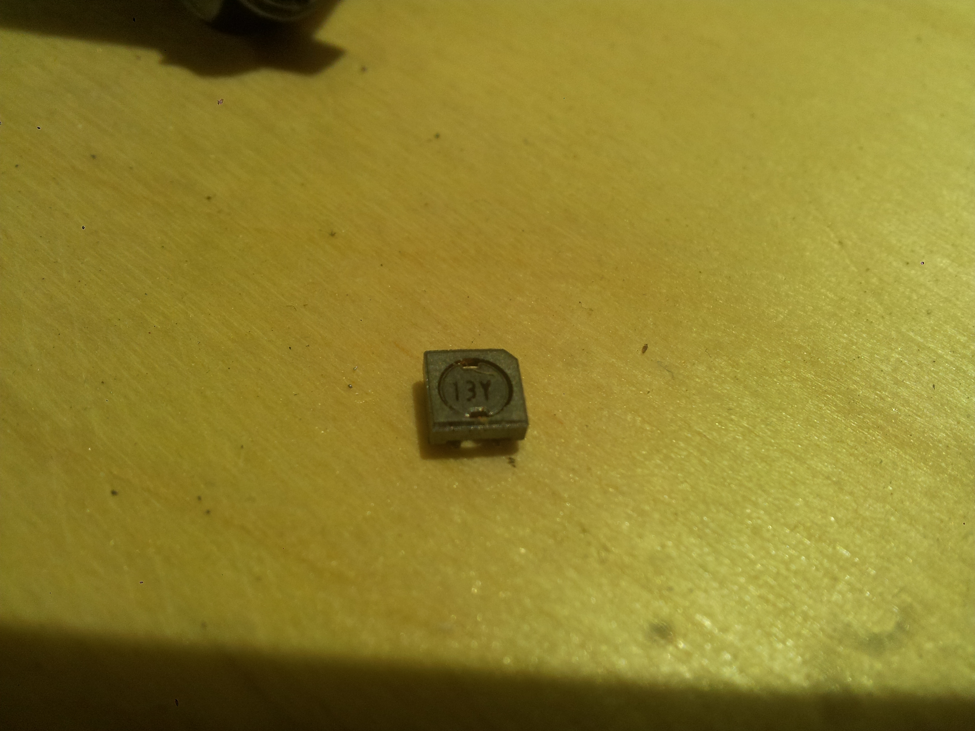

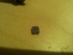

sevs Skrevet 9. februar 2016 Skrevet 9. februar 2016 (endret) Har eit kamera som eg burde reparere. Det har fått ein støyt, og det datt av ein liten SMD-spole frå eit kretskort. Bare 4 av de 5 pinnene under komponenten henger på enda. Den siste knakk og sit fortsatt fast i punktet på kretskortet. Det betyr at eg ikkje berre kan reflowe komponenten med loddebolt. Oppå komponenten står det nenten 13Y eller I3Y. Kva betyr dette? Har prøvd google men fann ikkje svar. Kan eg bestille ein ny spole frå Ebay og lodde på (den er ikkje så liten at det blir umogleg), eller burde eg bestille heile kretskortet med den manglande komponenten? Eg har ikkje komponenten her for augneblinken, så kan ikkje måle impedans eller induktans eller annet. Endret 9. februar 2016 av sevs
Professor Balthazar Skrevet 12. februar 2016 Skrevet 12. februar 2016 Synes det ligner på en inductor http://www.ebay.com/itm/10pcs-lot-7-7-4-3-3UH-SMT-SMD-Patch-Shielding-Power-Inductors-3R3-Electronic-2-/121872343417?hash=item1c60286179:g:J8EAAOSwHaBWkxPz
