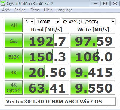

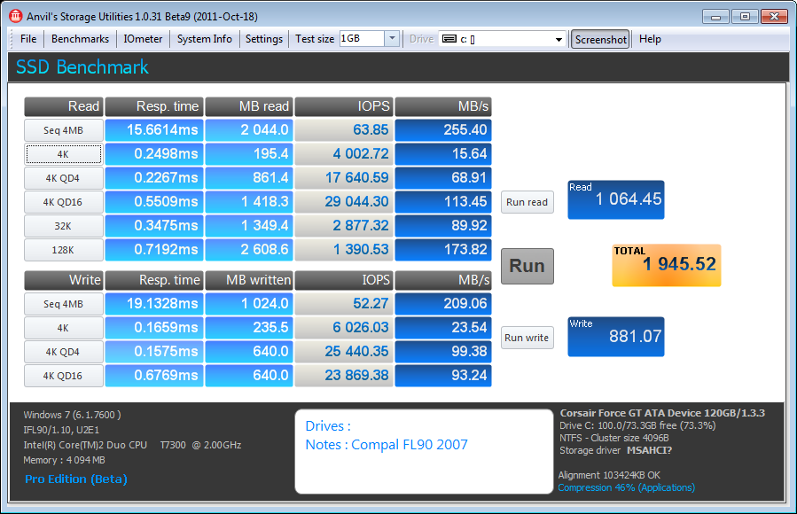

Om du har burdsjett er det bare å oppgradere til en ny 120/128GB SSD, men praktisk opplevd ytelse sammenlignet med en nylig secure erased Vertex 60GB med nyeste firmware vil være ganske liten om du ikke har tunge bruksområder eller en høyt klokket maskin. Du vil nok kunne merke forskjell om du gjør tunge ting (og installeringer), men det er en kost/nytte vurdering. Jeg oppgraderte nylig laptoppen min fra 30GB vertex som har stått i siden tidlig 2009 til en 120GB Corsair Force GT. Den gamle vertexen var fryktelig degradert:
vs når den var rimelig ny (ca 7-8mnd, og fersk OS installasjon)
Og her er Force GT jeg har nå (OS + apps typisk kompressjon):
_Opplevd_ ytelsesforskjell mellom den kraftig degraderte Vertexen og den nye Force GT er ca en dobling i praktisk (lett) bruk. Forskjellen mellom selv den kraftig degraderte vertexen og en snurredisk er større (hjalp en med lignende maskin med snurredisk i romjula).
Forskjellen mellom vertexen med ny ytelse (som du får med secure erase) og Force GT vil jeg tippe er en 30-50% opplevd ytelsesforskjell (på hele maskinen, ikke kun lagring).
