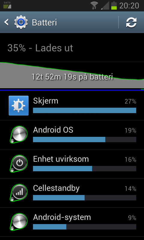

Nå kommer dagen jeg har fryktet. Min første hard reset siden jeg kjøpte mobiltelefonen for snart 2 år siden. Etter oppdateringen til JellyBean så har batteriet vært helt ubrukelig. Fulladet batteri om morgenen, sjekke epost et par ganger om dagen, en telefonsamtale på noen minutter og alt i alt mobiltelefonen klarer ikke å holde 14-18 timer. Hadde før jeg la meg om natten ca.30% batteri igjen og om morgenen var mobiltelefonen død.
Jeg tar en full backup fra Kies først, men
Noen som har foretatt en hard reset: Må jeg reinstallere hver eneste app manuelt, en og en om gangen?
Min fulle oversikt over installerte apps er ikke alle installert på min SGS2. Noen er installert på mitt nettbrett Asus T700T og disse vil jeg ikke ha på SGS2.
Denne skjermdumpen tok jeg nå og jeg har nesten ikke brukt mobiltelefonen i dag.
