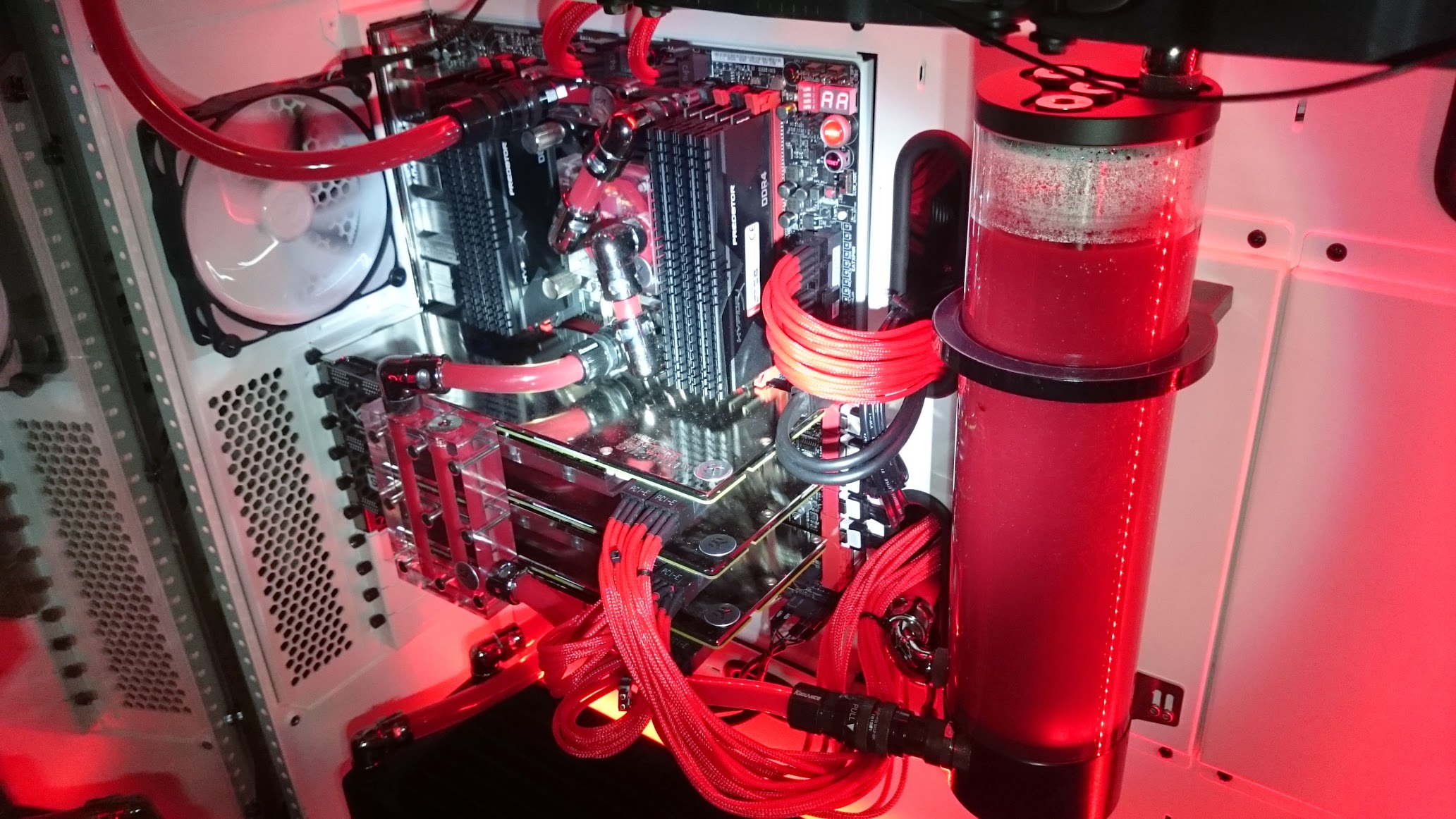

Halvparten av ny rigg oppe & går.
TH10A med 4x 480mm radiatorer, haswell-e og...
...en enslig gf680.
Før vi setter i gang å dra på med høyere klokkefrekvens og flere grafikkort (men da må nvidia eller amd få gitt ut noe snart...) er dette helt absurd.
Viftene bare surrer såvidt rundt på 3.4V og delta-T er på 2 grader C
for referanse: 2x D5 pumper i serie drar 250 l/time, og det inkluderer 11 rette vinkler og 3 hurtigkoplinger (Liker å skille hovedkort fra resten med hurtigkoplinger samt GFX fra hovedkort)
 Da er endelig mer hardware på plass
3x titan x med EK vannblokker, bakplate og trippel paralell terminal.
En kjapp testrunde med GTA V på 4K skjerm gir en rapportert last i aquasuite på 500W (Dette er bare basert på differansemåling på temperatur ut og inn av varmekildene og flowraten, så den kan fort bomme en del.)
Resultatet er at med ambient temp. på 23C så måtte radiatorviftene opp fra 4V til 5V for å holde 30C maks vanntemp. Det gir meg en kjøleytelse på 4,5W pr. grad dT pr. 120mm vifteplass. Dette med eloop 12-2 vifter (Så uhørbart selv med 24 vifter i kabinettet)
Endret av sverreb

Konge  :thumbup:
Kunne du skrevet opp full spesifikasjon på datamaskinen og skjerm? :)
Endret av Nizzen
Konge  :thumbup:
Kabinett:
Caselabs TH10A
Kjøling:
4x XSPC RX480
24x eloop 12-2. 16 på radiatorer, 8 i front på kabinett
2x aquacomputer USB styrte liang D5 vario pumper
1x EK 2x D5 pumpetopp seriell
1x aquacomputer aqualis 880ml reservoar
Ek supremacy EVO CPU blokk
3x EK titanX plexi blokker
3x EK krom titan X bakplater
1x EK plexi FC terminal 3xparalell
1x EK rampage V hovedkort kjølekit (VRM og SB, to blokker)
1x aquaero 6
Elektronikk:
ASUS Rampage V x99 hovedkort
Intel x5960 CPU (Pr. nå på en hverdagsoveklokk på 4.4GHz)
3x Asus titan X
8x kingston hyperX predator 4GB DDR4-3000 ram moduler
Samsung 850 EVO SSD 1TB
2x WD green 6TB
Corsair AXi1500 PSU
Eksternt:
3x Acer XB280HK 28" 4k
1x gammel DELL 24" (aux skjerm)
stand AX accessories 3+1
Logitech orion spark tastatur
Roccat kone pure mus
Corsair SB2500 audio
Thrustmaster warthog flightstikke
CH products pedaler
(Pluss noen legacy SSDer, litt diverse intel og samsung)

Den ek-plexi terminal broa mellom kortene var lekker. Fikk lyst på sli igjen nå :p
Må si hurtgkoblinger FTW. ikke så mye pes når hk går i dassen da :D
