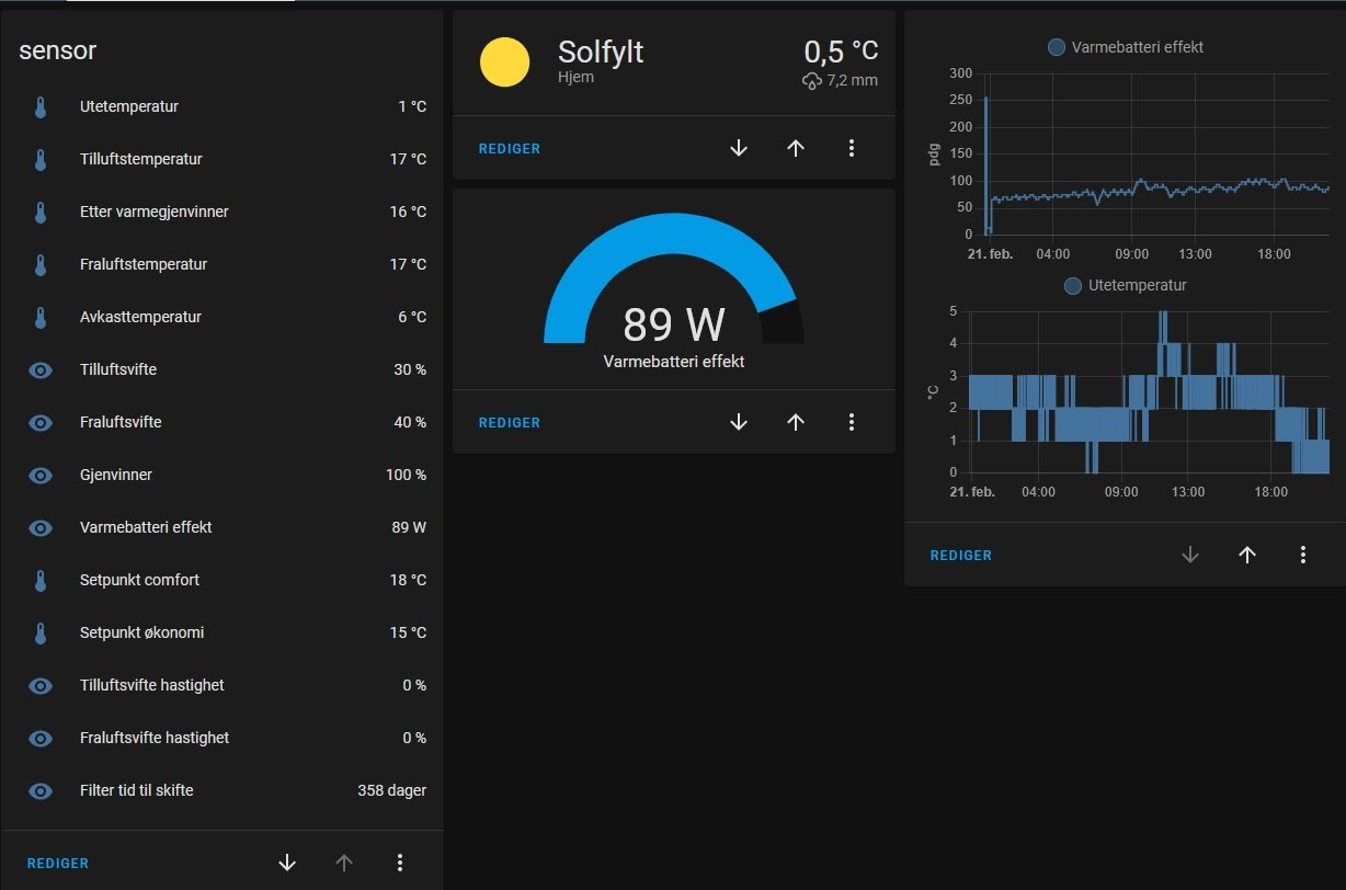

minim Skrevet 21. februar 2022 Skrevet 21. februar 2022 Er det home-assistant som er tingen fortsatt av gratis programvare? Synst den var mildt sagt trælete å holde på med 😛 Fikk integrert aggregatet mitt med modbus tcp som en første test i går, men tekst redigeringen av config filen som måtte ha eksakt indent og formatering ga ikke akkurat mersmak 😛
Mephisto- Skrevet 21. februar 2022 Skrevet 21. februar 2022 58 minutes ago, minim said: Er det home-assistant som er tingen fortsatt av gratis programvare? Synst den var mildt sagt trælete å holde på med 😛 Fikk integrert aggregatet mitt med modbus tcp som en første test i går, men tekst redigeringen av config filen som måtte ha eksakt indent og formatering ga ikke akkurat mersmak 😛 Ta et kjapt google søk på lovelace examples. Det finnes masse ting man kan gjøre, det er heller kreativiteten som hindrer
Mephisto- Skrevet 21. februar 2022 Skrevet 21. februar 2022 Har forresten bestilt meg to nye prosjekter. ESP32 med IR avstandsmåler og batteripakke. Som skal måle snødybde som integreres mot HASS. Litt for å teste levetid på batteri, og fordi jeg er lei av å gjøre subjektive vurderinger på når jeg skal måkke snø... Jada, jeg vet hvordan det høres ut. Det andre prosjektet er å lage en kombinert værstasjon med arbeidsmiljø sensorer (temp, hydro, trykk og VOC)
minim Skrevet 21. februar 2022 Skrevet 21. februar 2022 Mephisto- skrev (Akkurat nå): Ta et kjapt google søk på lovelace examples. Det finnes masse ting man kan gjøre, det er heller kreativiteten som hindrer Det virker veldig fleksibelt, men fikk det config opplegget helt i halsen fra første stund selv om basics var enkelt å sette opp. Finst det ikke noe bedre får en vel bare finne seg i det, men tenkte å høre om det var noen alternativer.
