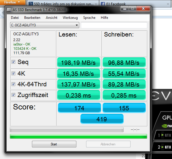

Kurio Skrevet 22. september 2013 Skrevet 22. september 2013 Ehm har en SSD. Den skal lese 500/500 men den leser bare 100/50. Og den står i Sata6. Jeg fikk lasta ned en slik ISO bootbar fil med sånn software update. Tror dere at det vil bedre problemet eller burde man klage på SSDen?

Chavalito Skrevet 22. september 2013 Skrevet 22. september 2013 Kurio, hvilken SATA 6 Gb/s port er SSD'en tilkoblet? Intel sin port eller Marvell/Asmedia? De to siste er bare ræva når det kommer til SSD, selv Intel sine SATA 3 Gb/s port gruser de. Hvilken SSD forresten?
Kurio Skrevet 22. september 2013 Skrevet 22. september 2013 Kurio, hvilken SATA 6 Gb/s port er SSD'en tilkoblet? Intel sin port eller Marvell/Asmedia? De to siste er bare ræva når det kommer til SSD, selv Intel sine SATA 3 Gb/s port gruser de. Hvilken SSD forresten? Det er en http://www.ocztechnology.com/ocz-agility-3-sata-iii-2-5-ssd-eol.html Den skal klare å levere Max Read: up to 525MB/s Max Write: up to 500MB/s Random Write 4KB: 50,000 IOPS Maximum 4K Random Write: 85,000 IOPS Jeg har ikke 100MB write engang... Vet den bruker Sandforce, men stilll... Jeg bruker bare Sata6 porten som er på mitt Asus Z77 hovedkort, men er akkurat samme farten med sata3 og.
Andrull Skrevet 22. september 2013 Skrevet 22. september 2013 (endret) Sikkert fordi du skriver ukomprimerbare data? Kan kanskje mene å huske at de SSDene var elendige på det. Nå bør det jo være bedre enn det du får, men du kan jo teste ut litt forskjellige test-programmer. Edit: Jeg hadde rett. De er tydeligvis rimelig dårlig på det: http://www.bit-tech.net/hardware/storage/2011/08/17/ocz-agility-3-240gb-review/3 Agility bruker asynkront minne i motsetning til vertex-serien etc.. The key words here are ‘in many situations’, though, as asynchronous NAND brings a significant drop in internal bandwidth. With compressible data, the SF-2281 drive controller’s compression technology is likely to mask the effects of this, but when dealing with uncompressible data, an SSD based on asynchronous NAND will perform much slower. Endret 22. september 2013 av Andrull

Andrull Skrevet 22. september 2013 Skrevet 22. september 2013 Det er liksom ikke det at den er treig i det heletatt, den booter opp ekstremt raskt som faen, og en hybrid harddisk som leser fortere har ikke sjangs i booting tid. Så er kanskje bare at den booter fort og leser dritt da. Snakket ikke du om elendig i skriving da? Uansett, hvilke tester har du tatt? Kjør en Anvil benchmark, den er ganske god.
