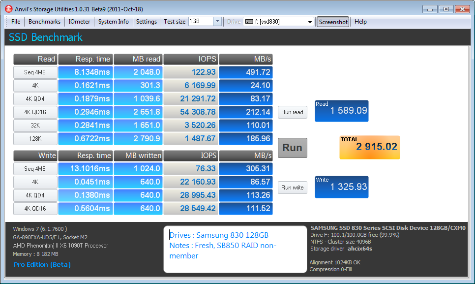

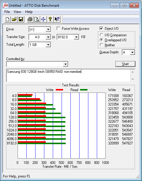

Det ser ikke ut som det er store forandringer fra min som jeg benchmarket for et par dager siden:

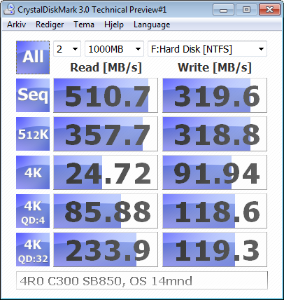

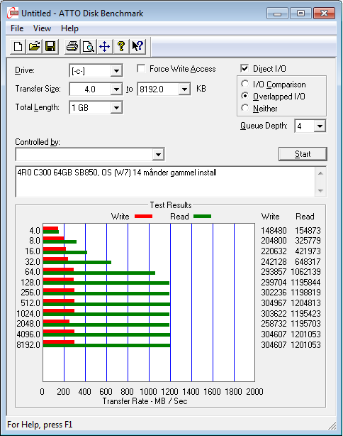

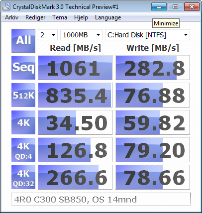

Her er forresten også benchmarks av et degradert 4R0 C300 64GB fra SB850 som har kjørt W7 i ca 14 mnd nå uten TRIM eller SE:
(det har vært brukt hardt og nær full kapasitet det siste halve året)
Jeg fant ikke bildene av RAIDet når det var nytt i farta.

De 2 siste FW-ene til Samsung 830 (som er sluppet mer eller mindre samtidig) virker som den har en bedre håndtering av WA, ytelsesmessig (i benchmarks) er de ganske like.
Jeg har oppdatert mine til M02B1Q men blir vel nøyd til å ta den siste også.
Ser ut som arrayet ditt har hold seg bra GullLars, sikkert bare en tilfeldighet at skrivetesten var litt lav seq på min test, hvis det er lenge mellom benchmarks vil den første man kjører rydde litt opp så det lønner seg å kjøre noen flere.
Jeg har begynt å bruke store blokker for å jevne ut ytelsen hvis man har kjørt mye random testing av små blokker.
Om du sjekker 4K read QD4 på både ASU og CDM klarer RAIDet mitt godt over 100MB/s (ca 120), noe jeg ikke har sett fra andre SSD oppsett med mindre de har sittet bak en stor cache (som på Areca).
Jeg vurderer å ta et image av RAIDet, bryte det, oppdatere firmware, secure erase, og så sette det opp igjen men med 200GiB i stedet for 234GB. Den økningen i spare area vil sansynligvis holde random write ytelsen 2-3X høyere over tid. Når RAIDet var nytt klarte det ca 300-310MB/s av 4KB Random read QD32, og rundt 60-80MB/s på QD 1 (QD4 passerte 200MB/s).
