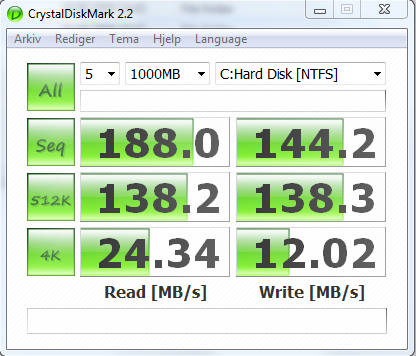

Anv Skrevet 28. august 2009 Skrevet 28. august 2009 Gunder1, Kjør den samme testen men med 1000MB, blir litt forskjell. Har du et Intel hovedkort er det ikke noe å hente på å ha en egen kontroller, snarere tvert i mot.(med mindre det er gammelt)

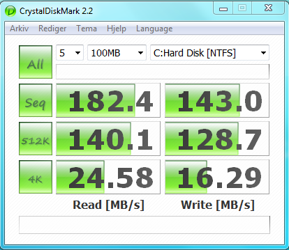

Gunder1 Skrevet 28. august 2009 Skrevet 28. august 2009 (endret) Gunder1, Kjør den samme testen men med 1000MB, blir litt forskjell. Har du et Intel hovedkort er det ikke noe å hente på å ha en egen kontroller, snarere tvert i mot.(med mindre det er gammelt) Ikke store forskjellen... 1000MB 100MB Edit: HK Gigabyte GA-965P-DS4 Endret 28. august 2009 av Gunder1
Anv Skrevet 28. august 2009 Skrevet 28. august 2009 Synes ikke det ser så ille ut, ville vært rimelig fornøyd i forhold til prisen.

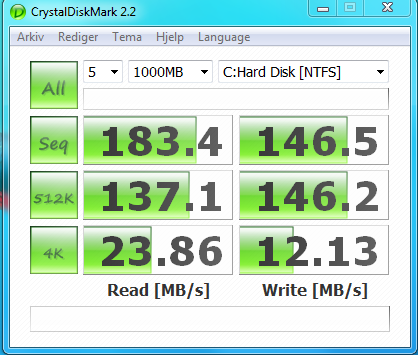

Gunder1 Skrevet 28. august 2009 Skrevet 28. august 2009 Gunder1, Kjør den samme testen men med 1000MB, blir litt forskjell. Har du et Intel hovedkort er det ikke noe å hente på å ha en egen kontroller, snarere tvert i mot.(med mindre det er gammelt) Ikke store forskjellen... 1000MB 100MB Edit: HK Gigabyte GA-965P-DS4 Nå har jeg manuelt oppdatert chipsettet som ble nevnt tidligere i tråden er default fra 06!

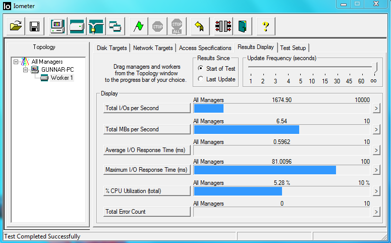

GullLars Skrevet 28. august 2009 Forfatter Skrevet 28. august 2009 Gunder1, hvis du virkelig vil teste hva SSDen din klarer, så kjør IOmeter (link i signaturen min til anbefalte oppsett). Crystal tester bare med QD=1, og det gir ikke realistiske resultater for hva du vil se i virkeligheten. Prøv QD 4 og 64 i IOmeter så får du se hva enheten vil klare ved lett og medium belastning.
Gunder1 Skrevet 28. august 2009 Skrevet 28. august 2009 Gunder1, hvis du virkelig vil teste hva SSDen din klarer, så kjør IOmeter (link i signaturen min til anbefalte oppsett). Crystal tester bare med QD=1, og det gir ikke realistiske resultater for hva du vil se i virkeligheten. Prøv QD 4 og 64 i IOmeter så får du se hva enheten vil klare ved lett og medium belastning. Vet ikke om jeg fikk dette helt til, fulgte guiden din. 4K 100% read 100% random 4K 100% write 100% random 4K 90% read 90% random
