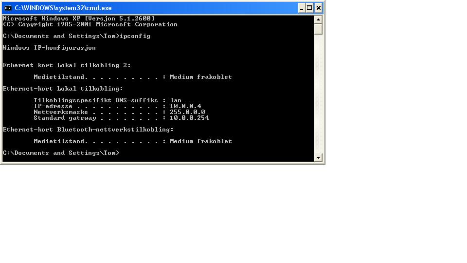

Gå til kjør.. på startmenyen og tast CMD
I det svarte skjermen som kommer opp taster du ipconfig. Du får en liste med tall og merker det ipadressen som kommer opp.
Denne adressen (tallene) tastet i linjen på internet explorer.

Ja,koble til med kabel.
Det er Standard gateway IPen du trenger.
Endret av taz
Du trenger ikke kople til med kabel da. Når du får "Finner ikke sertifikat" er du koplet til routeren men ikke godkjent. Så Ipconfig vil vise routeren.
Standard gateway er vel 192.168.0.1
Skriv 192.168.0.1 i nettleseren
