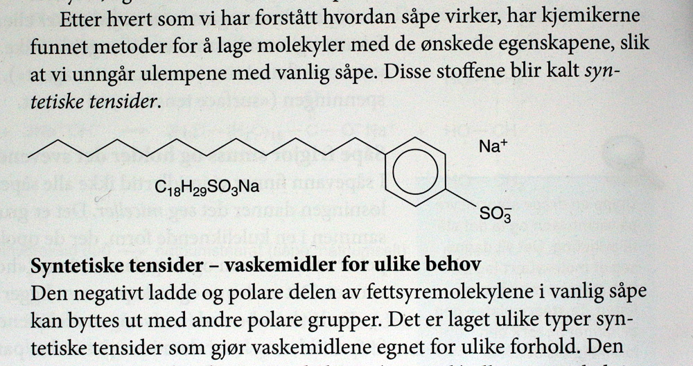

kjellms Skrevet 22. april 2018 Skrevet 22. april 2018 Mesteparten av såper og hudpleieprodukter inneholder eller delvis fremstilt av den utskjelte palmeoljen: https://www.nrk.no/livsstil/utskjelt-ravare-brukes-i-kremer-og-sape-1.12030881 Såpe kan vel ikke inneholde palmeolje? Hele poenget med såpe er jo at molekylene skal binde seg til fett på den ene siden, og vann på den andre? Hvis man blander olje og såpe, så blir jo oljen bundet til såpen... Nå er jeg ingen såpe-ekspert, men at en såpe fremstilles av palmeolje er jo heller ikke nødvendigvis negativt, siden det verken skal spises eller ER palmeolje når det har blitt et ferdig produkt. Nei, såpe inneholder ikke palmeolje. Men lages av bl a palmeolje. Fettsyrekjedene hydrolyseres fra trigyseridene som er de opprinnelige fettstoffene (oljene), og fettsyren blir så brukte i videre synteser av andre molelyler med ønskede egenskaper. Vedlegget viser et utsnitt fra såpekapitlet i en mye brukt kjemibok i Norge (Brandt og Hushovd: Kjemi 1 Aschehoug & Co 2010). Akkurat det viste stoffet heter natriumparadodekylbenzensulfonat. Det har bl a den fordelen at det virker bra i hardt vann og er mye brukt til tøyvask og oppvask. Slike stoffer er skreddersydd til et pH-området, mye rundt pH 7 , men også ned mot 5 fordi man synes det kan passe bedre for hud og hår, og da inneheolder de også gjerne andre ionegrupper. Hud inneholder jo bl a melkesyre og har derfor litt lavere pH enn 7. Den gamle såpa hydrolysert fra fett ved koking i lut ga høy pH selv etter rensing. Fordi f eks natriumstearat, natriumpalmitat og natriumoleat er de korresponderende basene til de aktuelle fettsyrene. Og siden de har høy pH tørker de ut hud og irriterer mye. De vasker selvfølgelig også mer effektivt ut de døde hudcellene i det øvre hudlaget, som jo er der for å beskytte, Ser dere på strekformelen så er der en hale på 12 karbon knyttet til benzen-ringen. Denne stammer mest sannsynlig fra laurinsyra eller dodekansyre som er en mettet fettsyrekjede med nettopp tolv karbon som er ganske vanlig f eks i palmekjerneolje og i kokosfett. Derfor kan dere også i navnene ofte se leddene lauryl, laureth, dodecyl, laureat med flere. Industrien er ikke flink til å standardisere navn. Og skal man være ærlig, det er manga varianter å holde styr på. Og å lage fullstendig systematisk IUPAC-navn er heller ikke alltid så hensiktsmessig.
