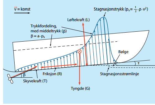

Jotun Skrevet 8. april 2016 Skrevet 8. april 2016 Er det noen som har en god link som forklarer hvordan dette med båt i plan, planingsterskel, trimming av motor/drev osv funker. F.eks hvorfor båten planer mer når man tilter motor og dette igjen gjør at farten øker osv....... Evt lyst å legge ut om det her. Sliter litt med å skjønne alle elementer av dette.
frohmage Skrevet 8. april 2016 Skrevet 8. april 2016 (endret) Har ingen link dessverre, og jeg tror heller ikke du finner en som kan forklare alt på en god måte. Er det noe konkret du lurer på? Når båten ligger i plan vil tilting av motoren påvirke vinkelen båten treffer sjøen med (og det vet du selvfølgelig), men hvor høyt man bør/kan tilte avhenger bl.a av bølgeforholdene. Jeg tror den beste (og kanskje eneste) måten å lære dette på er å prøve det ut i praksis Edit: Når du tilter motoren ut vil båten få mindre "våt flate" og dermed mindre motstand i vannet og høyere fart. Tilter du for høyt vil båten bli ustødig og vanskelig å kontrollere (gitt at du har nok motorkraft). Endret 8. april 2016 av frohmage

Jotun Skrevet 9. april 2016 Skrevet 9. april 2016 Frohmage: takk for svar. Det er det eg sliter litt med å forstå, tilter motoren ut, skulle tro baugen da reiste seg, men den går da nedover. Mindre våt flate? Vil si motsatt skjer?

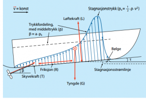

M98kF1 Skrevet 9. april 2016 Skrevet 9. april 2016 (endret) Har ingen link dessverre, og jeg tror heller ikke du finner en som kan forklare alt på en god måte. [...] Denne figuren, hentet herfra forklarer det meste. Siden formen på båten og egenskapene til vann er gitt, er det du kan endre på tyngdepunktet til båten (ved å flytte vekt lenger frem/lenger bak) og vinkelen β (som er den du endrer ved å tilte motoren) og angrepspunktet til propell-kraften (som du endrer ved å montere motoren høyere eller lavere) Endret 9. april 2016 av M98kF1 1
frohmage Skrevet 9. april 2016 Skrevet 9. april 2016 (endret) Det er det eg sliter litt med å forstå, tilter motoren ut, skulle tro baugen da reiste seg, men den går da nedover. Mindre våt flate? Vil si motsatt skjer? Altså tilte ut som i "propellen lenger ut fra bunnen av båten"? * Da er iallefall min erfaring at baugen ligger høyere når båten er i plan. M98kF1: Ja, jeg regna med at det fantes noen illustrasjoner, men jeg mener fortsatt at den beste måten å forstå det på er å prøve selv Edit: Figuren sier da heller ingenting om fartsendring ved endring av skyvekraftens "angrepsvinkel". * Edit2: se fra 1:00 til 1:15 Endret 9. april 2016 av frohmage
