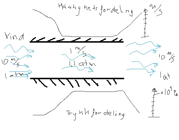

M98kF1 Skrevet 23. juli 2014 Skrevet 23. juli 2014 Rekkverket er nok ett blindspor... Selve "gangen"/kanalen er nok den vi må se på. Desverre har den ganske sær geometri (særlig de lange skrå sideveggene på utsiden av taket og veggene som ser ut til å ha ribber/avstivere litt her og der) så generaliserte og enkle 2D utregninger for stajonær strømmning på papir vil nok ikke føre frem. Er det derimot noen her inne som både kjeder seg i varmen og har tilgang på (f.eks) FEMlab og regnekraft bør vi ha ett fargerikt resultat innen få timer En kjapp skisse som viser prinsippet:
Jotun Skrevet 23. juli 2014 Skrevet 23. juli 2014 Dette er jo det eg har reagert på, nemlig at hastighet ut av gangen ikke er lik hastighet inn.
Zlatzman Skrevet 23. juli 2014 Skrevet 23. juli 2014 (endret) Rekkverket er nok ett blindspor... Selve "gangen"/kanalen er nok den vi må se på. Desverre har den ganske sær geometri (særlig de lange skrå sideveggene på utsiden av taket og veggene som ser ut til å ha ribber/avstivere litt her og der) så generaliserte og enkle 2D utregninger for stajonær strømmning på papir vil nok ikke føre frem. Er det derimot noen her inne som både kjeder seg i varmen og har tilgang på (f.eks) FEMlab og regnekraft bør vi ha ett fargerikt resultat innen få timer En kjapp skisse som viser prinsippet: fergekanal.jpg Vil ikke trykk være omvendt proporsjonal med hastighetsendringen, eller tenker jeg feil her? Setter inn, antar areal og temperatur konstant, og ideell gass. Endret 23. juli 2014 av Zlatzman
M98kF1 Skrevet 23. juli 2014 Skrevet 23. juli 2014 (endret) Rekkverket er nok ett blindspor... Selve "gangen"/kanalen er nok den vi må se på. Desverre har den ganske sær geometri (særlig de lange skrå sideveggene på utsiden av taket og veggene som ser ut til å ha ribber/avstivere litt her og der) så generaliserte og enkle 2D utregninger for stajonær strømmning på papir vil nok ikke føre frem. Er det derimot noen her inne som både kjeder seg i varmen og har tilgang på (f.eks) FEMlab og regnekraft bør vi ha ett fargerikt resultat innen få timer En kjapp skisse som viser prinsippet: fergekanal.jpg Vil ikke trykk være omvendt proporsjonal med hastighetsendringen[...] Jepp, akkurat som du ser i figuren Endret 23. juli 2014 av M98kF1
