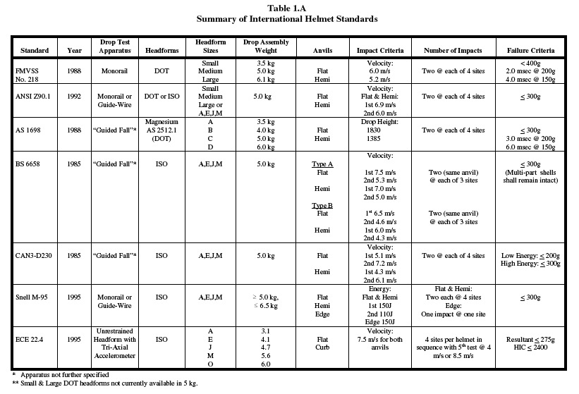

ATWindsor Skrevet 2. januar 2011 Skrevet 2. januar 2011 (endret) man tåler helt ok over 100 G om det er kort nok tid. Helt OK? Kilde? Da bilen med Prinsesse Diana krasjet i en betongpillar i 1997, så er det beregnet at brystkassen hennes traff forseteryggen i bilen med en G-kraft på ca 70 G (i løpet av brøkdelen av et sekund), og hodet ble utsatt for ca 100 G. Diana døde på stedet. Beregninger viste at 70 G mot brystkassens front er kraftig nok til å rive løs hovedpulsåren fra hjertet, de færreste overlever denslags indre skader. Motorsykkelhjelmer dimensjoneres for at man tåler 150 G mot hodet. Dette er basert på forsøk med aper, og til en viss grad rekurutter fra forsvaret. For all del, 150 G mot hodet er ikke sunt, det er definitivt noe man bør unngå, men som rimlig ung person vil du antakelig tåle det uten større variege men, om det er et kort støt. Jeg skal se om jeg finner noen kilder på det. EDIT: http://www.smf.org/articles/hic/Feasibility_Study_of_218.pdf Tabell 1 A på denne (litt eldre) artikkelen har en veldig fin oversikt over standardene som gjaldt i 97. Faktisk underestimerte jeg når jeg sa at det godtas 150 G, det er mellom 200 til 400 G ser det ut til, avhengig av tidsaspekt. AtW Endret 2. januar 2011 av ATWindsor

SeaLion Skrevet 2. januar 2011 Skrevet 2. januar 2011 (endret) EDIT:http://www.smf.org/articles/hic/Feasibility_Study_of_218.pdf Tabell 1 D på denne (litt eldre) artikkelen har en veldig fin oversikt over standardene som gjaldt i 97. Faktisk underestimerte jeg når jeg sa at det godtas 150 G, det er mellom 200 til 400 G ser det ut til, avhengig av tidsaspekt. Tabell 1D viser bare hvor mye hjelmen tåler. Redigering: Figure 4 i ftp://ftp.rta.nato.int/PubFullText/RTO/EN/RTO-EN-HFM-113/EN-HFM-113-06.pdf (side 7) viser at vertikal overlevbar oppoverrettet akselerasjon, selv i korte øyeblikk, kun er halvparten av overlevbar akselerasjon mot rygg eller bryst, og alle målinger forutsetter jevn belasting over hele kroppsflaten. Endret 2. januar 2011 av SeaLion
ATWindsor Skrevet 2. januar 2011 Skrevet 2. januar 2011 EDIT:http://www.smf.org/articles/hic/Feasibility_Study_of_218.pdf Tabell 1 D på denne (litt eldre) artikkelen har en veldig fin oversikt over standardene som gjaldt i 97. Faktisk underestimerte jeg når jeg sa at det godtas 150 G, det er mellom 200 til 400 G ser det ut til, avhengig av tidsaspekt. Tabell 1D viser bare hvor mye hjelmen tåler. Redigering: Figure 4 i ftp://ftp.rta.nato.int/PubFullText/RTO/EN/RTO-EN-HFM-113/EN-HFM-113-06.pdf (side 7) viser at vertikal overlevbar oppoverrettet akselerasjon, selv i korte øyeblikk, kun er halvparten av overlevbar akselerasjon mot rygg eller bryst, og alle målinger forutsetter jevn belasting over hele kroppsflaten. Beklager det, skal være tabell 1A såklart. AtW
SeaLion Skrevet 2. januar 2011 Skrevet 2. januar 2011 Beklager det, skal være tabell 1A såklart. Table 1.A Summary of International Helmet Standards (ikke noe om hvor mye menneskets hode eller kropp tåler).
ATWindsor Skrevet 2. januar 2011 Skrevet 2. januar 2011 Beklager det, skal være tabell 1A såklart. Table 1.A Summary of International Helmet Standards (ikke noe om hvor mye menneskets hode eller kropp tåler). Ja, som jeg sa, det er en oversikt over standardene. Skal se om jeg finner noe mer av forskningen som ligger bak, men disse standardene er ikke valgt ut av det blå, man har jo ikke bare satt seg ned og tatt et tall, man har gjort vurderinger av hvor mye folk tåler, og basert seg på det. AtW
