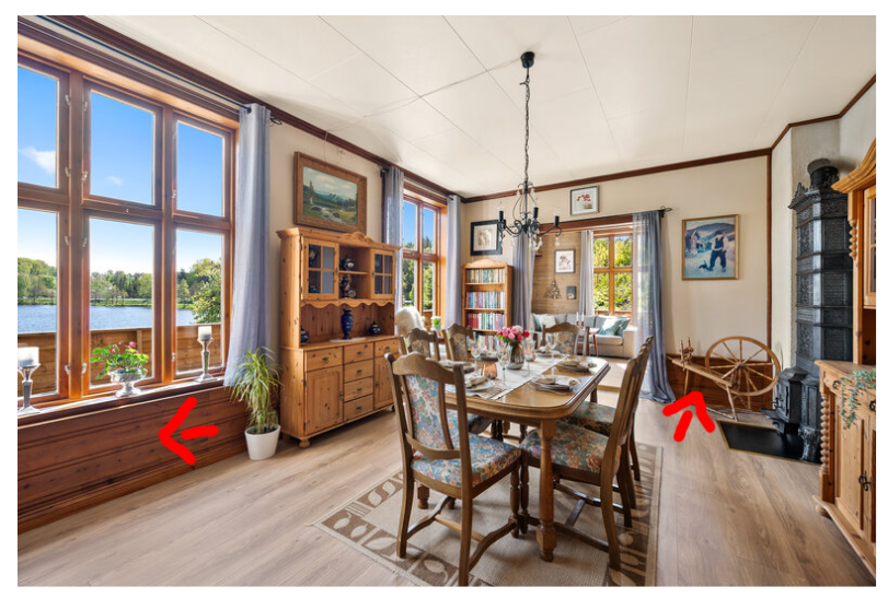

Det er også noen hule paneler nede ved gulvet i hovedetasjen, hvor det i alle fall ligger strømkabler inni (se bilde). Jeg kunne muligens brukt dem for å legge kabler skjult og montert RJ45-uttak rett i veggen. Men, disse panelene er jo spikret fast og det er en del arbeid hvis jeg vil inn bak der og legge flere kabler.

Har ikke noen preferanse på det. Jeg har paneler langs veggene som ting kan skjules bak, men det er vel interferensproblemer om sånt ligger for nær strømkabler eller skaper jeg et problem som ikke eksisterer?
Nettverksutstyr og kabler er beskyttet mot 50 Hz frekvens fra strømkabler. At kablene ligger nær strømkabler skal ikke være et stort problem.
På kontor er det mye nettverkskabler og strømkabler som ofte ligger forholdsvis tett.
Strømkabler og nettverkskabel i samme panel er ikke noe problem. Å strekke i samme rør er derimot ikke tillatt, med mindre nettverkskabel er fiber.
