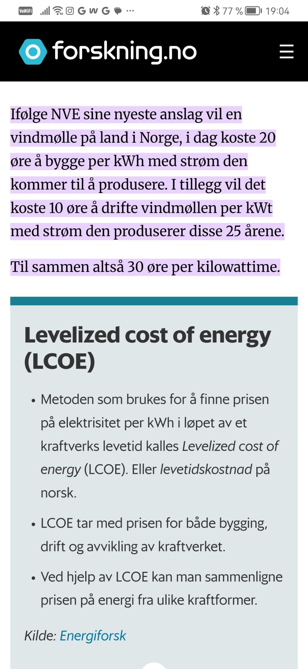

Ifølge NVE koster vindkraft 30 øre
HF- skrev (42 minutter siden):
Prisen er jo ikke 30øre, du må legge på systemkostnaden for å finne den riktige prisen på strømmen vindkraft produserer.
  • Liker 3
  • Hjerte 1
Duncan skrev (1 time siden):
Systemkostnaden er svært lav i Norge siden vi har så mye regulerbar vannkraft.
  • Liker 3

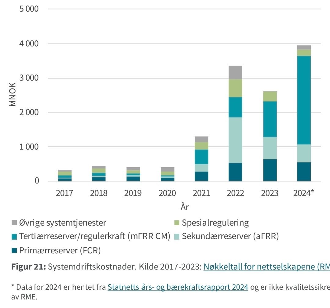

Jens Kr. Kirkebø skrev (48 minutter siden):
Historisk har de vært det. Men slik er altså utviklingen:
NVE skriver
Sitat
Systemkostnadene de siste årene har vært på et betydelig høyere nivå enn det har vært
historisk. Dette skyldes i stor grad at kraftprisen har vært høyere. Likevel er en
underliggende driver for kostnadsøkningen at systemet er blitt vanskeligere å balansere.
Mindre forutsigbar produksjon, og raskere skifte mellom import og eksport, gir store og
raske endringer i kraftflyt og flere ubalanser.
  • Innsiktsfullt 2
sk0yern skrev (9 minutter siden):
NVE skriver
Systemkostnadene har økt en del, men er fortsatt svært lave. 4 mrd. kroner fordelt på 157,2TWh produsert strøm er 2,5 øre per kWh. En bagatell i forhold til kostnadene med kjernekraftverk. Om så systemkostnadene skulle doble seg ved ytterligere innfasing av vindkraft snakker vi altså om 2,5 øre ekstra, som fører prisen på landvind opp til 32,5 øre over levetiden til turbinene. I beste fall er kjernekraft 3 ganger så dyrt.
