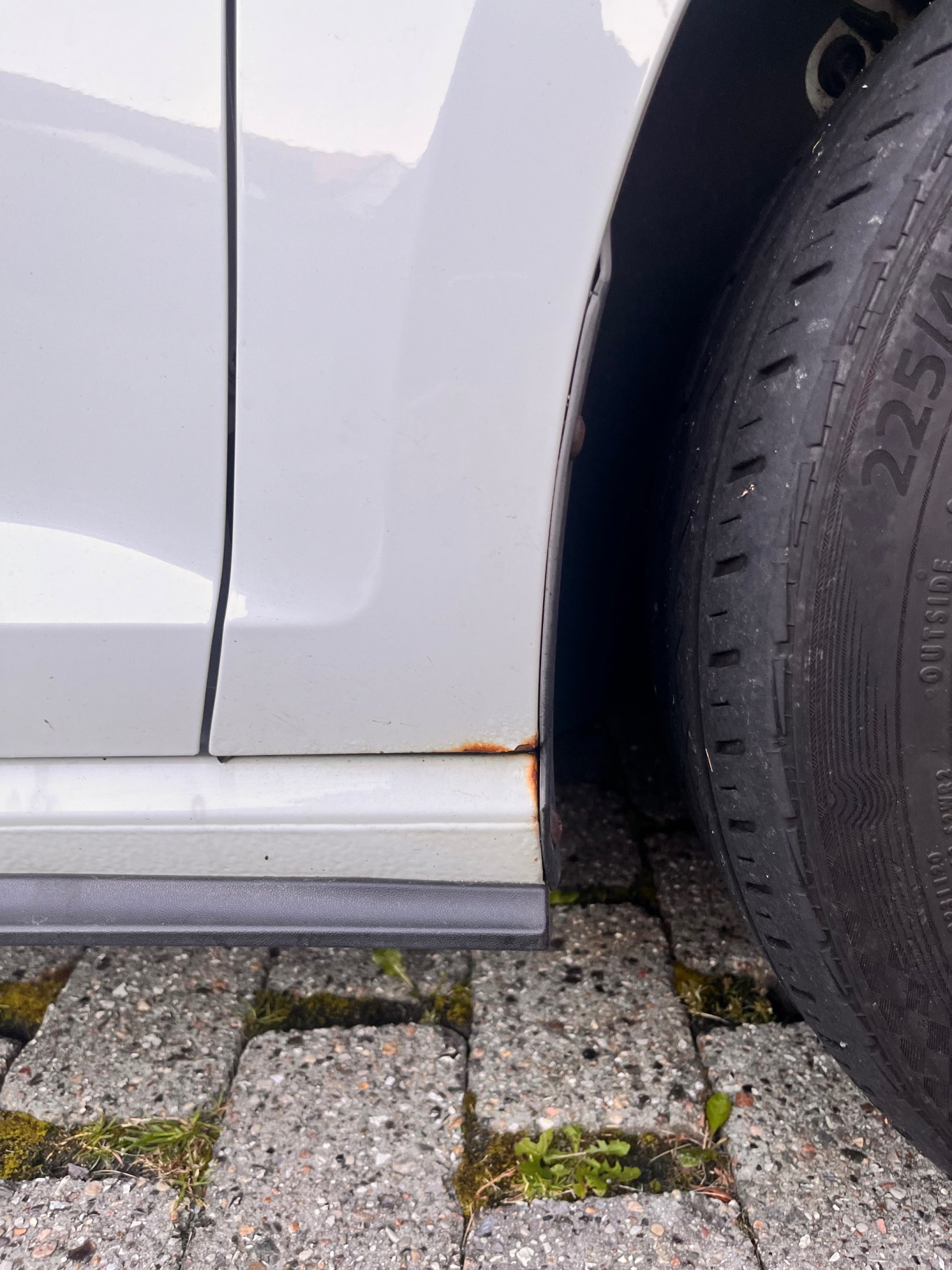

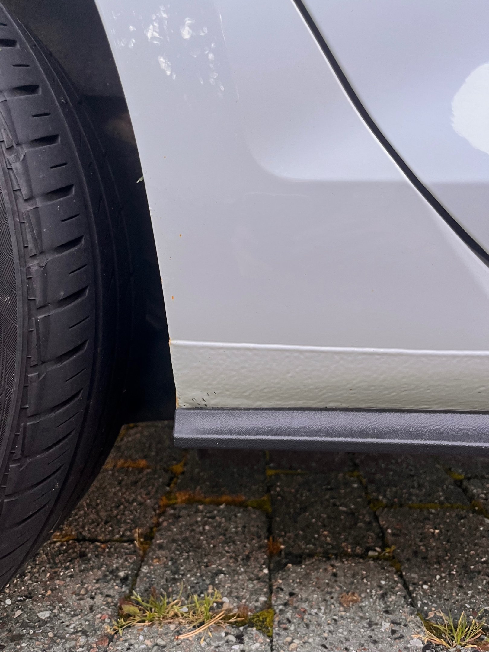

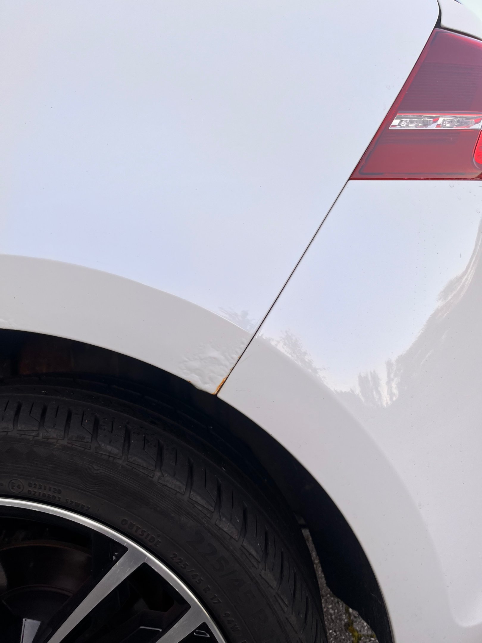

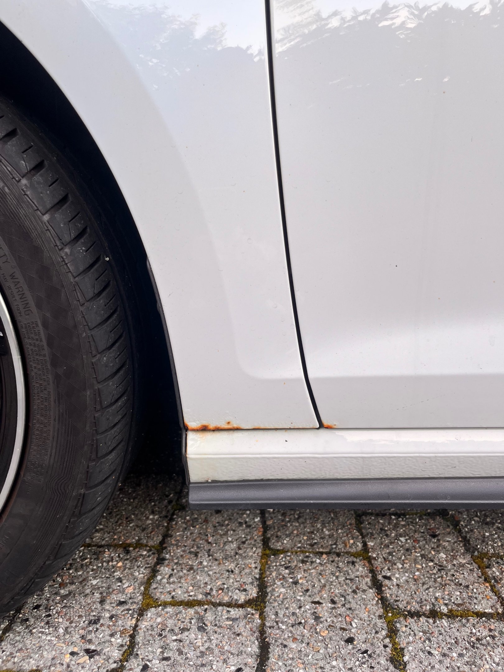

Hei, sikkert et ganske kjent tema.
Jeg har fått 4-5 rustskader på karosseriet mitt.
Jeg fikk en pris på 35k kroner hos MPS bilskade og lurer på om jeg bør ta denne prisen, selvom jeg syns det kanskje var litt mye.
De som er ekspert på rust på bil, ser noe av denne rusten ut som den er kommet fra innsiden? Om dette går på VW sin rustgaranti eller ikke?
(En annen ting, er det noen her i Bergen eller Vestland som og jobber med overflate rust eller kunne anbefalt meg noen som tar overflate rust)
Rusten er på typiske steder som er utsatt for veisalt. Jeg tviler sterkt på at du kommer noen vei i forhold til rustgaranti. Så lenge det kan komme fra yttre påvirkninger dekker ikke garantien det.
At det koster 35k å fikse sier meg ikke så mye. Hva er bilen verdt i utgangspunktet?  Hvor gammel er bilen og hvor lenge tenker du å eie den?

Den er verdt rundt 130k, Golft GTE 2016, gått 122k km, tenker å eie den 2,5 år til
Det spørs om det er verdt å fikse. Men jeg tipper enkelte verksteder kan spotlakkere dette med ganske godt resultat. Men det må selvsagt slipes, grunnes etc. Tar sikkert 3-4 dager totalt da ting må tørke mellom strøkene osv, og man bare kan jobbe et par timer på bilen per dag. Men tyder kanskje på noe dårlig vedlikehold med tanke på vask og lakkbeskyttelse.
Uff det så ikke bra ut for å være en 2016 modell. Og det er helt sikkert rust på kanten av karosseriplatene og på innsiden også, så skal man få bort alt så er det endel demonterings/monterings-arbeid for å komme til all rust du ser men ikke minst også ikke ser fra utsiden.
Hvis jeg var i dine sko ville jeg tatt opp til vurdering med "husstanden" om det var på tide å selge bilen nå og ikke vente 2,5 år. Risikoen med å beholde den (og evt utbedre den rusten du ser nå), er at det i løpet av de neste 2,5 år kan piple fram rust andre steder som reduserer verdien på bilen. Med allerede kjørte 122000km begynner også risiko for mekaniske feil å øke, samt behov for bytte av slitedeler. Og bilen vil fortsatt uansett tape seg i verdi i løpet av de neste årene (årlig verditap).

Det som synes på bildet vil jeg tro skyldes salt på veien og for dårlig rustbehandling fra fabrikk for en bil som skal brukes i Norge. Men å få dekket det av VW tror jeg er vanskelig.
Jeg kunne fortalt deg hvor rusten var før jeg så bildene, når jeg las VW. Dette er så typisk. Alle vw biler ruster på de stedene. Bare sjekk finn.no, og du vil se.
Spar pengene, for det vil ruste igjen. Problemet er VW designet som gjør det konstant ligger fukt og salt på de stedene.
