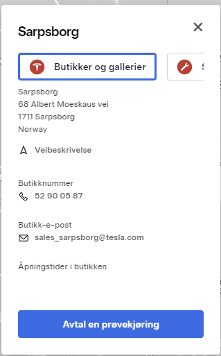

Bjerknez Skrevet 5. september 2024 Forfatter Skrevet 5. september 2024 Slenger inn et spørsmål her i tråden, spesielt til dem som har kjøpt Tesla i Norge. Jeg bor i Fredrikstad. Jeg prøver og finne forhandlere i Fredrikstad eller omegn hvor jeg kan dra å kikke på Teslaer. Men jeg finner ikke frem til noe som helst. Bare service sentere etc. og ingen fysiske butikker hvor jeg kan sende epost til etc. hjemmesiden skjønner ikke norske zip nummer etc. Hvordan i granskauen skal jeg komme i kontakt med et fysisk menneske som selger Tesla i mitt område?
Salvesen. Skrevet 5. september 2024 Skrevet 5. september 2024 Bjerknez skrev (4 minutter siden): Slenger inn et spørsmål her i tråden, spesielt til dem som har kjøpt Tesla i Norge. Jeg bor i Fredrikstad. Jeg prøver og finne forhandlere i Fredrikstad eller omegn hvor jeg kan dra å kikke på Teslaer. Men jeg finner ikke frem til noe som helst. Bare service sentere etc. og ingen fysiske butikker hvor jeg kan sende epost til etc. hjemmesiden skjønner ikke norske zip nummer etc. Hvordan i granskauen skal jeg komme i kontakt med et fysisk menneske som selger Tesla i mitt område? 1
Bjerknez Skrevet 5. september 2024 Forfatter Skrevet 5. september 2024 Salvesen. skrev (3 minutter siden): Jeg fant den faktisk selv til slutt. Var litt rask på labben. Er skeptisk til Tesla, men prisene er faktisk gunstige og skal jeg ha Mini Cooper må jeg helt til Oslo..... Egentlig mest lyst på Mini Cooper da... Har sjekket VW id3 og Volvo XC30, men falt ikke akkurat pladask for utseendet og prisene var ganske stive i forhold til hva man får synes jeg...
Salvesen. Skrevet 5. september 2024 Skrevet 5. september 2024 Bjerknez skrev (11 minutter siden): Jeg fant den faktisk selv til slutt. Var litt rask på labben. Er skeptisk til Tesla, men prisene er faktisk gunstige og skal jeg ha Mini Cooper må jeg helt til Oslo..... Egentlig mest lyst på Mini Cooper da... Har sjekket VW id3 og Volvo XC30, men falt ikke akkurat pladask for utseendet og prisene var ganske stive i forhold til hva man får synes jeg... Anbefaler deg å prøve model 3 highland om det passer inn ift størrelse. Den har fått ett utrolig bra løft ift dagens Y men også X/S synes jeg. Rimelig er den også. Har selv en Model 3 RWD highland. Det er min 6 tesla(S,S,3,Y,S,3).
