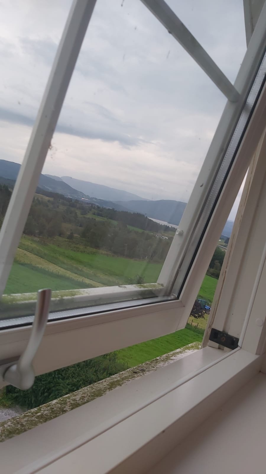

Milhouse85 Skrevet 6. august 2024 Skrevet 6. august 2024 Vi leier et hus. Derfor er det begrenset hva vi får gjort av "inngrep" på selve bygget. Huseier er en meget travel mann; som knapt nok har tid til noe som helst. 😜 Så vi får klare oss selv. Huset er ikke mer enn 15 år gammelt. Rart det ikke er en eneste ventil montert, bortsett fra de bitte små sprekkene du finner i vinduet. Uansett; problemet er at vi har soverommet oppe, på et bittelite rom som knapt nok er 8 kvm tror jeg. Den eneste lufteløsningen vi har; er vinduet som du ser på bildet - som åpnet utover. Problemet er at det er veldig værbetinget hvor godt det fungerer. Er det vindstille; får vi knapt noe som helst luft inn. Og blåser det mye; så plages vi av trekk. Dette irriterer meg mer og mer; særlig nå som det er nokså varmt, og lufta føles enda mer "tett". Har forsøkt med en gulvstående vifte på soverommet; uten at det fungerer så veldig bra. Har tenkt på dette: https://www.aliexpress.com/item/1005004543269379.html?spm=a2g0o.home.0.0.650c76db0h6Xpc&mp=1 En slik + et rør og en vifte i andre enden..... Men hvor godt vil det fungere? Og det ser jo passe teit ut. Ellers; hva kan jeg finne på? Uten at jeg tømmer kontoen helt, og uten at det ser helt løk ut?

Frank Drebin Skrevet 6. august 2024 Skrevet 6. august 2024 Hva med å åpne opp vinduet enda mer? Det er normalt tilstrekkelig å ha et åpent vindu på soverommet for å lufte ut den brukte lufta. Lufta dere puster ut er varm og fuktig, og stiger opp, så hvis man har en åpning (vindu/ventil) høyere oppe enn der dere ligger, så vil man ha en viss luftutskiftning det meste av tiden. Gjennomtrekk begynner å bli nødvendig når det er varme netter, og man har behov for kjøling vha. luftbevegelse. Da er det også en god idé å flytte soverommet ned i huset, hvis man har mulighet til det, siden den varme lufta fra resten av huset stiger opp til loftet.

Frank Drebin Skrevet 7. august 2024 Skrevet 7. august 2024 Milhouse85 skrev (3 timer siden): Vi bor på en bakketopp, med fri sikt - så når det blåser, blåster det relativt godt. Da er det lite kjekt å ha et vindu oppe 20 cm fra der man ligger. Så flyr det godt med fluer inn, siden fjøset tilknyttet gården ligger ganske nærme huset vi leier. På hytta har vi laget en løs ramme med myggnetting som passer eksakt inni vinduskarmen, denne kan settes inn på sommeren når det er mye fluer og knott. Kanskje noe lignende kunne ha fungert for dere. 1

tigerdyr Skrevet 7. august 2024 Skrevet 7. august 2024 5 hours ago, Milhouse85 said: Da er det lite kjekt å ha et vindu oppe 20 cm fra der man ligger. Så flyr det godt med fluer inn, siden fjøset tilknyttet gården ligger ganske nærme huset vi leier. Man får flue-/myggnett som festes med velkro på innsiden av vinduskanten/-karmen. Bruker det selv på et gjesterom.

Milhouse85 Skrevet 7. august 2024 Forfatter Skrevet 7. august 2024 Frank Drebin skrev (2 timer siden): På hytta har vi laget en løs ramme med myggnetting som passer eksakt inni vinduskarmen, denne kan settes inn på sommeren når det er mye fluer og knott. Kanskje noe lignende kunne ha fungert for dere. Hmm, ingen dum ide. Jeg kunne da også skrudd på en plate på nedre side av rammen; som da vil hindre noe av trekket vi får.
