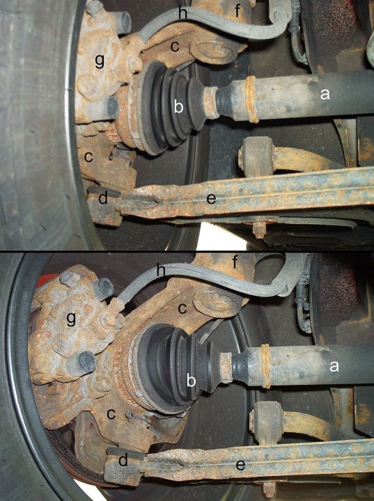

Labelle Skrevet 15. oktober 2023 Skrevet 15. oktober 2023 (endret) Hei, Tenkte å bytte dekk i morgen. Har gjort dette mange ganger så lurer vel egentlig ikke på noe rundt dette. Men tenker det er en fin mulighet å gjøre litt småarbeid i samme slengen? Det er jo smart å sjekke tilstand på bremsklosser og skiver. Samt ta en skikkelig vask med høytrykkspyler. Men hva tenker dere om å f.eks smøre drivmansjettene med silikonspray for å bevare gummien? Samt div foringer man kommer til? Bør man smøre bolter/mutter rundtom hjuloppheng som av erfaring sitter veldig fast dagen man skal bytte og demontere disse? Tilfeldig bilde av hjuloppheng Endret 15. oktober 2023 av Labelle

Mus Musculus Skrevet 15. oktober 2023 Skrevet 15. oktober 2023 (endret) Rens for rust og smør på kobberfett langs den røde ringen på bildet. Et helvete hvis det rustsveiser seg fast. Endret 15. oktober 2023 av Sydvest
kremt Skrevet 15. oktober 2023 Skrevet 15. oktober 2023 Du trenger nok ikke kobberfett, det er for varme flater som eksos. Jeg bruker vanlig grease som smøring etter jeg har vasket med høytykk og kjemikalie, blåst ren med luft og brukt bremserens. Trenger bare et tynt lag, noe mer blir bare... gris. 1

Marzo Skrevet 17. oktober 2023 Skrevet 17. oktober 2023 Pleier å ta av innerskjermer og vaske godt inni hjulhusene. Ser man antydning til rust kan man pusse ned og lakke over det før det rekker å utvikle seg. Samler seg mye dritt bak alle plastdeksler, til slutt blir det kompost! En sjekk av bremseflatene og en god rengjøring av caliper og understell. Liker ikke å smøre på unødvendig på mansjett etc da det vil fungere som lim og la sand og annet feste seg bedre som vil skade mansjetten slik at den revner. Begynner de å bli gamle så er det verdt å ta jobben med å ta ut akslingene og rense knuter og sette inn med nytt fett og nye mansjetter.
