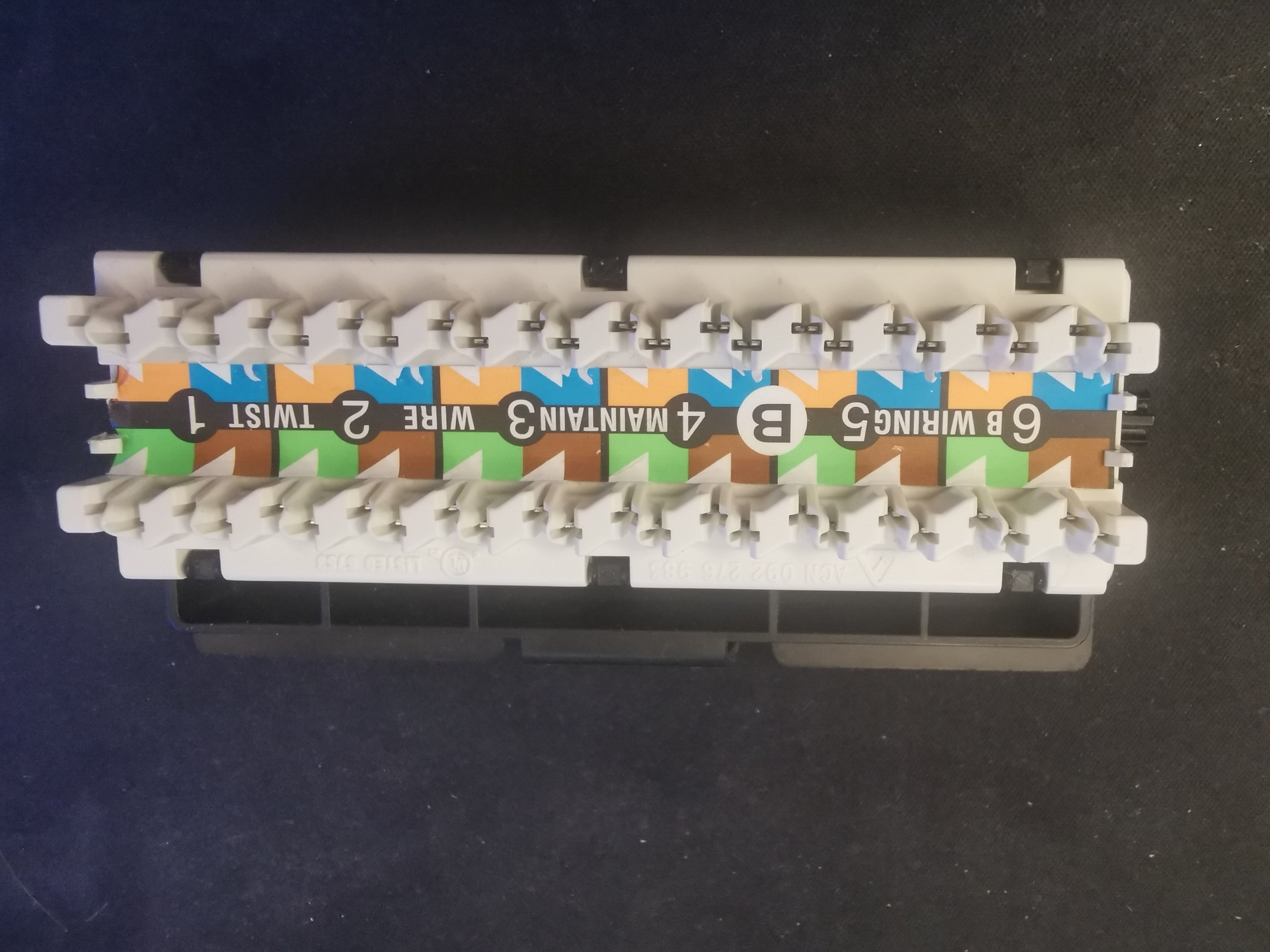

Serpentbane Skrevet 13. august 2023 Skrevet 13. august 2023 (endret) hvordanløsesdette skrev (9 minutter siden): Ikke sikker på produsent, eneste jeg fant om kabelen var det som sto på kjell sin side. Tanken med isoleringen var at det ikke skulle bli "støy" på linjen når den legges ved siden av strømførende kabler. Det er ment som en permanent løsning, men vil ikke veggkontakter medføre at det blir tap av hastighet gjennom kabelen? For jeg tenkte å plugge rj-kontaktene direkte fra ruter/hjemmesentral til en ny ruter på kontoret. Ønsket å få det mest mulig skjult Er veggkontakter en "enklere" løsning å sette opp istedenfor å koble direkte med rj-kontakter? Det er mye lettere å plugge en veggkontakt og patche med ferdiglaget kabel. Bare husk at de kan plugges på to måter, A og B, du vil bruke B. Da er det bare å matche fargene med det som er indikert i kontakten. (For de av oss som kjøper kabel med normale farger i det minste). Som skrevet over er dette enklest med kroneverktøy, men mulig uten. Gjør du jobben skikkelig og bruker skikkelig utstyr vil det ikke være noe tap i hastighet. Merk at bilde over er kontakt med 6 uttak da en tilfeldigvis lå forran meg her. En normal veggkontakt har ett eller to. Endret 13. august 2023 av Serpentbane 1
