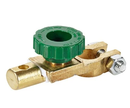

Milhouse85 Skrevet 19. februar 2023 Skrevet 19. februar 2023 Kan være mye rart. Høres ut som enten strømlekasje eller problemer med lading. Laderele koster 150 kroner og er lekende lett å bytte selv. Det fikser du veldig enkelt på egen hånd. Jeg hadde startet der. Har du et voltmeter kan du jo sjekke om batteriet lader. Start bilen, gå bak, få noen til å gå litt gass (mens bilen står i fri) og sjekk om batteriet får strøm inn. Normalt sett gir batteriet 12 volt ut passivt, mens dynamoen skal gi 14 volt +/- inn. Så når du gir gass, skal den hoppe fra 12 til 13/14. Dersom dette er som det skal.... så tyder det på at noe trekker strøm selv om bilen er av. Jeg har en slik på bilbatteriet mitt. Enkel måte å skru av all strøm på. Ganske greit dersom bilen står lenge uten å være i bruk, for å unngå at strømmen sakte forsvinner. Da er du i det minste helt sikker på at du har strøm på morningen.... som en nødløsning. 1

Rune Karlsen COAX Skrevet 19. februar 2023 Forfatter Skrevet 19. februar 2023 Det finnes visst et voltmeter å putt i lighteren, da ken jeg følge med. En hovedbryter forenkler å koble fra batteriet men løser ikke problemet! Det finnes faktisk en hovedbryter som en kan ha på nøkkelknippet og fjernstyre av/på.
