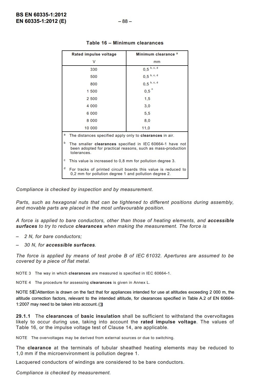

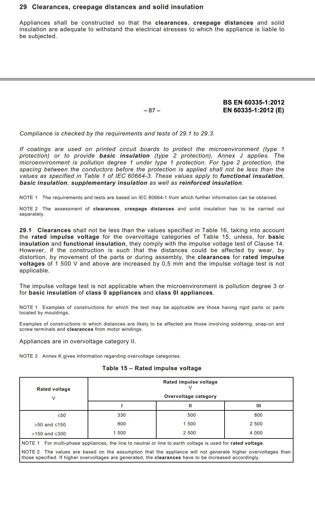

Jeg har 60335-1:2012. Den er erstattet av :2020, men er ikke listet som ugyldig.
Jeg er ikke overbevist om at releene i en jordfeilbryter dekkes av den, for det er mye strengere krav til rent sikkerhetsutstyr enn husholdningsutstyr som 60335-1 dekker.
Rent umiddelbart finner jeg dette. Det kan være mer der. Det er også litt farlig å bare plukke det første og beste i normene, så bruk med alle mulige forbehold. Personlig ville jeg holdt meg til det Elsäkerhetsverket henviser til.
