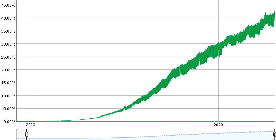

Her har vel alle hatt noe som støtter IPv6 på de fleste områder i mange år. Altibox og Telenor har ellers IPv6-støtte stort sett jevnt over (selv om det er noen unntak ser det ut som). Telia er jeg ikke helt sikker på. Homenet har så vidt jeg husker ikke støtten på plass.
Når det gjelder rutere på markedet ellers også, har det aller meste hatt IPv6-støtte i mange år. Unntak sikkert om man kjøper "noe jalla". At det videre kan være noen dårlige/mangelfulle implementasjoner er det helt sikker også.
Quote
Mange går lange veier for å få IPv6. Jeg har eksperimentert litt med det, men funnet ut at det som regel skaper flere (ofte litt obskure) problemer enn det ordner. Ofte i form av at all infrastruktur er mest optimalisert for IPv4, mens IPv6 er en liten "hack" som de har implementert på sidelinjen. For eksempel en slags underdimensjonert proxy istedenfor at det er native hele veien. Eller at enkelte tjenester som har flere servere, kanskje ikke sender deg til den serveren eller ruten som har lavest responstid. Og andre generelle kompatibilitetsproblemer. Jeg lar derfor ting kjøre default, og den dagen bransjen finner ut at brukeropplevelsen er god nok vil overgangen skli over automatisk.
Har kjørt med IPv6 standard aktivert fra ISP i en årrekke. Og ser man på trafikken, er det en god del av internett-trafikken som går via IPv6. Slik er det vel også for 1,5 mill+ norske husstander + at mobiltelefoner ender opp med å bruke IPv6 til relativt mye etter hvert.
Med det sagt, ar jeg for tjenester innad på hjemmenettet ikke "brydd meg" foreløpig, men ser ikke at det skulle være noen spesielle problemer.
