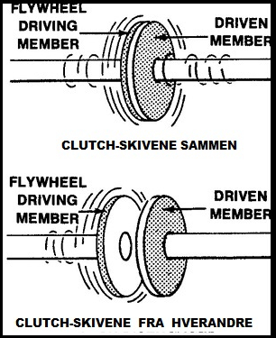

Svein M Skrevet 30. desember 2022 Skrevet 30. desember 2022 (endret) Når clutch pedal er ute så er motor og girboks koblet sammen, de har samme turtall. Når clutch er inntrykket så er forbindelsen mellem motor og girboks åpnet slik at motor ikke overfører krefter til girboksen. Sluring er i et område der clutch er delvis inntrykket og en får noe krefter overført samtidig som turtallet på motor og girkasse ikke er det samme. Når en skal ta løs bilen fra stillestående bruker en denne sluringen til å øke farten til den er stor nok til å slippe clutch helt ut og kjøre på første gir. Endret 30. desember 2022 av Svein M 1
