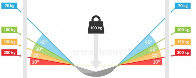

knutinh Skrevet 30. desember 2022 Skrevet 30. desember 2022 (endret) Svein M skrev (6 timer siden): Her er en beskrivelse av krefter i tauet i en hengkøye. Det blir mer krefter i tauet til strammere tauet er festet. Så en må virkelig være forsiktig i hva en fester en hengekøye i. Og vinkelen en får har mye betydning. Jeg synes at dette er intuitivt vanskelig å ta innover seg. Jeg googlet litt og det bekreftet figuren din. https://www.hammockforums.net/forum/showthread.php/124278-Hang-Force-Calculation/page3 Det betyr at hvis jeg har en begrenset kraft (f.eks 1 Newton) så kan jeg i teorien få uendelig kraft ved å spenne opp en perfekt horisontal, sterk line mellom en fjellvegg og nesa på en Boeing 747 og trekke lina ned med puslekraften min? Hvor «kommer» all denne kraften fra? https://www.ropebook.com/information/vector-forces/ -k Endret 30. desember 2022 av knutinh

Svein M Skrevet 30. desember 2022 Skrevet 30. desember 2022 knutinh skrev (1 time siden): Jeg synes at dette er intuitivt vanskelig å ta innover seg. Jeg googlet litt og det bekreftet figuren din. https://www.hammockforums.net/forum/showthread.php/124278-Hang-Force-Calculation/page3 Det betyr at hvis jeg har en begrenset kraft (f.eks 1 Newton) så kan jeg i teorien få uendelig kraft ved å spenne opp en perfekt horisontal, sterk line mellom en fjellvegg og nesa på en Boeing 747 og trekke lina ned med puslekraften min? Hvor «kommer» all denne kraften fra? https://www.ropebook.com/information/vector-forces/ -k Det har med forholdet mellom hvor langt en trykker ned tauet på midten, og hvor mye lenger tauet blir. Om forholdet er slik at om en trykker tauet ned 5 cm og tauet strekker seg 1 cm så blir kraften forsterket. Det er litt som et gir eller vektstang at der er en utveksling.
knutinh Skrevet 30. desember 2022 Skrevet 30. desember 2022 (endret) Svein M skrev (19 minutter siden): Det har med forholdet mellom hvor langt en trykker ned tauet på midten, og hvor mye lenger tauet blir. Om forholdet er slik at om en trykker tauet ned 5 cm og tauet strekker seg 1 cm så blir kraften forsterket. Det er litt som et gir eller vektstang at der er en utveksling. I en fysikkbok så kan man gjøre forenklinger. Så som at tauet er uten egen masse, at det ikke flekser. Når jeg ser på formelen så inneholder den ingen variable med tauets egenskaper. Det tyder for meg på at et det er en veldig idealisert, generisk formel. F = (w * 0.5)/cos(alpha * 0.5) Hvor "w" er vekta til ojektet man henger i tauet og "alpha" er åpningsvinkelen. https://www.ropebook.com/information/vector-forces/ Ville noe endre seg om man byttet ut tauet med to vektløse, perfekt rigide metall-stenger og hengslet dem på midten? Da ville de forbinde fjell og Boeing 747, og hvis man hang en vekt på hengselet så ville den bøye seg ned i to rette linjer hvis kraften var stor nok til å flytte enten fjell eller fly? Jeg tror at forståelsen ligger i et regnestykke som det under. Summer krefter som vektorer. Anta at de summerer til null. Da blir den vertikale komponenten på hvert av opphengspunktene halvparten av massen til objektet som henger under tauet (og motsatt rettet). Og så er det "ett eller annet" som gjør at hvert opphengspunkt (som er motsatt rettet så lenge det ikke er akselerasjon i horisontal-dimensjonen) får en komponent som er "trigonometrisk proporsjonal" med deres vertikale komponent. https://qr.ae/pvm3Zo Endret 30. desember 2022 av knutinh
Svein M Skrevet 30. desember 2022 Skrevet 30. desember 2022 (endret) knutinh skrev (1 time siden): I en fysikkbok så kan man gjøre forenklinger. Så som at tauet er uten egen masse, at det ikke flekser. Når jeg ser på formelen så inneholder den ingen variable med tauets egenskaper. Det tyder for meg på at et det er en veldig idealisert, generisk formel. F = (w * 0.5)/cos(alpha * 0.5) Hvor "w" er vekta til ojektet man henger i tauet og "alpha" er åpningsvinkelen. https://www.ropebook.com/information/vector-forces/ Ville noe endre seg om man byttet ut tauet med to vektløse, perfekt rigide metall-stenger og hengslet dem på midten? Da ville de forbinde fjell og Boeing 747, og hvis man hang en vekt på hengselet så ville den bøye seg ned i to rette linjer hvis kraften var stor nok til å flytte enten fjell eller fly? Jeg tror at forståelsen ligger i et regnestykke som det under. Summer krefter som vektorer. Anta at de summerer til null. Da blir den vertikale komponenten på hvert av opphengspunktene halvparten av massen til objektet som henger under tauet (og motsatt rettet). Og så er det "ett eller annet" som gjør at hvert opphengspunkt (som er motsatt rettet så lenge det ikke er akselerasjon i horisontal-dimensjonen) får en komponent som er "trigonometrisk proporsjonal" med deres vertikale komponent. https://qr.ae/pvm3Zo Ja det er rett at du får den samme utregningen om du har to rigide metall-stenger som er hengslet på midten (og i endene). Ja det er rett det du beskriver her. Formelen: F = (w * 0.5)/cos(alpha * 0.5) Poenget er at når alpha går mot 180 grader så går (alpha * 0.5) mot 90 grader. Og cos(90) er null. Så teoretisk uendelig kraft forsterkning om tauet (eller stenger) er i en rett linje. I praksis så vil stenger eller tau strekke seg litt og en får litt vinkel og dermed ikke så stor kraft (28.6 ganger forsterkning ved 89 grader vinkel, eller 1 grad om du måler vinkelen fra horisontalen). Endret 30. desember 2022 av Svein M
knutinh Skrevet 30. desember 2022 Skrevet 30. desember 2022 (endret) Svein M skrev (7 minutter siden): Ja det er rett at du får den samme utregningen om du har to rigide metall-stenger som er hengslet på midten (og i endene). Ja det er rett det du beskriver her. Formelen: F = (w * 0.5)/cos(alpha * 0.5) Poenget er at når alpha går mot 180 grader så går (alpha * 0.5) mot 90 grader. Og cos(90) er null. Så teoretisk uendelig kraft forsterkning om tauet (eller stenger) er i en rett linje. Jeg kjenner til cosinus og kan anvende den i en formel. Det jeg mangler er en intuitiv forståelse av hvorfor det blir slik. Gjerne basert på statikk-aksiomer. Google bød på formler og regne-eksempler men jeg fant ikke noen som kunne forklare det med knagger jeg kjenner. -k Endret 30. desember 2022 av knutinh

knutinh Skrevet 30. desember 2022 Skrevet 30. desember 2022 FrihetensRegn skrev (18 minutter siden): Om hun veier 70 kg og hadde festet hengekøyen i 30° vinkel vil belastningen være på godt under 100 kg på hvert ankerfeste. Jeg vil påstå at det er veldig lite belastning for en så stor statue. Hvis hun festet tauet i toppen av statuen så får hun vel veldig mye kraft rundt sokkelen, sammenlignet med en gutt eller orkan som dytter med tilsvarende kraft godt nedpå søylen? Når jeg bruker brekkjern så er det veldig mye lettere å få ut en spiker om jeg holder i enden av brekkjernet enn om jeg holder midt på. -k 1
sedsberg Skrevet 30. desember 2022 Skrevet 30. desember 2022 I prinsippet bytter man kraft mot bevegelse. Som en vektstang, trinse eller gir.
