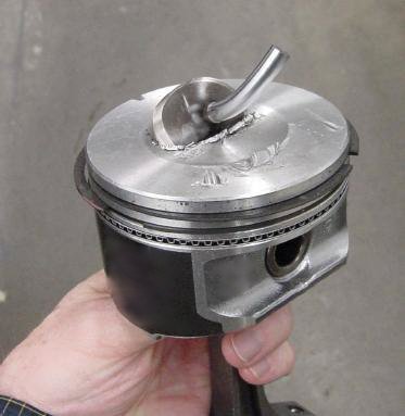

Hva som skjer kommer helt an på posisjonen til stempler og ventiler og motorens teknologi.
Nei - du kommer ikke fem til nærmeste busslomme. - Hvis ventiler er i åpen posisjon vil på de fleste motorer stemplene treffe ventilene og bøye disse, og i verste fall slå hull i stempelet. - Dette kan skje på alt fra 1 til flere sylindre avhengig av hvordan de forskjellige delene står.
Noen motorer har teknologi der ikke ventilene treffer stemplene når de "møtes" - men dette er som sagt helt avhengig av hvordan motoren er konstruert.
Det som normalt skjer når registerreima ryker er at delene i blokka og i toppen av motoren ikke lenger går rundt slik de skal.
Toppen stopper opp, men veiva går rundt og da smeller normalt stempler i de av ventilene som er åpne, normalt med skader på noen av delene (av og til på alle delene).
Motoren stopper, om du kan rulle inn på en busslomme kommer helt an på hvilken fart du har når det skjer.

Peugot motorer er vel mer eller mindre designet på den måten at vippearmene knekker hvis reima ryker for å beskytte ventilene for skade. Da reima gikk på Forden med PSA motor var det bare å ta av toppen, sette i nye vippearmer, noen nye pakninger og montere ny vannpumpe og registerreim.
Andre motorer kan være litt værre å reparere etter registerreim havari.

Om den ryker vil motoren i praksis være totalvrak i løpet av sekunder. Om det er farlig kommer vel an på hvor du er, men som oftest vil det vel være relativt greit å rulle inn til skulderen og ringe bergningsbil.

Når reg.reima røk på min 2,0 HDi-motor fra PSA, så sa det *CRACK* framme i motorrommet, og så ble det helt stille. Jeg fikk svingt av veien og stoppet. Den sto 5 uker på merkeverkstedet med motoren ute. Aner ikke hva det kostet. Importøren tok regninga. Jeg fikk leiebil i perioden.

Gjelder motoren i din bil: Motoren stopper og sannsynligvis ryker vippearmene i toppen på motoren, noe som skal hindre skade på stempler og ventiler. Dvs. ikke noe katastrofalt havari.
