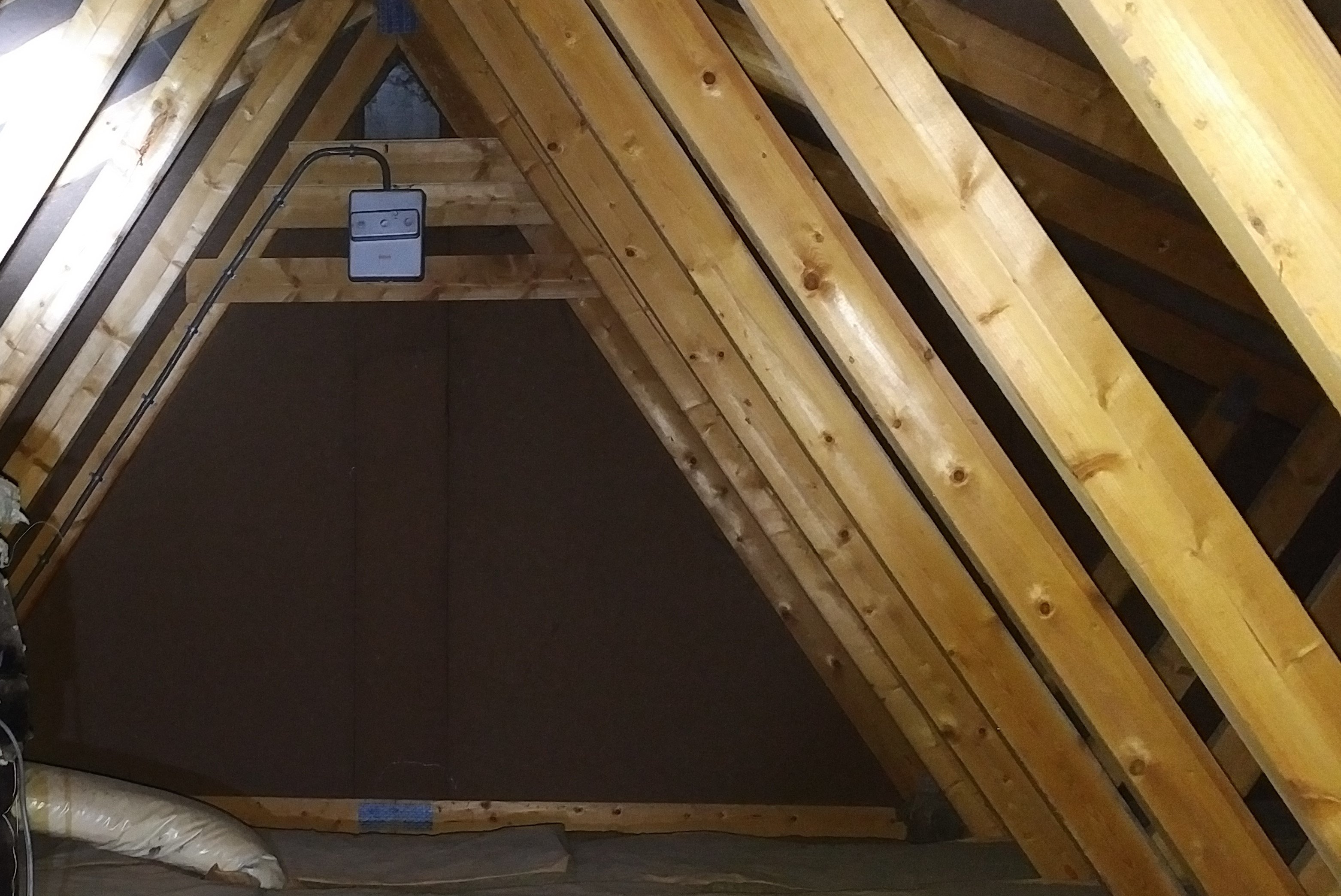

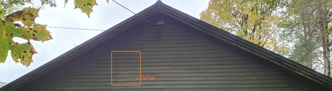

Har et loft som det bare er tilgang til via en luke i taket på soverommet. Liker ikke å bruke denne da det er så støvete på loftet, og det detter muselort ned når jeg lukker den opp, vil liksom ikke ha det på soverommet. Tenker derfor å lage en dør får å få adgang til loftet utenfra, tror dere at det er en god ide? Hvordan går jeg i så fall fram? Må finne en plassering, så tenker å bruke en bajonettsag for å sage et hull, men så da? Må jo ha en slags dør klar. Er det vanskelig å sette inn en liten dør eller en slags luke? Lage selv (fiberplate?) eller kjøpe ferdig? Noen som har noen ideer på hvordan jeg kan gjøre dette på greiest mulig måte. Legger ved bilde av utsiden der jeg tenker å ha døren, og innsiden.1734527406_Loftinnsidefront.thumb.jpg.e3381ce10c6296faeae55fbbb4c1f64e.jpg1430580184_Loftfront.thumb.jpg.ca8f01aa7c37c43c8849d6209892b3e5.jpg

Ikke så lett å se på bildet fra innsiden, men det er slik at du kun har ytterpanel på loftet, og at det ikke er isolert? I så fall gjøre du som The Avatar beskriver ovenfor, skjær ut døra fra innsiden så du ikke tar bæring eller el.
Mål opp en firkant som holder til dør, og forsterk panelet på innsiden, både den delen av panelet som blir "dør" og den delen som forblir vegg (dette for å hindre at panelet du lar stå igjen skal bare stå fritt). Så kapper du, og ut detter en ferdig dør som bare trenger hengsler.

Hvorfor ikke bruke eksisterende panel som du skjærer ned? Og enkelt, skru fast to-tre avstivere i panelet (på den nye 'døra' og på veggen) før du sager så har du ei dør som gjør åpningen omtrent usynlig og som passer perfekt? I verste fall kan du selvsagt liste rundt for å få det helt tett. Dette er for øvrig en helt vanlig måte å løse problemet på her..

God ide, hadde dog håpet å unngå å ta det fra innsiden pga. at da må jeg rydde unna så mye på soverommet der den opprinnelige luka opp til loftet er:( Skal bare bruke den for å komme til inntakssikringene og ventilasjonsanlegget.
Det ser ut som om det er en slags plate på innsiden også panel horisontalt panel utenpå. Ikke noe isolasjon annet enn på "gulvet".
