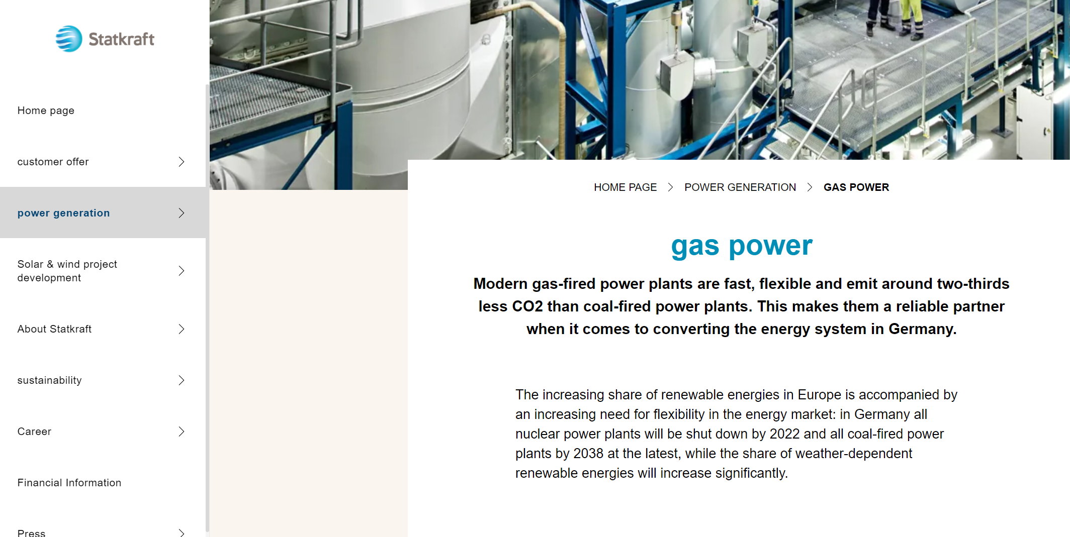

Dette er bare svada at "verdien" av Statkraft har økt p.g.a. fornybar energi. "Verdien" av selskapet har økt p.g.a. strømpriser helt ut av kontroll. M.a.o. overføring av verdier fra befolkningen til et statseid selskap. Ikke mye å skyte av.
Eller kan det jo nevnes at Statkraft har interesser i 5 gasskraftverk i Tyskland. Hva slags nytte har dette for den Norske befolkningen? Det er i det hele tatt merkelig at Statkraft bruker så mye tid og penger på kraftverk i utlandet i stedet for å bygge ut kortreist kraft for å dekke fremtidige behov i Norge.
https://www.statkraft.de/stromerzeugung/gaskraft/
I utsnitt nedenfor skryter Statkraft om sine gasskraftverk i Tyskland hvor det korrekt poengteres at gasskraft er nyttig for å balansere vind og solenergi. Hvorfor ikke bygge noen gasskraftverk i Norge som baseload? Mange gode arbeidsplasser og vI har da gass nok!

Ekspertkommentator skrev (3 timer siden):
Akkurat nå ser det ikke ut som at gasskraft vil være særlig billig fremover, det er neppe noe man vil gjøre pga klimamålene og dessuten har vi ypperlig balanse kraft i form av regulerbar vannkraft.
