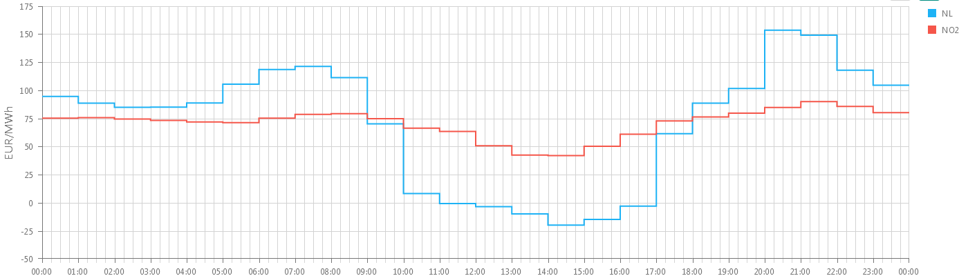

Screenshot2025-05-16at11-37-07NordPoolDay-aheadprices.thumb.png.28cc32e5ee6a98b8a943f060a39589c8.png
Timepriser i Nederland vs NO2: Nok en gang ser vi at magasinert norsk vannkraft bufrer og demper de ekstreme prissvingningene som vindkraft og solkraft gir i sentral-Europa. Vi skjermes for de mest ekstreme pris-toppene og -bunnene. Beskrivelsen Europas batteri er ikke feil.

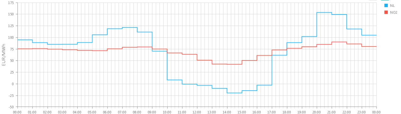

Simen1 skrev (40 minutter siden):

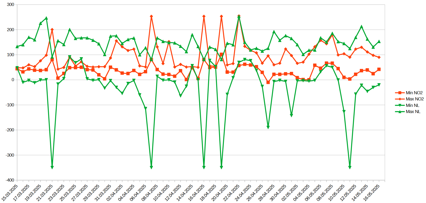

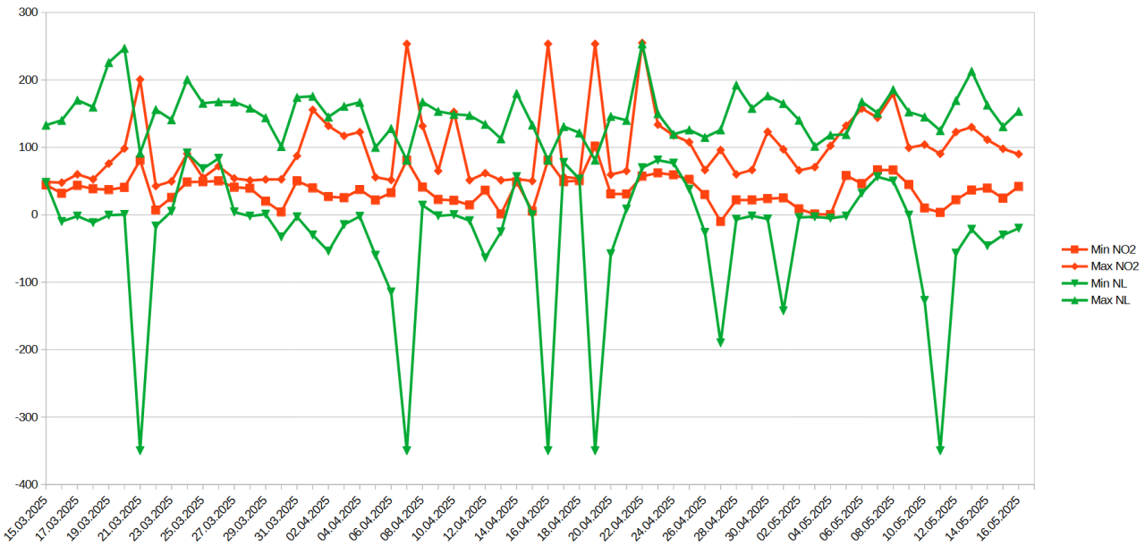

Jeg tok meg litt tid til å undersøke maks og min-priser i NO2 vs Nederland. Hensikten var å få fram hvor stor prisvariasjon det er hvert døgn de to steder for å se om det er noe systematikk og stemmer at prisene fluktuerer mer i Nederland enn i NO2. Her er diagrammet over laveste og høyeste pris i Nederland (grønt) og tilsvarende i NO2 (rødt), de siste to månedene.
I Sør-Norge var døgn-differansen i gjennomsnitt 63 €/MWh
I Nederland var døgn-differansen i gjennomsnitt 181 €/MWh - nesten 3 ganger høyere enn i NO2
Det er også verdt å merke seg at kabelen mellom NO2 og NL med 723MW effekt, har vært av drift siden 1. april. Døgndifferansen i NO2 økte betydelig fra perioden før 1. april til etter. Opp fra 32 til 75 €/MWh døgndifferanse. I Nederland økte også døgndifferansen: Fra 169 til 186 €/MWh. Det er ikke sikkert om dette skyldes nedetid på kabelen eller andre forhold. I hele 59 av 62 døgn, var prisdifferansen større i Nederland enn i Sør-Norge.
TLDR: Det er ganske konsekvent mye større prisvariasjoner i Nederland enn i Sør-Norge.
Och det er vel uppenbart att det er så. Med mindre kapacitet till utlandet hade nog både variationen och priset vara lägre i Norge än vad de är nu.
