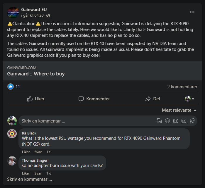

Siden jeg har Gainward-kortet så søkte jeg litt opp.
Gainward går ut på Facebook og sier at dette ikke er sant.
Gjenstår å se om jeg får et nytt adapter i posten i smug 😄
Men det kreves overraskende mye kraft for å få kontakten ordentlig inn og til å klikke på plass.
Så kan se for meg at det er mye dårlig montering rundt om.
Endret av Snytefant
Snytefant skrev (4 minutter siden):
Interessant. Man skal altså ikke tro alt man leser😄.
Hvertfall greit å søke litt rundt, og jeg stoler mer på info rett fra leverandør i offisielle kanaler enn en random artikkel.
Men om Gainward snur i morgen å går ut med full recall er jo ikke godt å vite.

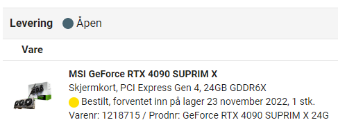

Deepo skrev (1 time siden):
Tror ikke Komplett vet helt når de får inn kortet. På min ordre sto det 9 november, og ble i går endret til 17 november.
