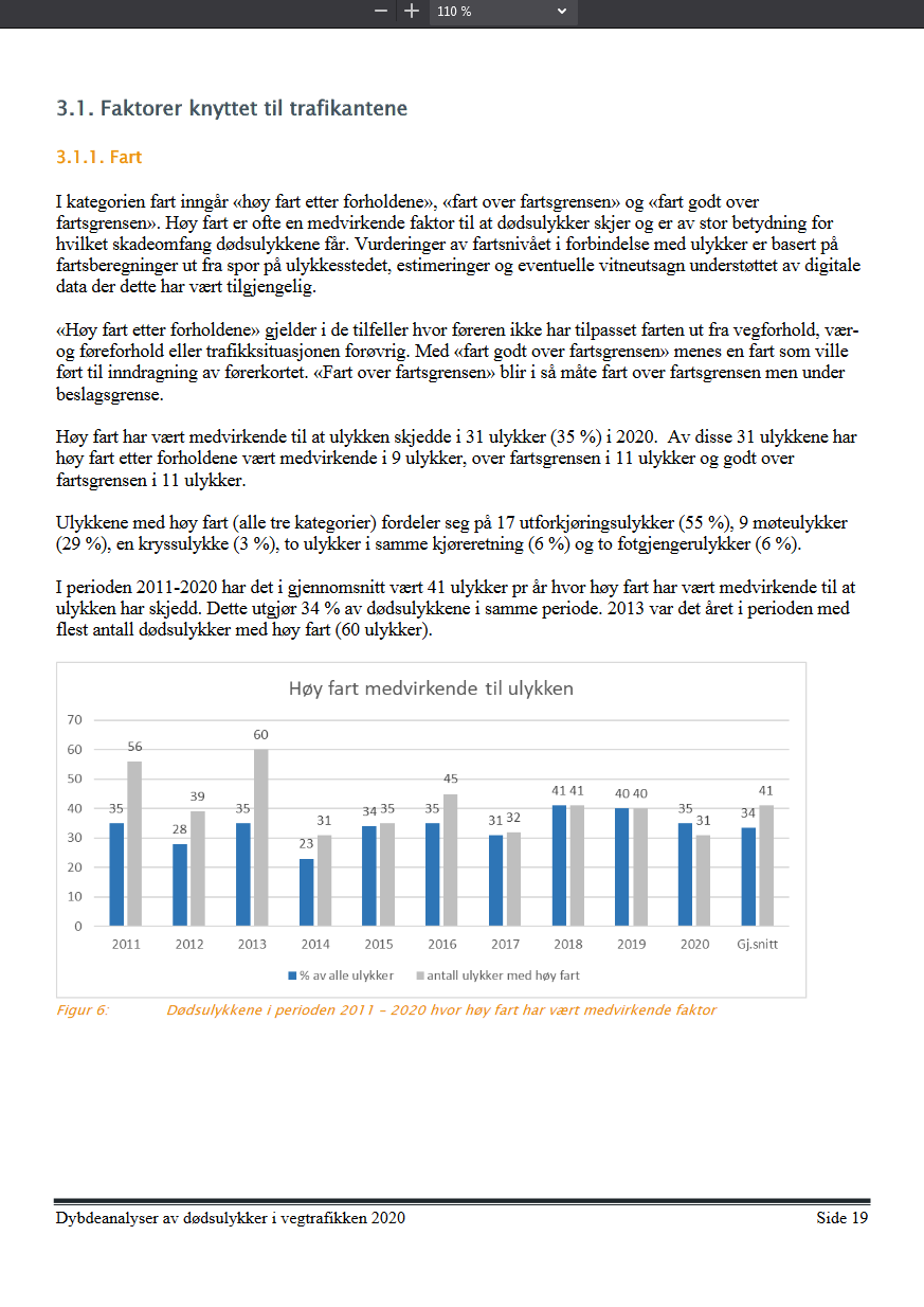

spiff42 Skrevet 5. juni 2022 Skrevet 5. juni 2022 Mr.M skrev (1 time siden): Den vanligste årsaken til ulykker er såvidt jeg husker først og fremst førerfeil. Dernest veiens beskaffenhet. Tekniske feil på bilen er langt mer sjelden årsak. Manglende førerdyktighet er vanligste medvirkende årsak til dødsulykker med ca halvparten. For høy fart er nest vanligst med ca 1 av 3. https://www.vegvesen.no/contentassets/f844c6ccea5542ac9af21f19153d136c/dybdeanalyser-av-dodsulykker-i-vegtrafikken-2020.pdf 2
Zeph Skrevet 5. juni 2022 Skrevet 5. juni 2022 Det var ein del ord og uttrykk som ikkje var så lett å tolke i den rapporten. Kan nemne at "for høy fart" som vist til over inkluderer for høg fart etter forholda, så dei kan ha fulgt fartsgrensa. Sitat Manglende førerdyktighet vurderes å ha vært en medvirkende faktor i 46 % av dødsulykkene i 2020. For perioden 2011 – 2020 vurderes manglende førerdyktighet til å ha vært en medvirkende faktor i gjennomsnittlig 49 % av dødsulykkene. Den underliggende faktoren som oftest går igjen er manglende informasjonsinnhenting. For 2020 var det manglende informasjonsinnhenting og manglende trafikal kompetanse som dominerte. Kva meiner dei med "manglende informasjonsinnhenting"? 1
Simen1 Skrevet 5. juni 2022 Skrevet 5. juni 2022 spiff42 skrev (32 minutter siden): https://www.vegvesen.no/contentassets/f844c6ccea5542ac9af21f19153d136c/dybdeanalyser-av-dodsulykker-i-vegtrafikken-2020.pdf Takk for link. Så i praksis har vegvesenet fått i oppdrag å oppdatere figur 6. Kanskje til og med dele det inn i halvår. Ikke at jeg tror det vil bli lettere å lese av den grunn, pga økt standardavvik. 1
