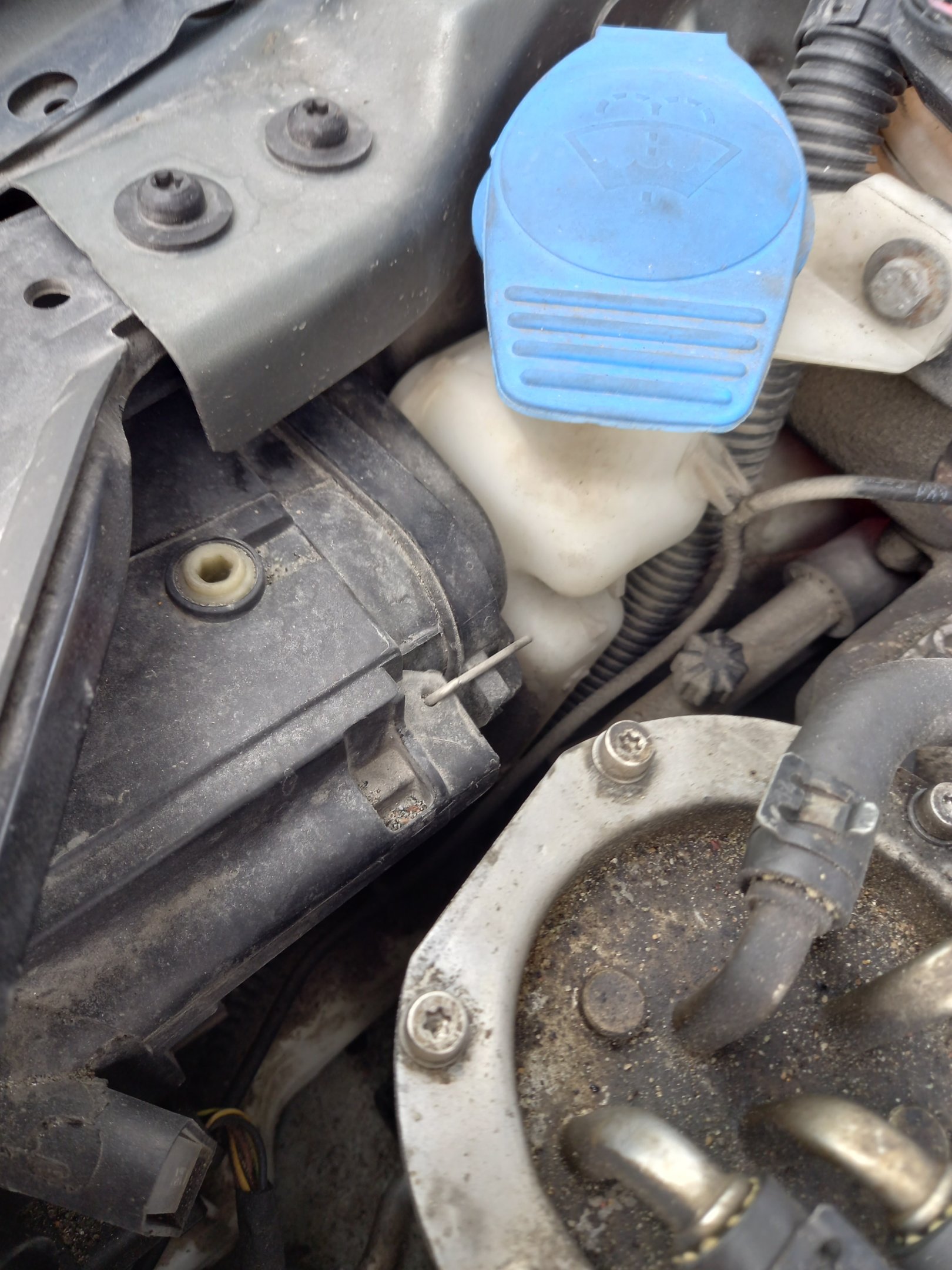

Powertrainer Skrevet 4. april 2022 Skrevet 4. april 2022 Fins som regel noen triks som forenkler det hele. Veldig lett å bytte på passat 2005 modell ihvertfall, men trengte ikke å demontere hele støtfangeren som det sto på nettet. Løsnet bare litt på framskjerm for å få den plassen jeg trengte til å ta ut lykten.

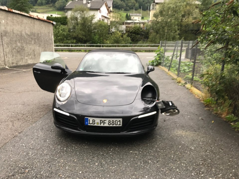

bzzlink Skrevet 4. april 2022 Skrevet 4. april 2022 Det skjer typisk når motorrommet er designet for en type motor, og så setter man inn en annen motor som tar større plass, at det blir helt håpløst. Porsche har uansett en av de bedre løsningene på problemet. Helt til man bremser _hardt_ og lykta ikke var skikkelig klikket på plass. Her er bilde av leiebilen min. 1

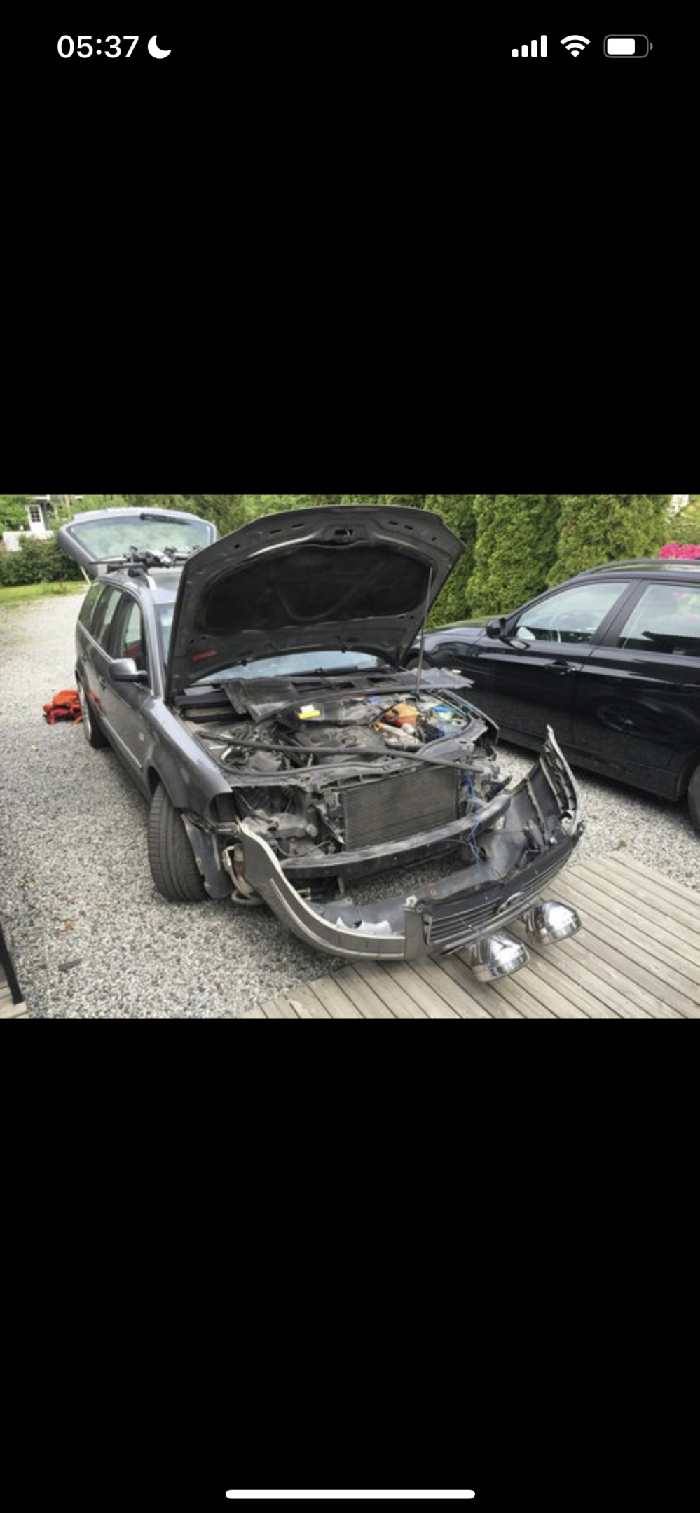

Hotel Papa Skrevet 6. april 2022 Skrevet 6. april 2022 Min forrige Passat ❤️ Bytte av xenonpærer. 1 1

Opelduude Skrevet 17. april 2022 Skrevet 17. april 2022 Jeg har byttet xenonpærer på min Insignia 2014. På den kan du trekke opp hele påfyllingsrøret til spylevæsken. På den andre siden kan du ta bort lutfilterboksen så har du 50 cm med plass. Stor forskjell fra bil til bil. Blir liksom litt tungvint om du skal basere hele bilholdet ditt på hvordan det er å skifte pære. En xenonpære har fort en levetid på 4-5-6 år alt ettersom hvor mye du kjører. Om du da må bruke 1,5 time på pæreskift hvert 4-5-6. år samtidig som internett er full av instruksjonsvideoer om hvordan du kan fikse akkurat din bil. For å sette ting i litt større perspektiv, så er det helt normalt at folk i England står ute i gata og gjør større reparasjoner av sin egen bil. Gjerne skifte clutch og topp-pakning fordi de rett og slett ikke har råd til bilverksted.
stamkunde Skrevet 18. april 2022 Forfatter Skrevet 18. april 2022 sant nok. En garasje sier jeg ikke nei takk til hvis jeg forstår det riktig og ingen har heller nevnt det, så er det ikke mulig for wolkswagen passat 2009 modell å gjøre det. På venstre side mener jeg det er større avstand til deler, men høyre side har du spylervæske som er klint inntil. Hvor får jeg kjøpt datamaskin til bilen? som kan finne alle feilen i bilen?
