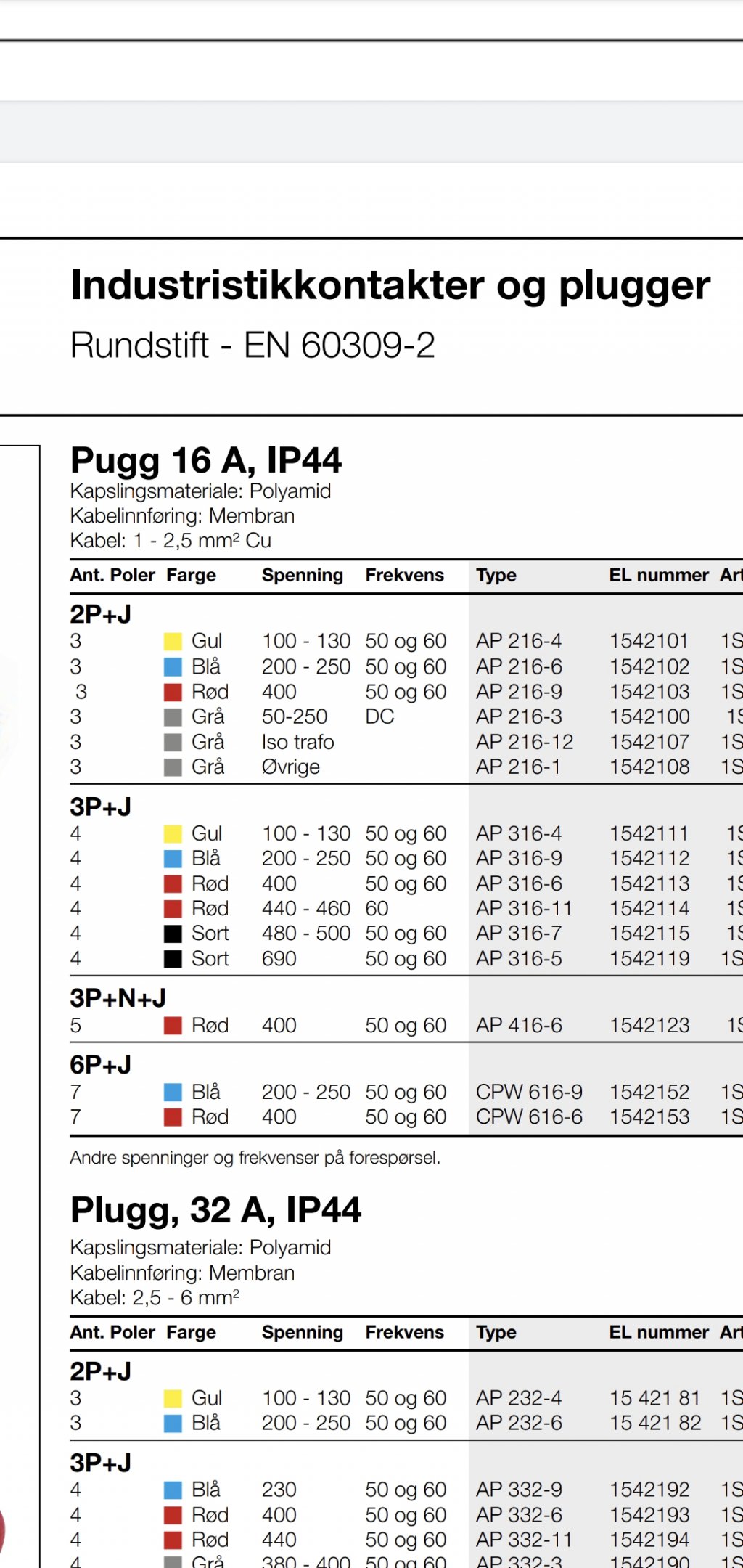

RJohannesen Skrevet 13. desember 2021 Skrevet 13. desember 2021 mobile999 skrev (23 timer siden): De tekniske kontaktene som selges idag er påstemplet f.eks. 6 timer, dvs den tåler f.eks. 16A i 6 timer. Nja, hvis du tenker på 216-6 så betyr det følgende: 2 står for 2 pol + jord 16 står for 16A -6 er klokkeslettet på jordpinnen, denne er for 230V. Andre spenningsnivåer har andre farger og annen plassering av pinnene slik at de ikke kan feilkobles. Her fra ABB 2
