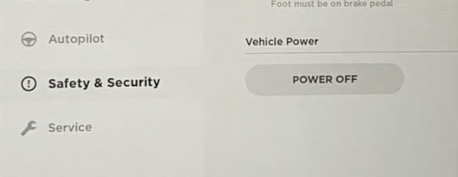

Trestein Skrevet 23. april 2021 Skrevet 23. april 2021 Complexity skrev (9 timer siden): Nemlig. Hvorfor nevner du det her da? Jeg kan og slå av bilen min helt, men den vil jo da stå uten alarm og uten kontakt med appen. 12V batteriet vil og tømmes etterhvert om det ikke kobles fra da det alltid vil gå litt strøm fra det. Kjekt å kunne slå den av når man skal koble på bilen og vil slippe feilmeldinger, men i hverdagen er det veldig kjekt at den alltid er online og klar til bruk. Det var bare svar på en påstand om at en diesel bil ikke startet etter et halvt år. Noe som er relativt vanlig med sesong betont utstyr. Uansett det blir interessant å se hvor langt den nye modellen kommer i tester. 2021 modellen har ikke vert strålende. Både IX3 vw ID 4 og 3 klarer 1000km like raskt som model 3 LR. SR utgaven vil ha problemer med tiden til 58kwh utgaven av id3. Panasonic har vel også uttalt at det vil bli utfordrende å kontrollere kjernetemperaturen i 4680 batteriet. De har visst ikke startet for produksjon ennå. 3
