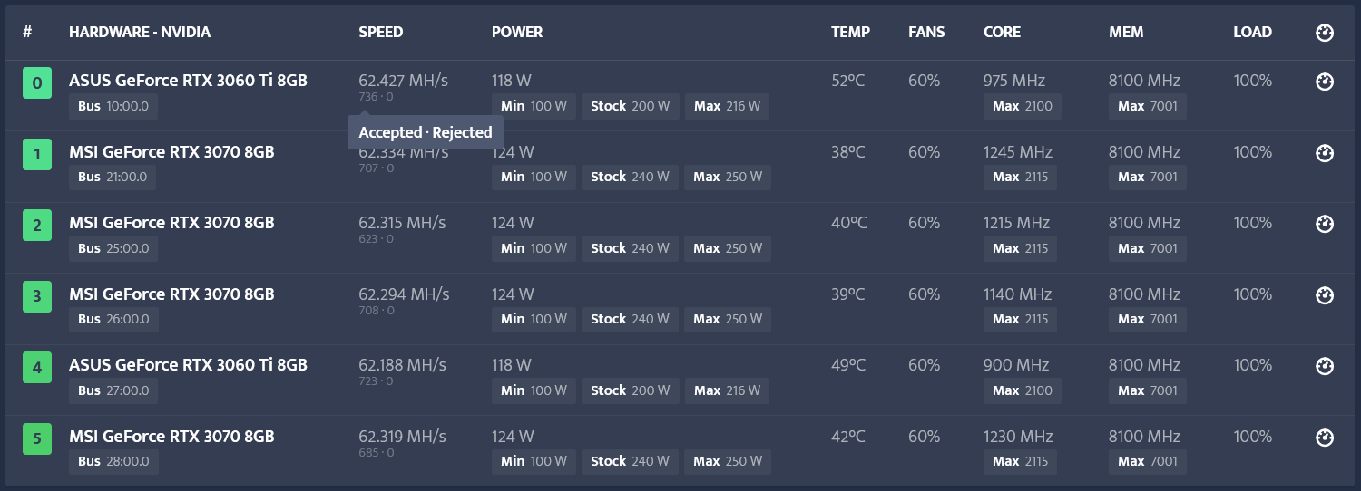

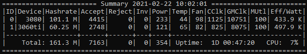

kremt Skrevet 22. februar 2021 Skrevet 22. februar 2021 3 minutes ago, KjellV said: Har ikke fintunet enda. 62 på 120 watt gir meg vann i munnen, ligger selv på 43 med 215 watt.
BadCat Skrevet 22. februar 2021 Skrevet 22. februar 2021 (endret) Jeg har 67 med 115 på noen kort eller 61-63 med 109 watt. Bare å kjøpe 3060 Ti TUF og sette de med stor avstand mellom kortene. Med varmt kort blir det bare litt over 60 med 120+. De kortene som kjører løst har høyere rate enn de jeg kjører i kabinett. Varmt kort krever høyere power target og gir lavere hashrate. De kortene som ligger på 4X celsius med vifta på 50% får høyere rate med lavere effekt. Den stakkars 3080en får vifta på 100% med auto setting fordi minnet kjører varmt. Da kuldegradene stod på som verst så lå den på 53% turtall. Kort i kabinett er bare elendigheten. Endret 22. februar 2021 av BadCat

MariusJS Skrevet 22. februar 2021 Skrevet 22. februar 2021 1 hour ago, BadCat said: Jeg har 67 med 115 på noen kort eller 61-63 med 109 watt. Bare å kjøpe 3060 Ti TUF og sette de med stor avstand mellom kortene. Med varmt kort blir det bare litt over 60 med 120+. De kortene som kjører løst har høyere rate enn de jeg kjører i kabinett. Varmt kort krever høyere power target og gir lavere hashrate. De kortene som ligger på 4X celsius med vifta på 50% får høyere rate med lavere effekt. Den stakkars 3080en får vifta på 100% med auto setting fordi minnet kjører varmt. Da kuldegradene stod på som verst så lå den på 53% turtall. Kort i kabinett er bare elendigheten. Strix kortene er syke, 55C med 30C+ romtemp
BadCat Skrevet 22. februar 2021 Skrevet 22. februar 2021 Strix får trekk for 2 kraftkontakter. Jeg hadde så sett frem til 3060 Strix med kun en kraftkontakt. Dyrt og upraktisk å koble opp kort med dobbelt av nødvendig krav til kraftplugger fra PSU.

Cowboystrekk Skrevet 22. februar 2021 Skrevet 22. februar 2021 BadCat skrev (20 minutter siden): Hvis du leser om det så står det at kortene blir tilpasset å kunne kjøre mer effektivt enn vanlige grafikkort. TDP for chip er ikke det samme som effektbruk og effektivitet under drift. Du miner ikke ved 200W på 3060 Ti heller, du kjører 110-120 W. Du kunne like gjerne ha sagt at 3060 Ti er dritt fordi det er oppgitt til 50 MH/s ved 200W. Hvordan får man egentlig mina ved 110-120W med 3060ti? Jeg har ikke sjans til å komme under 130W. Med powerlimit på 65% og 15GHz vram får jeg 57.5Mh\s og 135W. Med pwr-limit 64% får jeg 54Mh\s pga pwr-limit. Med fastvolt på 731mv og 15GHz vram får jeg 57,5Mh\s med 130W strømtrekk, lavere volt fører til at vram klokker ned. Tror kortet er ok binna da det kan kjøre 1635MHz@731mv og 1800MHz@806mv.
BadCat Skrevet 22. februar 2021 Skrevet 22. februar 2021 Du må ha bra kjøler og lav nok temperatur. Usikker på om det går på kort med 2x PCI-E power.

KjellV Skrevet 22. februar 2021 Skrevet 22. februar 2021 (endret) MariusJS skrev (2 timer siden): Jeg avventer som regel og ser over minst 24 timer, i feks minerstat så får du se hvor "efficient" du er, altså % andel accepted shares, så lenge jeg er over 99.5% så er jeg happy. Fint at man får dette direkte for hvert kort i minerstat så slipper man via miner log som i Hive, men jeg synes det er en egen sjarm med command-grensesnittet. Vet du om det er mulig å få frem noe tilsvarende Hive sin miner log i minerstat? BadCat skrev (2 timer siden): Jeg har 67 med 115 på noen kort eller 61-63 med 109 watt. 67MH/s på 3060 Ti TUF? Sinnsykt bra i så tilfelle, uansett modell egentlig. Hvilke innstillinger har du på kortet for å få en slik ytelse? QUiPS skrev (2 timer siden): Noen som vet om det er åpent kjøp på demoprodukter på komplett? Har vært diskutert tidligere, men Komplett har egentlig ikke 60 dager åpent kjøp lenger selv om produktene dukker opp med 60 dager angrefrist fra sendedato. Du har uansett 14 dagers angrerett + 14 dager på deg til å sende i retur etter at du har meldt fra om at du vil benytte angrerett, men om du ønsker 60 dager åpent kjøp ville jeg sjekket dette med Komplett først og dersom du går via chat og de sier det er 60 dager ville jeg tatt skjermbilde som dokumentasjon. BadCat skrev (1 time siden): Hvis du leser om det så står det at kortene blir tilpasset å kunne kjøre mer effektivt enn vanlige grafikkort. TDP for chip er ikke det samme som effektbruk og effektivitet under drift. Du miner ikke ved 200W på 3060 Ti heller, du kjører 110-120 W. Du kunne like gjerne ha sagt at 3060 Ti er dritt fordi det er oppgitt til 50 MH/s ved 200W. Enig med at TDP ikke er det samme som effekt under bruk, men vi vet ikke noe enda om hvor effektive de nye kortene blir. De er laget for mining og da er det ikke sikkert det er sammenlignbart med hva man kan få til på 3060 Ti. Siden Nvidia oppgir ethashrate for kort rettet mot (ethash) mining føler jeg meg ikke trygg på at man kan hente så mye mer. Blir interessant å se test av kortene. Cowboystrekk skrev (45 minutter siden): Hvordan får man egentlig mina ved 110-120W med 3060ti? Jeg har ikke sjans til å komme under 130W. Med powerlimit på 65% og 15GHz vram får jeg 57.5Mh\s og 135W. Med pwr-limit 64% får jeg 54Mh\s pga pwr-limit. Med fastvolt på 731mv og 15GHz vram får jeg 57,5Mh\s med 130W strømtrekk, lavere volt fører til at vram klokker ned. Tror kortet er ok binna da det kan kjøre 1635MHz@731mv og 1800MHz@806mv. Jeg starter alltid med power limit 60%, core -502 og memory +1200 som utgangspunkt på 3060 Ti og tuner videre fra der. Disse innstillingene gir meg over 61MH/s @ 119W på alle kort jeg har testet. Endret 22. februar 2021 av KjellV
BadCat Skrevet 22. februar 2021 Skrevet 22. februar 2021 (endret) Satte frekvensen lik OC-utgaven, 5X power target og så pumpet jeg minnet en god del. Det kan godt være at jeg var heldig med det kortet, men alle 3060 Ti TUF bør greie over 60. Kun på 3060 Ti jeg vil anbefale TUF, spesielt på grunn av 1x PCI-E power og lave temperaturer. På 3080 og 3090 er TUF så som så. Endret 22. februar 2021 av BadCat 1
