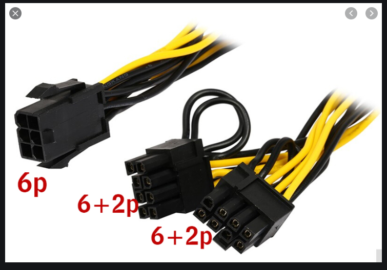

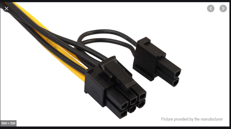

Kan jeg bruke denne:
og splitte den med denne:
Jeg må da kun bruke 6 pin på bilde 1, og splitte denne til 2x (6+2).
Skulle egentlig ha bestilt 8 pin til 6+2 splitter, men bestilte feil.
Le_Chuck skrev (3 minutter siden):
Det går fint så lenge du ikke trekker mer enn 150W
Kryptodebunker skrev (1 minutt siden):
Totalt, så jeg kan kun trekke 75w fra hver av de splittede?
Kommer vel også ann på hvem som har produsert kabel/splitter og hvilken kabel de bruker.
Jeg kjøpte 6pin og server PSU fra parallell miner og deres 6 pin kabler er 16 AWG som tåler 300 watt (står 400 på nettsiden men antar det er uten "80% reglen"). Splitteren er 18 awg, så der kan man bruke en 6 pin kabel fra breakout board, til splitter som kobles til de to 8 pin på GPUen. Man kjører da ett GPU med en kabel.
Men selvfølgelig, dette er med server PSU med breakout board's 6 pin kontakter. Bruker man denne løsningen mot en 6 pin PCIE i en ATX PSU lever man farlig....
Hva er serverpsu breakout kontaktene godkjent for, samme med gpu kontaktene. Greit nokk att kablen tåler det, men det betyr ikke automatisk at kontaktene og tilkoblinger tåler det.
kommer vel ann på hvilket man bruker... ett av de to jeg bruker på PSU, klarer alene 200amp/2400watt totalt med 16 6pin PCIE pluss atx (max 180watt) og div.  Disse fra parallell miner er spesifikt lagd for mining. Så med mindre man skal ha GPUene i ett PC kabinett, ville jeg helt klart foreslå server PSU.
