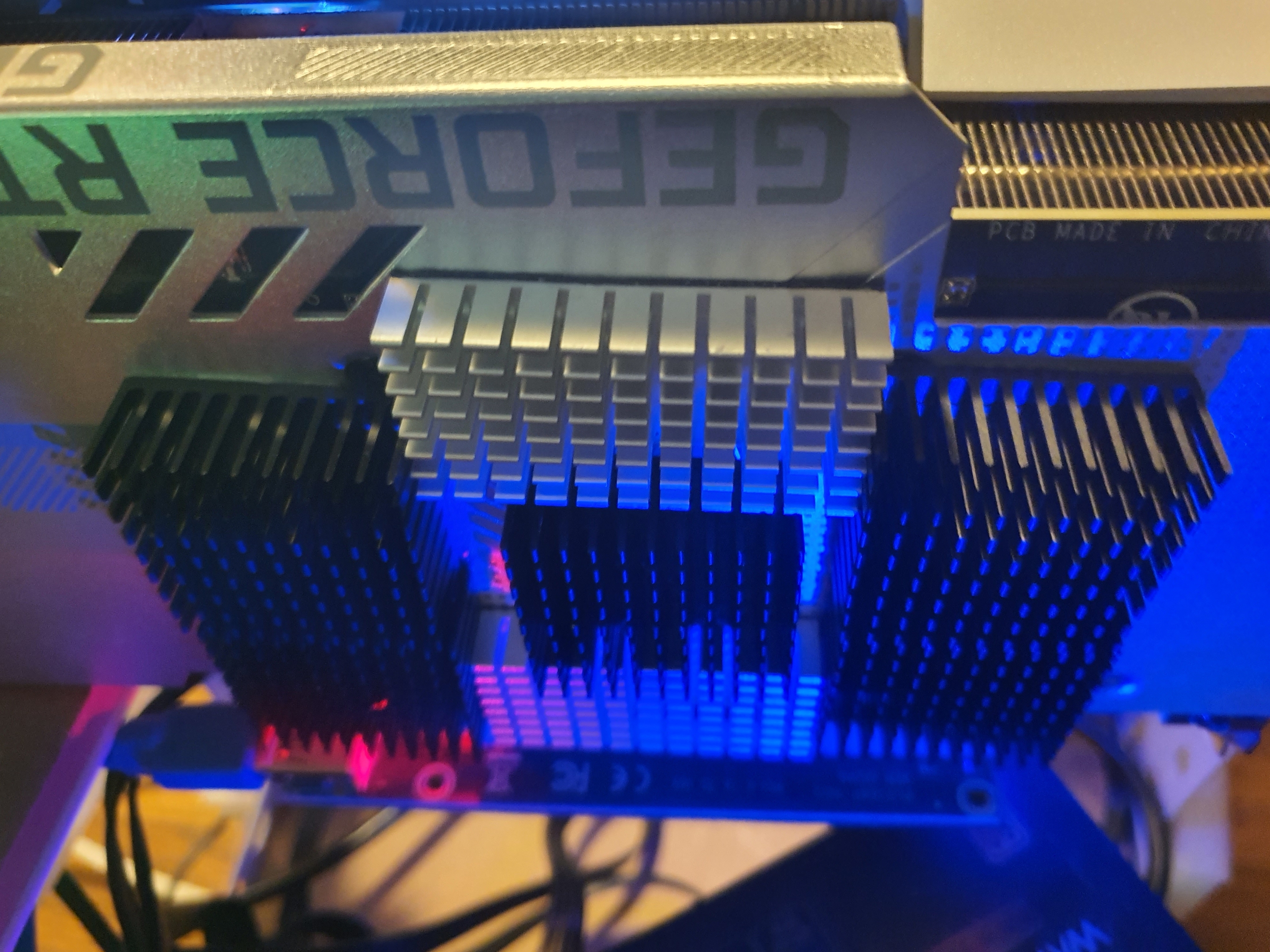

Da har jeg installert kjøleribber på mitt Gigabyte 3080 Vision OC og foreløpig ser det svært bra ut. Heldigvis er metallbakplate, så kjøleribbene sitter godt. Skal installere en vifte som står og blåser rett på kjøleribbene, men venter fortsatt på delene.
Har en konstant viftehastighet på 80% og jeg har gått fra:
Ca 90Mh/s til 95mh/s
Ca 39 grader til 37 grader
Skal prøve å leke litt med overklokkingen og se om jeg klarer å skvise enda mer ut av den.
Endret av QUiPS
Mem junction temp da?
Du gjør jo ikke det der for å få bedre core temp :tease:
QUiPS skrev (2 timer siden):
Hvor lett er det å få dise av igjen og er det mulig å "fjerne alle spor"?
Tror det vil være bedre med en vifte som suger den varme luften vekk, da lufta rundt bakplata ikke er spesielt kald. Da får du dratt kald luft fra kabinettet over kjøleribbene og kjølt dem ned.
Har fått kjøleribber og vifte i dag selv, til min Suprim X. Det er i hvert fall slik jeg tenker å gjøre det med vifta.
